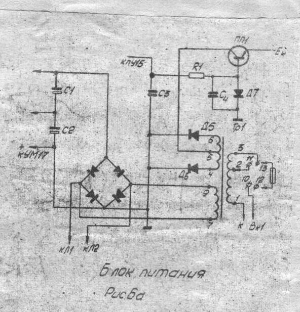

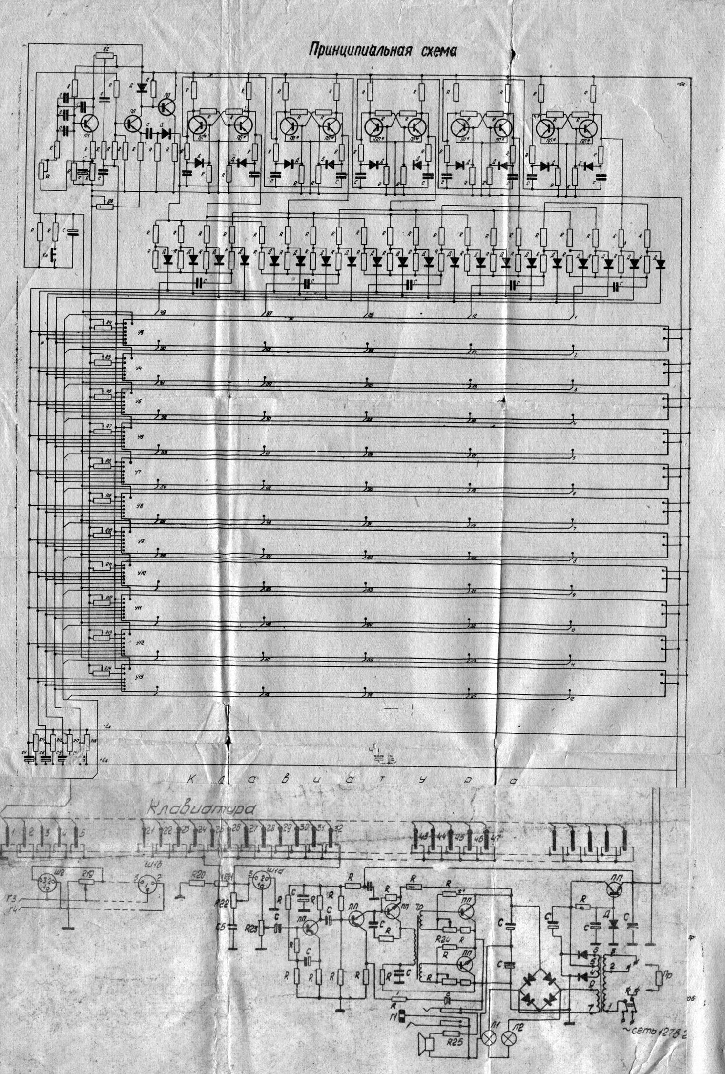

    Już wiem, jest to unost-70.
    Unost-70 - brak dźwięku po naciśnięciu klawiszy, transformator buczy dla jasności obrazek
    Znalazłem schemat i instrukcję obsługi.
    http://www.ruskeys.net/pasp/unost70/unost70.zip

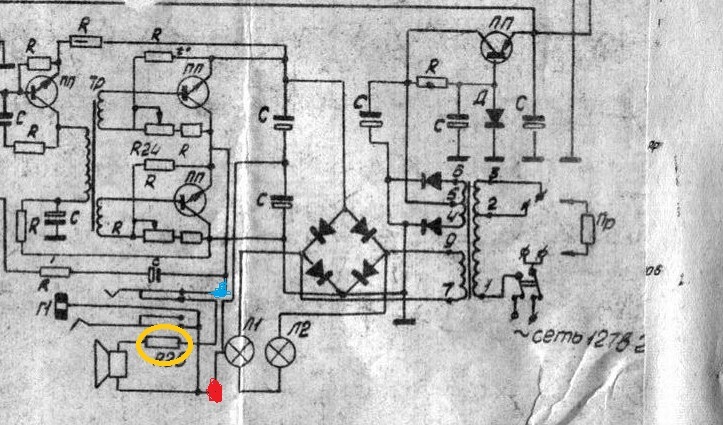

    A teraz jeszcze jedna sprawa :D :
    Postanowiłem pozbyć się głośnika i mieć samo gniazdo jack.
    Czy jeśli po prostu usunę głośnik , rezystor(zaznaczony na żółto), gniazdo i podepnę pod kable zaznaczone na czerwono i niebiesko gniazdo jack mono to będzie działać ?
    Co dokładnie mam sprawdzić na zasilaczu ?
    Unost-70 - brak dźwięku po naciśnięciu klawiszy, transformator buczy Unost-70 - brak dźwięku po naciśnięciu klawiszy, transformator buczy
    Pozdrawiam :) Z góry dziękuje :P
