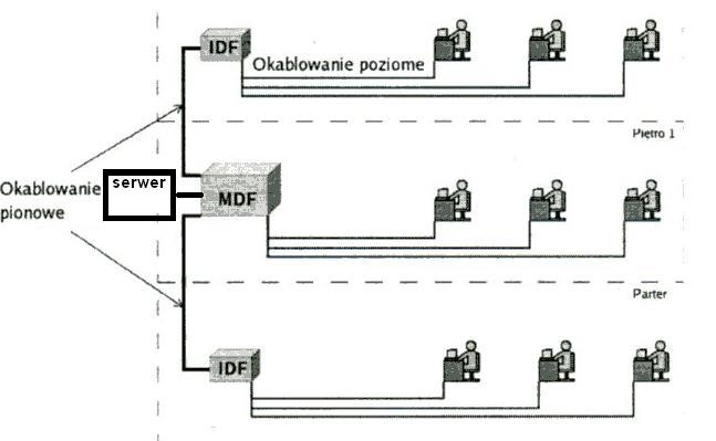

    Witam, mam do zrobienia projekt który ma zawierać
    -założenia
    -okablowanie pionowe
    -punkt rozdzileczy MDF z pośrednimi unktami IDF
    -punkty rozdzielcze (szafa rozdzielcza, serwerownia, skrzynki)
    -okablowanie poziome
    Jestem w tym kompletnie zielony, gdzie mam umieścić szafę rozdzielczą i serwerownie ?
    Tam gdzie jest to najwygodniejsze dla prowadzenia kabli lub/i wyznaczone przez klienta dla którego robisz projekt. Musisz także pamiętać o zasięgu kabla ok.100m.

    Ok czyli tak może być ?
    Gdzie umieścić szafę rozdzielczą i serwerownię w projekcie sieci?
    a gdzie teraz najlepiej umieścić szafę rozdzielczą ?

    fejm napisał:
    szafę rozdzielczą
    Co dla ciebie oznacza szafa rozdzielcza?

    jimasek napisał:
    fejm napisał:
    szafę rozdzielczą
    Też jestem ciekaw (ile U ma być zajęte??), jak również chętnie poznam definicję słowa serwerownia. Widziałem już różne: ciasne pakamery pod schodami, po wentylowane pomieszczenia, z podwójną podłogą i halonowymi gaśnicami. Zwykle szafa rozdzielcza była umieszczona w serwerowni ze względu na elementy aktywne wymagające ciągłego chłodzenia.
