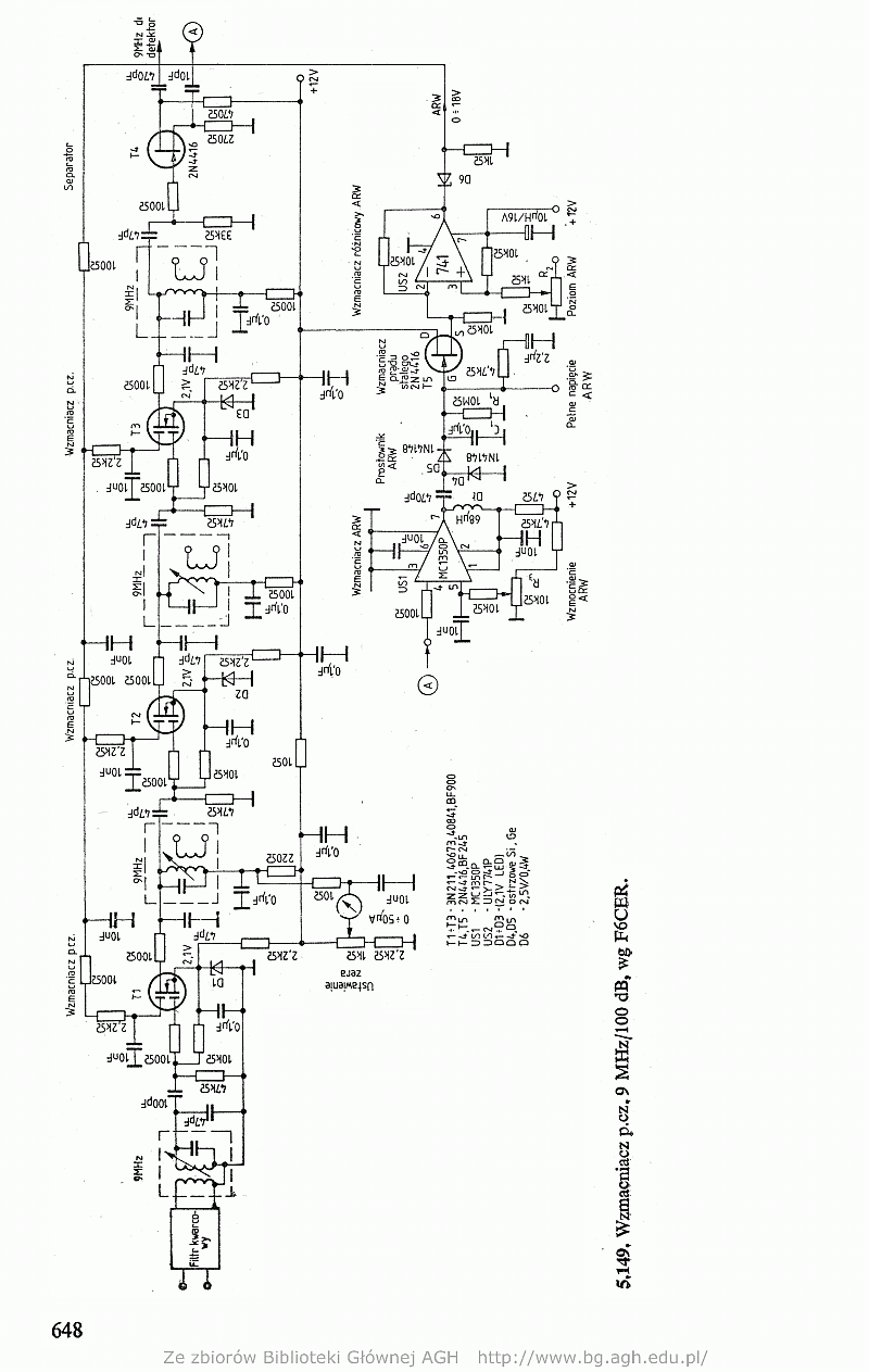

    Jak na razie znalazłem tylko schemat wzmacniacza z Poradnika Ultrakrótkofalowca. Generalnie wzmacniacz musi być objęty ARW czułość rzędu 1-2µV.
    Schemat układu:
    Wzmacniacz pasmowy od 3 MHz do 4 MHz ze wzmacniacza pcz 10,7MHz

    Z powodzeniem można ten układ wykorzystać. Wtedy trzeba by było proporcjonalnie zwiększyć kondensatory sprzęgające miedzy stopniami i odsprzedające zasilanie i źródła T1-T4. W miejsce filtru kwarcowego można dać 4-obwodowy filtr pasmowy a w miejsce filtrów LC 9MHz na przemian filtry dolno i górno przepustowe. Ale musiał byś przeliczyć oporność wyjściową tranzystorów i do tej oporności policzyć filtry.

    A jaki rodzaj filtru pasmowego ma to być - butterwortha? W jaki sposób dopasować impedancję wyjściową filtru do impedancji wejściowej układu.

    Może być filtr Butterwortha. Lepsze od filtrów Butterwortha są filtry Chebysheva. W "Poradniku UKF" jest opisane jak się oblicza i wykonuje pasmowe. Filtry muszą być obciążone po obu stronach jednakową impedancją. W obliczeniach przyjmuje się impedancję dla filtru, zwykle od 1÷kilku kΩ i jest ona opornością obciążenia. Następnie oblicza się transformacje pojemnościowe, transformatorowe lub autotransformatorowe, które dopasowują oporność obciążenia do oporności wejścia/wyjścia, jeśli te są inne niż założona w obliczeniach, ale muszą być znane. To znaczy że musisz wiedzieć jaką oporność wyjściową ma układ poprzedzający filtr i jaką oporność wejściową ma stopień po filtrze. Przykładowo oporność obciążenia filtru 5kΩ, wyjściowa układu przed filtrem 50Ω (kabel koncentryczny) i a wejściowa układu po filtrze 500Ω (wejście wzmacniacza). Wtedy stosujesz transformacje 50Ω/5kΩ i 5kΩ/500Ω i filtr jest obciążony po obu stronach opornością 5kΩ. Jeśli oporność wejściowa wzmacniacza jest wielokrotnie większa od oporności obciążenia filtru np. wzmacniacz na tranzystorze FET lub MOSFET to można dodać równoległe z filtrem bramką opornik o wartości na jaką filtr został policzony (w przykładzie 5kΩ) wtedy z tej strony filtru nie musi się dawać transformacji. Ta same zasady dotyczą dopasowania filtrów znajdujących się między stopniami wzmacniacza, dopasowuje się do oporności kolektora lub drenu czyli wyjściowej tranzystora i do oporności wejściowej stopnia następnego bazy lub bramki tranzystora.

    Zastanawiam się czy nie lepiej było by zastosować zamiast F6CER jakiś scalony wzmacniacz pcz poprzedzony prostym wzmacniaczem wcz.
