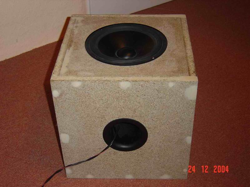

    Jeszcze pytanie , obliczyłem sobie w WinISDzie ze obudowa ma mieć 35 litrów, a rura 15cm o średnicy 7cm.Czy to by sie zgadzało?I drugie pytanie czy od objętości netto obudowy odejmuje sie objetosc wytłumienia??
  • #15 1084959
    nelik1987
    Posty: 2190
    Pomógł: 43
    Ocena: 428
    obudowę i bas reflex obliczyłeś bez błednie, a to co obliczyłeś czyli 35 l to obiętosć zewnętrzna czyli całoci nie uwzglednia sie wyłumienia ani wzmacniacza w środku czy innych elementów, aha i mam coś jeszcze dla Ciebie budująć pisałem instrukcje Jak zbudować suba... i ja przesyłam a także zdiecie takeigo właśnie suba jeszcze nie dokończony z braku czasu
    w razie jakich kolwiek pytań wal do mnie na gg chętnie pomogę (budowałem coś takiego wiec mogę doradzić)
