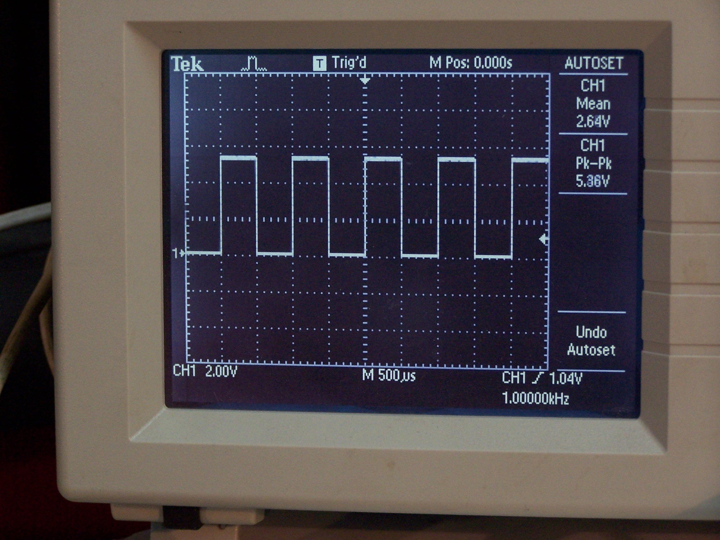

    Witam! Normalnie kolego torbe robisz, ja się tu produkuje, a porządny sprzęt w szafie stoi, zadaj mu sygnał z generatora, obciąż ten wzmacniacz, sztucznym obciążeniem, lub głośnikiem, i ściąg mu cała charakterystykę oscyloskopem, i od razu będzie widać, co go boli.

    Witam! Nie jeden by wiele dał, za taki oscyloskop, a u Ciebie się chyba tylko marnieje! Na wejście wzmacniacza musisz podać czystą sinusoidę, o amplitudzie nie większej, jakie jest wejście, a oscyloskop podłączasz na wyjście i sprawdzasz tą sinusoidę, będzie wszystko widać, każde zakrzywienie, czy się wzbudza, możesz zobaczyć jak przenosi korektor barwy tonu, bardzo ładnie i dokładnie ustawia się tym prąd spoczynkowy, ale musisz mieć do tego generator, jak nie masz, to zrób go na jednym tranzystorze i to już będzie bardzo dużo.

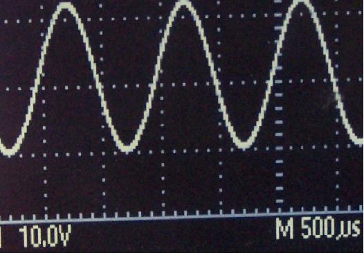

  • #15 1080288
  • #16 1080446
    janek11389
    Posty: 6695
    Pomógł: 780
    Ocena: 239

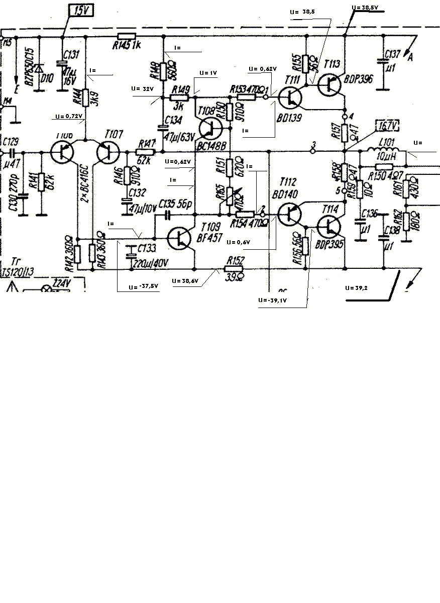

    Witam! Jeżeli oscyloskop jest sprawny, to na pierwszym zdjęciu, wzmacniacz się wzbudza, na w.Cz, na drugim, wiadomo nie ma symetrii, przyczyn może być kilka, jeżeli masz tego schemat, to żuć, przeanalizujemy, odepnij końcówki i sprawdź na samych sterujących.

    KWKPiotr
    Posty: 87
    Pomógł: 4
    Ocena: 4
    Nie mam na pewno tak wielkiego doswiadczenia jak Inni Koledzy ale może nadal będe wtrącał swoje 3 grosze :-)
    Przyjmijmy że zajmiemy się teraz tylko tą końcówką i bedziemy ją nazywać lewą. ( tą od oscylogramu ).
    Jaki jest w tej chwili tranzystor T109 ? czy jest to BFx5x ? ( chyba mozna by wstawić rówież BF257 / BF258 ) ?
    ile wynosi napięcie na kolektorze T107 ?
    Sądzę ze zniekształcenia wynikają ze znacznej asymetrii T106/T107 lub przesunięcia punktu pracy tranzystora T109 .....
    Jeśli gadam głupoty - wybaczcie.....
    Pozdro.
    Ps a tak wogóle to chyba pomiędzy kolektorem a emiterem T108 powinno być chyba troche więcej a nie 0.38V - wygląda jak by był nasycony - sprawdz czy potencjometr R165 nie ma czasem przerwy.

    janek11389
    Posty: 6695
    Pomógł: 780
    Ocena: 239
    Witam! Klasyczna konstrukcja, nie powinno być z tym problemu, jeżeli na wyjściu jest 0V to T106 i T107 jest sprawny, najbardziej obciążonym napięciowo jest T109 występuje na nim największe wzmocnienie i to w klasie A dlatego wyjmij go i sprawdź betę, musi być powyżej 100, sprawdź T111, T112 też bety po wyżej 100, koniecznie sprawdź R155 i R1556, jako że na bazach siedzą R153 i R154 to też mogą obcinać, sprawdź, Zresztą weź omomierz i sprawdź, co się da, to jest 10mm roboty i od razu trafisz na uszkodzenie.
