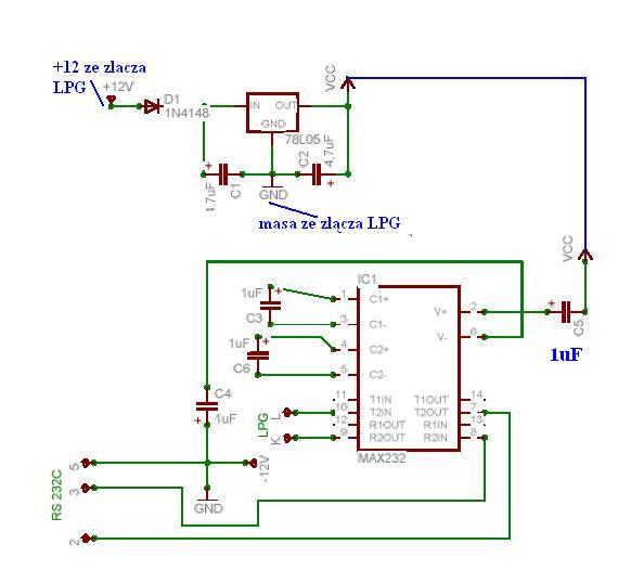

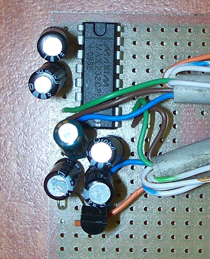

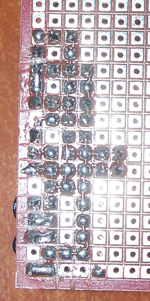

    Posiadam samochód z instalacją wtrysku gazu KME DIEGO, w celu weryfikacji błędów w instalacji poskładałem sobie interface zgodnie ze schematem stąd:
    [url=]https://www.elektroda.pl/rtvforum/topic267104.html[/url]
    Zainstalowałem program DiegoG3 3.0.3.2 i niestety brak komunikacji. Próbowałem ustawiać w programie COM1 potem COM2 ale nic się nie dzieje. Posprawdzałem połączenia na płytce i wszystko wygląda ok. Ze stabilizatora wychodzi 4,9V więc też ok. Zastanawiają mnie jeszcze elektrolity C4 i C5 czy powinny być wpięte w szereg z zasilaniem? Ma ktoś jakiś pomysł?
    Dołączam schemat według którego to wszystko połączyłem oraz foty

  • #2 10440842
    Serwis Opel
    Posty: 80
    Pomógł: 5
    Ocena: 20
    Sprawdź port w komputerze do którego portu zainstalował się kabel. Ikona mój komputer (prawy przycisk) właściwości, Zakładka sprzęt, menadżer urządeń a następnie port Com i LPT i sprawdź gdzie znajduje się twój kabel. Powinien być od com1 do 4 jak w innym to przestaw np na 1 i w programie też i powinno zadziałać

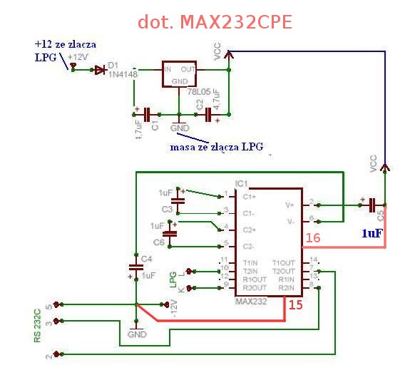

    Już znalazłem ale dzięki za zainteresowanie tematem...
    Po podaniu +5V na 16stą nóżkę i masy na 15stą wszystko samo wystartowało :)
    (dot. MAX232CPE)
    Poprawiony schemat:
