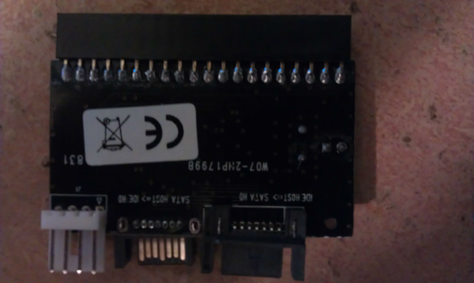

    Witam. Wiem że ten temat już był w różnych wersjach, ale nic mi nie pomogło.
    Kupiłem nowy komputer z płytą gł. MSI H61MA-E35 ma ona 6x sata w tym 5i6 białego koloru reszta czarne. Pod białe mam podpięty od nowego twardy i DVD chciałem podłączyć też ze starego komputera DVD, które ma wyjście ATA i dokupiłem kowerter dwustronny ale system i bios go nie widzi, próbowałem go podłączyć na różne sposoby i bez skutku. Wcześniej podłączałem pod czarne SATA twardego ze starego kompa by przerzucić dane i poszło bez problemu, a tu z DVD taka kiszka. Jeśli ktoś jest w stanie proszę o pomoc i z góry dziękuję.
    Oto fotki konwertera:
    Podłączenie napędu DVD pod SATA - ATA->SATA

    Rozumiem ze pod pojeciem konwenter kryje sie adapter USB -> IDE/SATA.itp.
    Najpierw sprawdź czy DVD jest ustawiony w tryb master (zworka)
    Jak to nie pomoże to trzeba pobawić sie w ustawienia kanału (sterownik usb, bios), jednakże pytanie do czego i na co Ci to? musisz pamietac ze to będzie zawsze wąskie gardło w tej konfiguracji sprzetu i lepiej zainwestowac chyba w nowy naped...
    teraz widze foty, z takim sie nie spotkalem ale jak najbardziej ustaw DVD jako 'master' i zobacz

    Mam zworkę na master i próbowłem już różne sposoby. Co do biosu to chyba tam też już nic nie zrobię bo nie ma opcji wł/wył.

    sprawdz podlaczenia i ustawienia w biosie kontrolera sata do ktorego sie wpinasz, skoro dysk twardziel ci zadzialal to dvd tez powinien, dvd potrzebuja z poziomu windy ustawien kanalu na PIO4 a nie jak dyski UltraATA, z tego co widze po zdjeciach to nie masz 'wogole' mozliwosci ingerencji/ustawien w tej dziwnej przejsciowce wiec tylko ustawienia w kompie, nie bawilem sie taka 'przelotka' wiec trza grzebac, moze pomin wogole systemy i sproboj wogole z tego portu SATA cos zaBOOT-owac czy wogole bios 'widzi' urzadzenie...

    Ustaw zworke na Cable Select i sprawdz we wszystkich portach sata. Jezeli nie zadziala to poszukaj innego adaptera, nie kazdy dziala z kazda plyta/napedem.

    Też tak próbowałem i nic,ale komputer dłużej odpalał i dzwiwnie czarne tło się pokazało przed odpaleniem systemu z literką i cyfrą w dolnym prawym rogu. A czy czegoś czasami nie ma do ustawienia w biosie?
