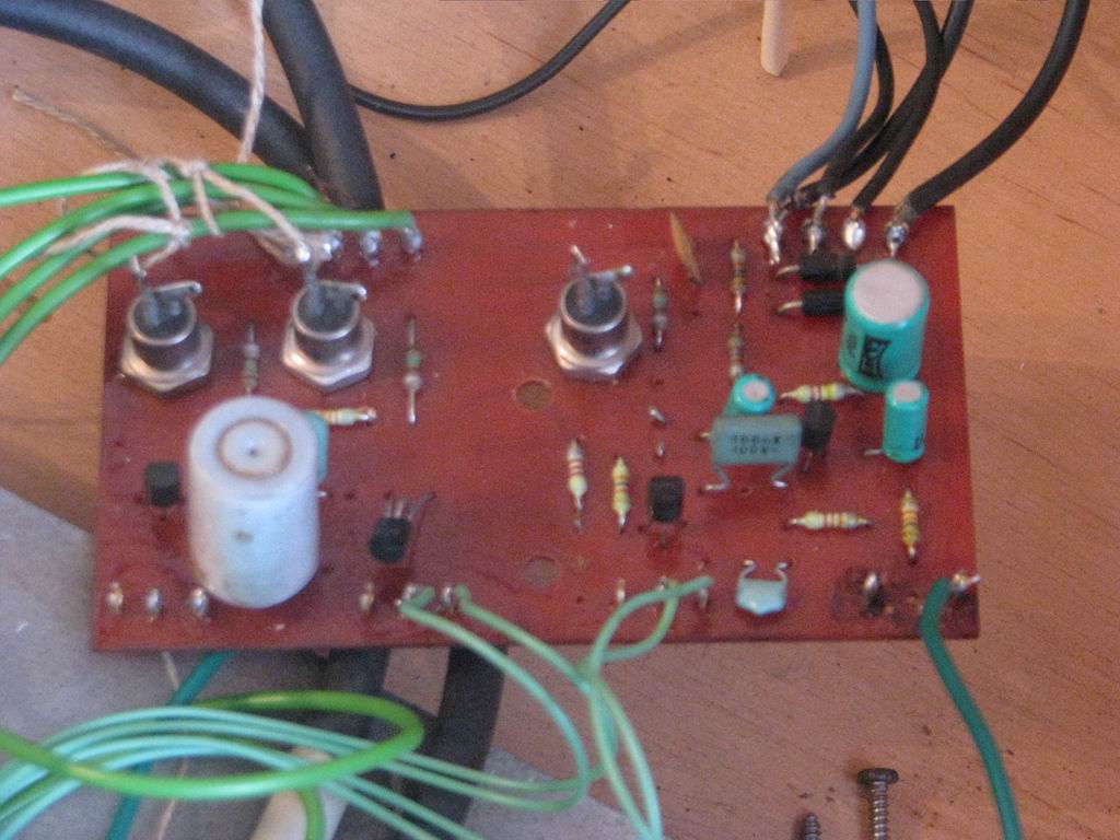

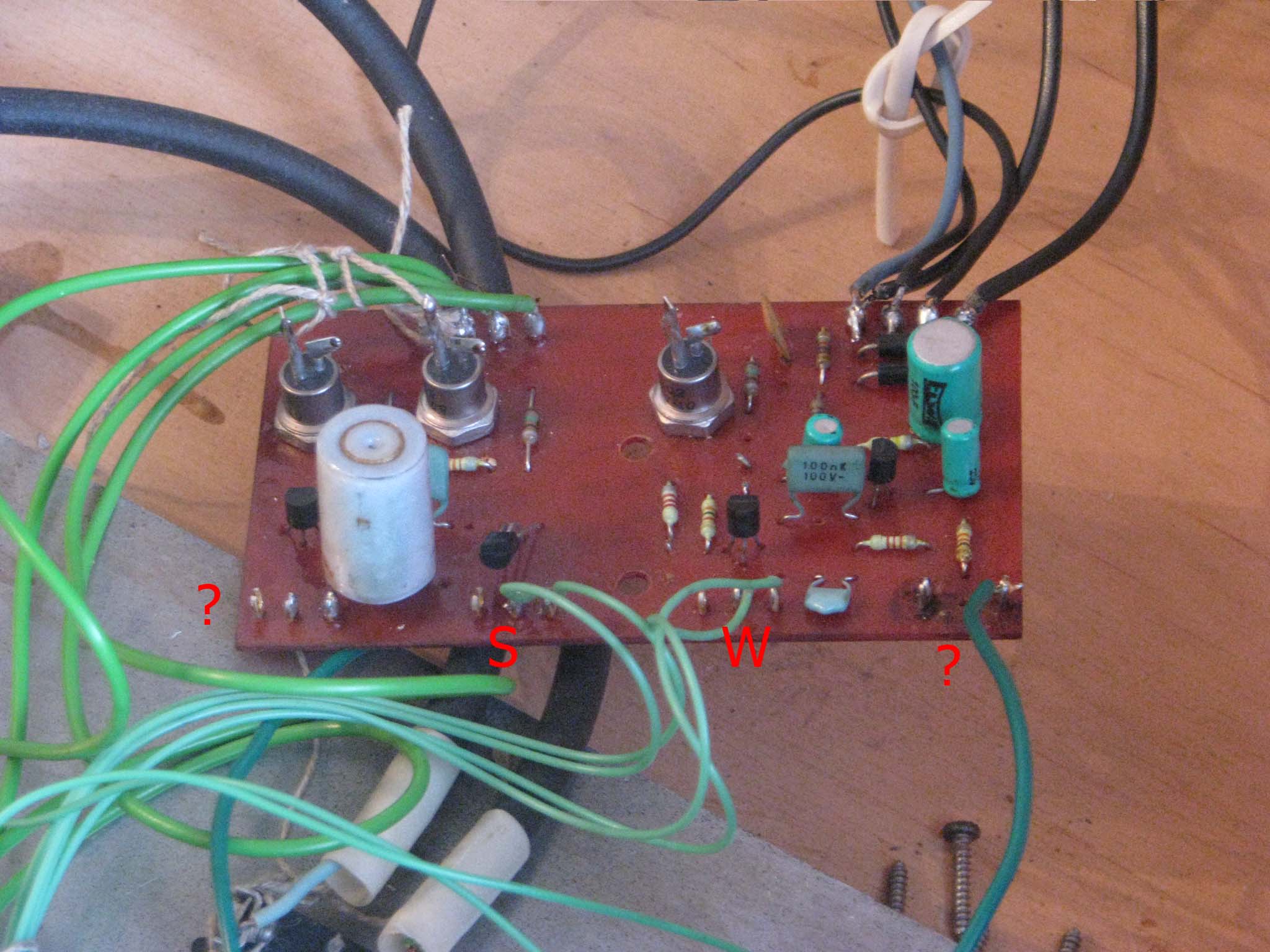

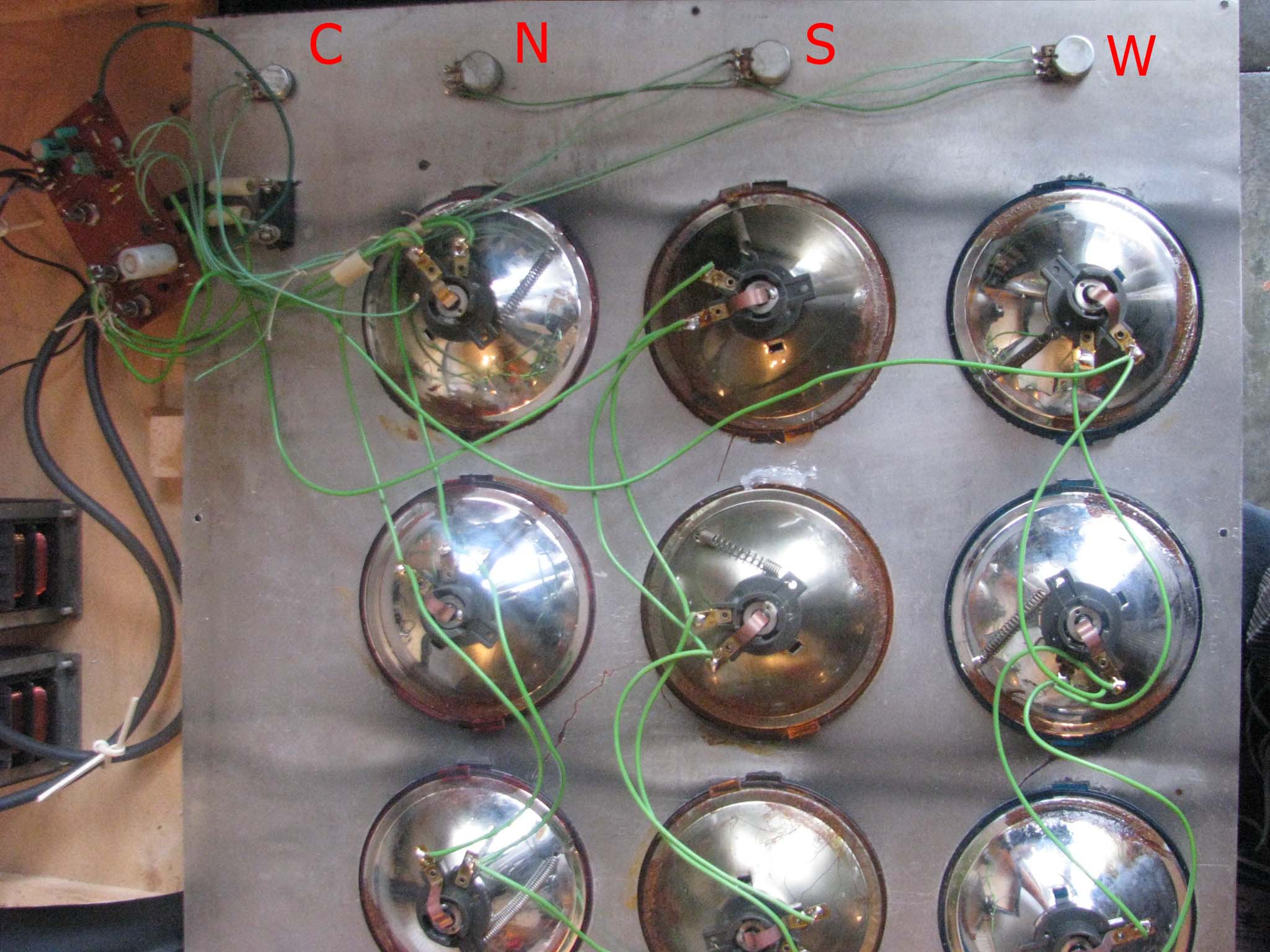

    Uszkodził mi się kolorofon DZS-01. Po sprawdzeniu bezpiecznika i napięć na wyjściu transformatorów jest napięcie. Podczas otwarcia urwały mi się przewody, tylko nie wiem gdzie je przylutować, jeśli jest to możliwe to bym prosił o pomoc.
    Ahh i uszkodził mi potencjometr z C - brak opisu na nim -? jaki zastosować
    Dałem jaki znalazłem czyli 22k om, jak będzie trzeba zastosować innym to proszę napisać jaki??
    Z góry będę wdzięczny
    Jeśli chodzi o fotki mogę zrobić jakieś, jak będą potrzebne.
