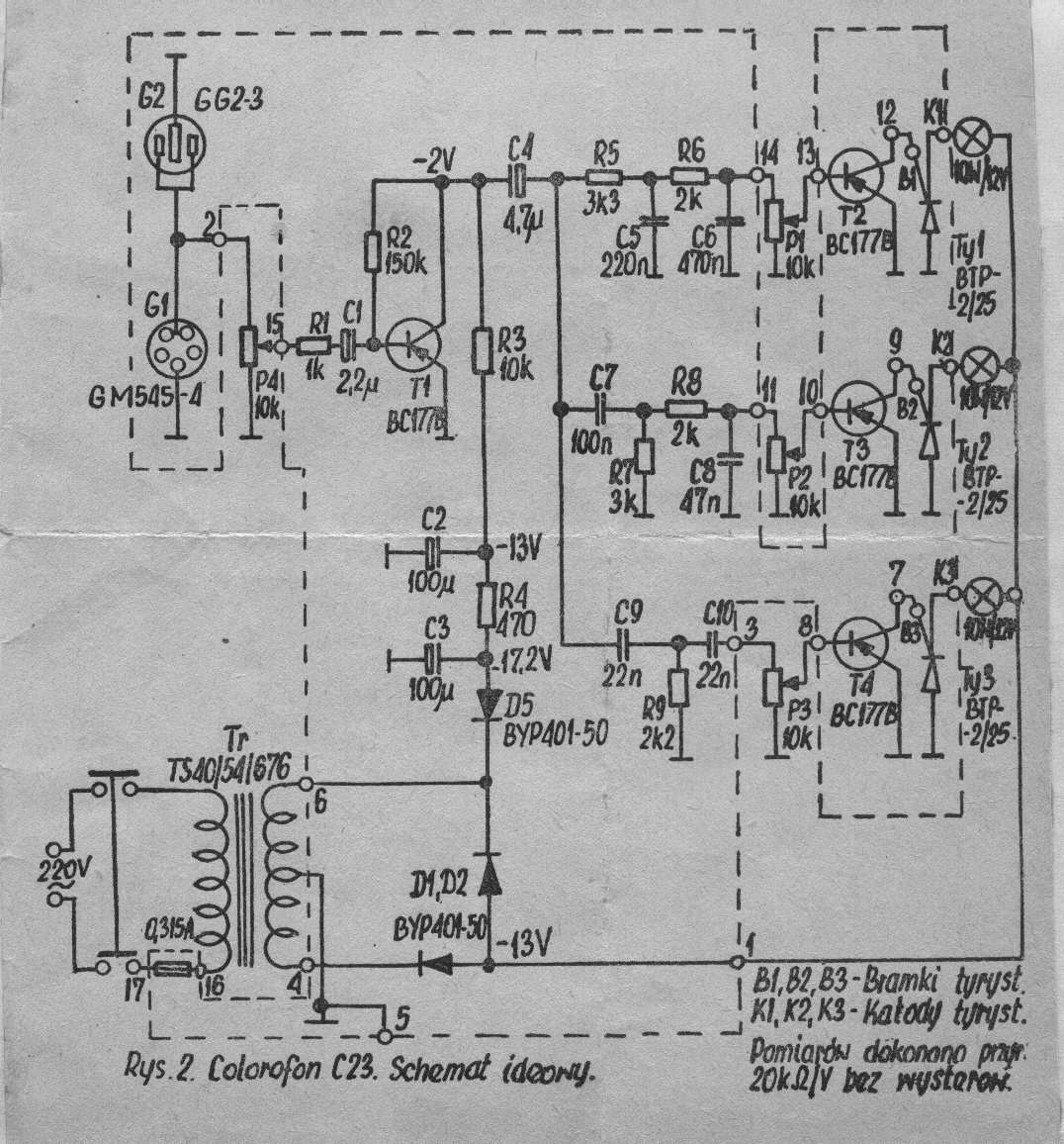

    To jest popularny kolorofon C-23 U. Wnioskuję po czwartym zdjęciu Od strony ścieżek płytka jest opisana nawet ówczesne logo producenta TORAL .
    Zamieszczam schemat tego kolorofonu, zastanowiłby się nad wymianą potencjometrów, bądź przeczyszczeniu potencjometrów.
    Jakie jest napięcie na bramkach tyrystorów?
    • Kolorofon DZS-01 nie świeci - problem z lampami i instalacją schemat.jpg (165.04 KB) Musisz być zalogowany, aby pobrać ten załącznik.

    Tyrystory pomierzone i mają po ok. -17v na zakresie do 200v, czy to nie za dużo? Żaróweczki są na 12v. Możecie pisać co mam pomierzyć i na jakim zakresie, może to coś pomoże.
  • #15 18585994
    ojciec
    Poziom 34  
    Posty: 1566
    Pomógł: 280
    Ocena: 209
    Napięcie jest prawidłowe.
    To, że któreś pasmo nie działa może być winą potencjometru czułości, który jest niesprawny; na probę można zewrzeć środkowe wyprowadzenie potencjometru nie działającego ze skrajnym wyprowadzeniem potencjometru

    Inaczej, zewrzyj tranzystory w tym miejscu, czy się zapalą żarówki?

    Ten opisany wyżej test jest dobrym testem na sprawdzenia tyrystora, bez użycia miernika.
    Test 2:
    zwierasz tyrystory jak pokazują strzałki - wyprowadzenie tyrystora a jego metalowa obudowa - żarówki mają się zapalić

    Ewidentnie jest tam brak zasilania:
    230V > przełącznik > bezpiecznik > uzwojenie pierwotne transformatora - uzwojenie wtórne transformatora > dwie diody > tyrystory > oprawki > żarówki.
    Tam trzeba szukać. w przewodach, ścieżkach, zimne luty.

    Mi się wydaje że tam brakuje masy ponieważ napięcie (niskie bo niskie ale jednak jakieś) trafia na żarówki ale te się nie zaświecają choćby najsłabiej.
    Jak sprawdziłem testerem ciągłości obwodu masę z tyrystorów i masę z żarówek to tester leciutko pikał ale większość czasu pokazywał jakąś wartość czy to może być przyczyną? Przerwa na masie?
    Czy jak bym podpiął masę żaróweczek do masy tyrystorów to powinno działać?

    Zmierz tak jak w załączniku, czarna sonda miernika na masę , a czerwona katoda tyrystora i daj zdjęcie z tego pomiaru.
