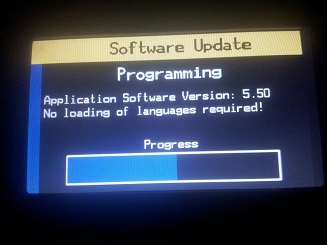

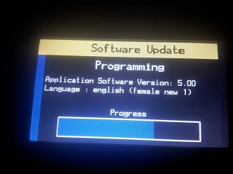

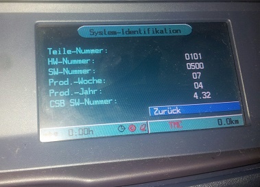

    Dzisaij spotkalo mnie to samo przy aktualizacji oprogramowania.
    Przed uaktualnianiem softu sprawdzalem i zrobilem zdjecie :
    Renault Carminat - jak przywrócić oprogramowanie po awarii przy aktualizacji? http://images77.fotosik.pl/309/41161f05b4826ffdgen.jpg [/img]

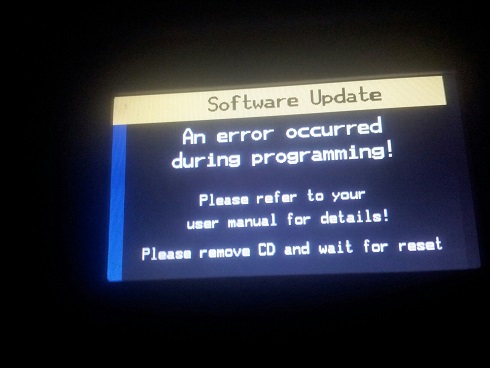

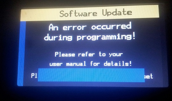

    Po aktualizacji pasek normalnie sie przesuwa az do momenu kiedy wywala blad:
    Probowalem wgrac wiec dalej wersje 5.00 ale nie idzie tez wywala ten sam blad
    Plytke normalnie mi czyta wysuwa z czytnika , probowalem nagrywac rozne wersje softu z roznych stron ale to samo , zmarnowalem z 20 plytek nagrywajac najnizsza z mozliwych predkosci. Ma ktos jakis pomysl jak to naprawic ? Jak ktos mi to pomoze naprawic to dostanie na flaszke :)
    Wywala mi blad " ann error occurred during programming . please refer to your user manual for details . please remove cd and wait for reset "
    Renault Carminat - jak przywrócić oprogramowanie po awarii przy aktualizacji? Renault Carminat - jak przywrócić oprogramowanie po awarii przy aktualizacji? Renault Carminat - jak przywrócić oprogramowanie po awarii przy aktualizacji? Renault Carminat - jak przywrócić oprogramowanie po awarii przy aktualizacji?
    Dopiero po dluzszym czasie udalo mi sie wgrac oryginalny soft 5,30 (zaden syf spolszczony) i nawigacja wstala.
