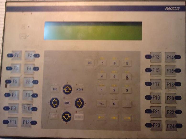

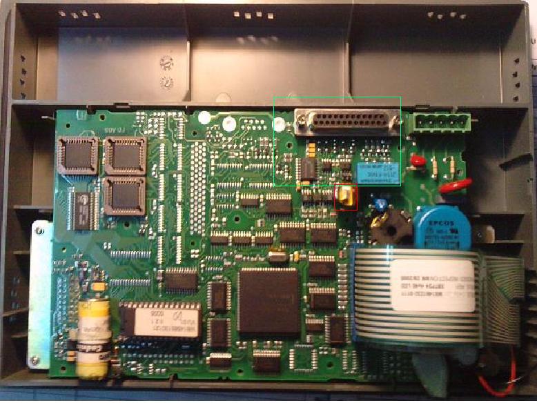

    Posiadam panel operatorski który przestał działać.
    Po wyłączeniu i ponownym włączeniu następnego dnia na wyświetlaczu
    pokazały się 2 poziome kreski tak jak gdyby ktoś zapełnił kursorem kwadratowym linie 1 i 3 (lcd 4 liniowy).
    Sprawdziłem napięcia na układach scalonych i wynoszą 5V jedynie w okolicy biosu napięcie jest 12V.
    Nie ma natomiast napięcia na układach zaznaczonych na zielono. Widać tu 232BCE
    odpowiedzialny za transmisję.
    Co dziwne po wylutowaniu stabilizatora na płytce jest napięcie 5V w miejscu stabilizatora, natomiast po wlutowaniu napięcie znika.
    Usiłowałem łączyć się z pc poprzez kabel ze schematu z sieci. używałem XBTL1003_V_V48 z protokołami allan bradley i unitelway niestety bezskutecznie.
    Czy jest jakiś sposób na reanimację tego panelu.
    Bardzo proszę o pomoc.
    Zdjęcia
    Panel Magelis - brak napięcia na układach, problem z transmisją 232BCE

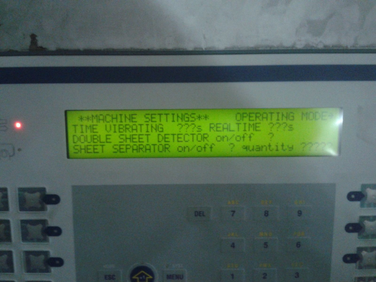

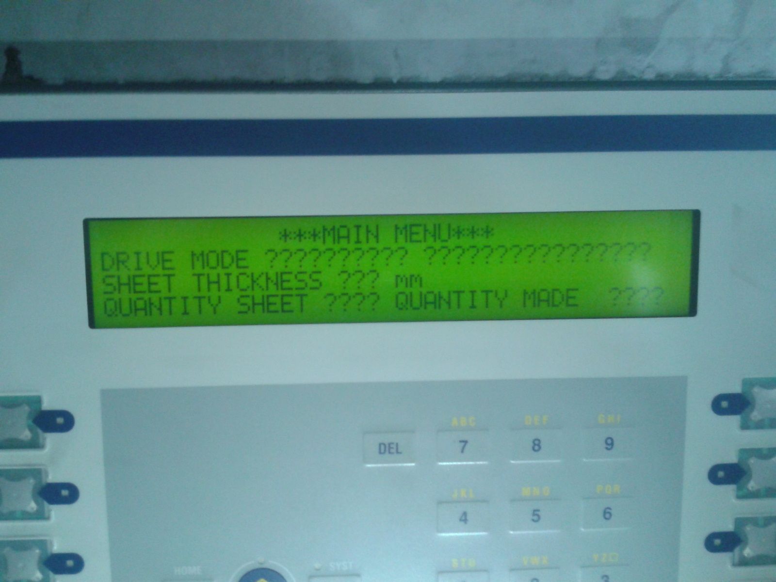

    Po odłączeniu panelu od maszyny jest coś takiego:
    Ogólnie można poruszać się po menu lecz nie można zrobić jakichkolwiek zmian
    po to aby np. wprowadzić potrzebne parametry.

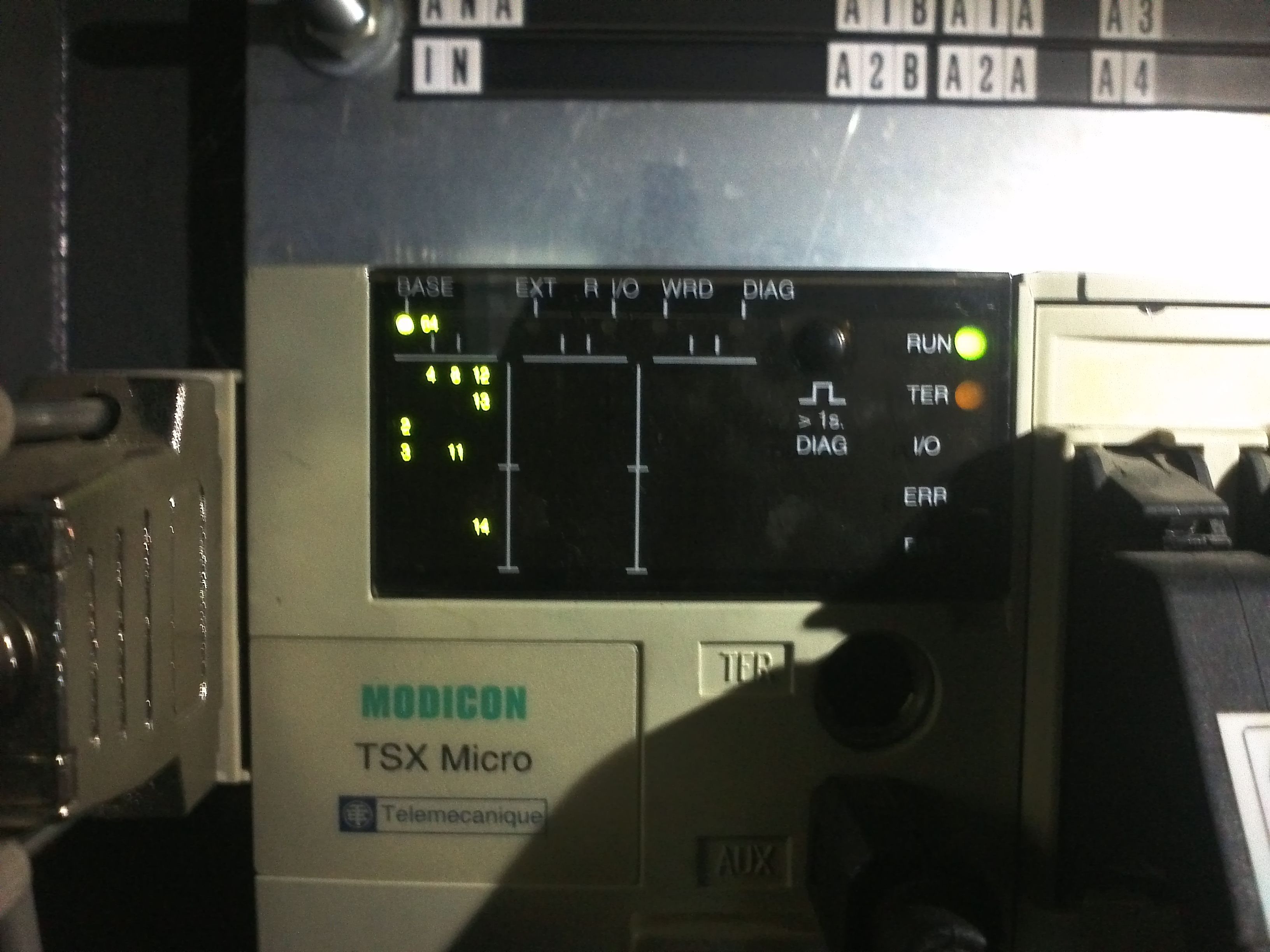

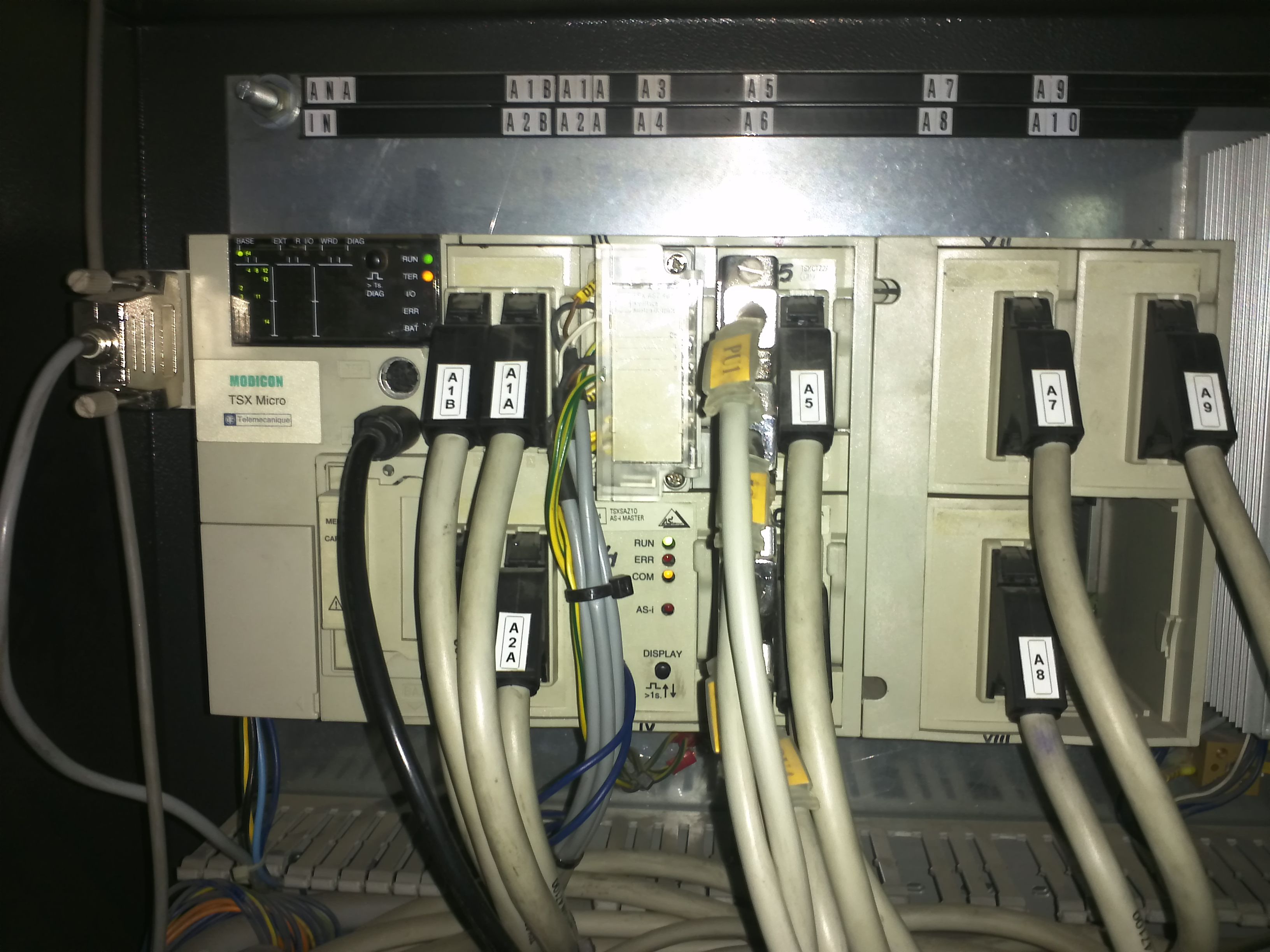

    Przedstawię jeszcze zdjęcie drugiej strony tzn. pozostała cześć maszyny do której wpięty jest panel.
    oraz z bliska
    Może Szanowni Forumowicze coś doradza?
    Czy to jest błędnie wgrany soft? czy coś innego?
