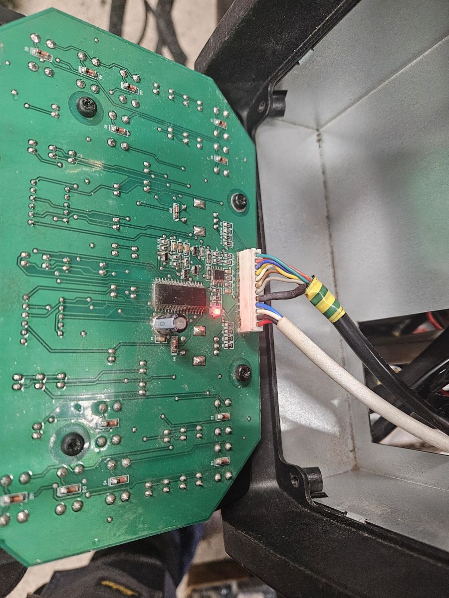

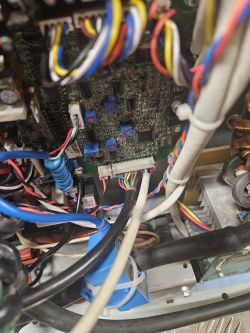

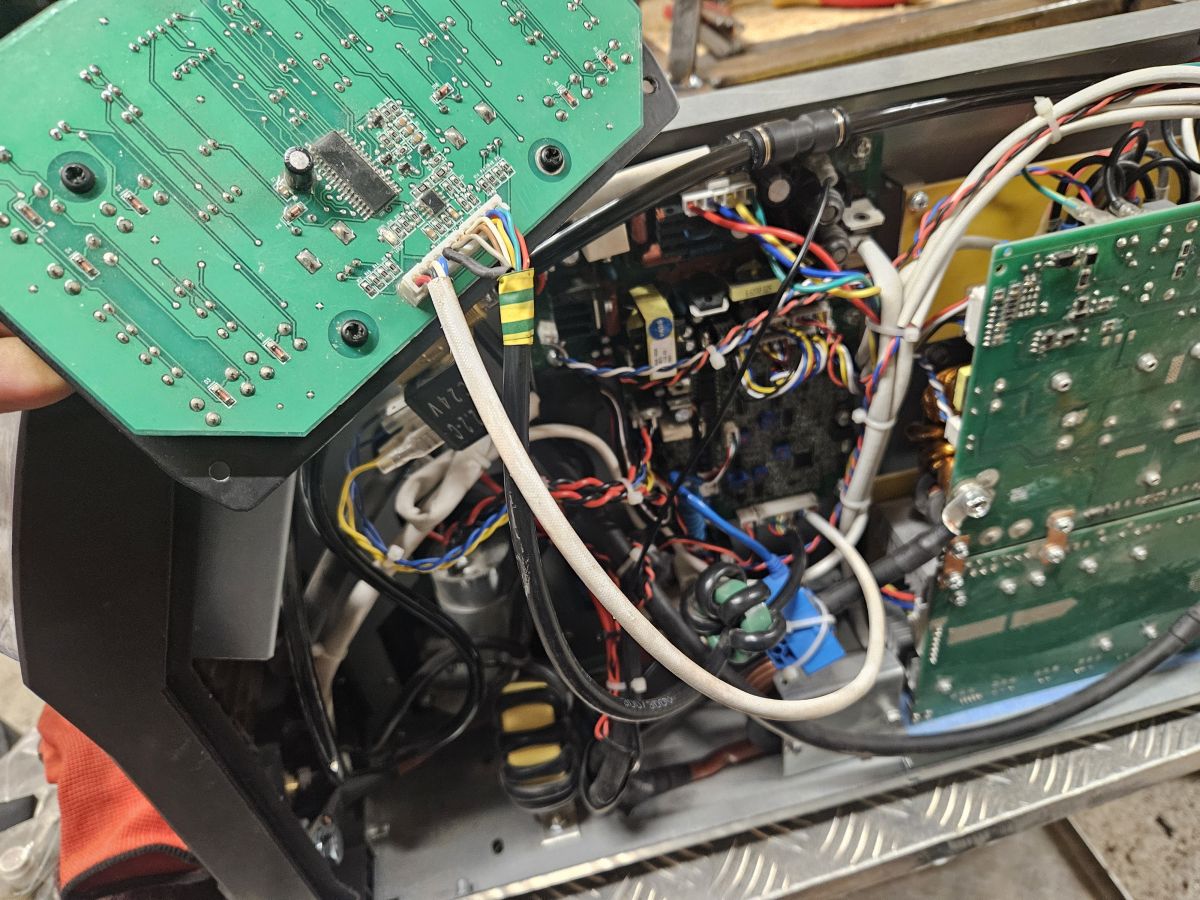

    Witam, czy ktoś może mi powiedzieć, gdzie leży problem, gdzie może być błąd? Wyświetlacz powinien być w porządku (dostępny jest nowy). Model Magnum THF Mig 202-P Synergia AC/DC pfc.
    Wnętrze urządzenia Magnum THF Mig 202-P Synergia AC/DC pfc z widocznymi kablami i płytą elektroniczną. Wnętrze spawarki Magnum THF Mig 202-P Synergia AC/DC pfc z widocznymi obwodami elektronicznymi. Zbliżenie na płytkę drukowaną wewnątrz urządzenia Magnum THF Mig 202-P Synergia AC/DC z podłączonymi kablami i świecącą diodą. [/film]

    Masz zwarcie w taśmie lub przyciskach klawiatury.

    >>21215180 Odpowiedź jest w postach poprzedzających. Przyczyną takiego zjawiska jest zazwyczaj zwarcie w liniach logicznych klawiatury lub komunikacji z innymi cyfrowymi obwodami. Miernik uniwersalny , taki z testem diod i do dziełą. W niektórych przypadkach przyczyną takiego stanu było zwarcie w zasilaczu pomocniczym. Jeżeli nie masz pojęcia o miernictwie, to bezpieczniejsze wydaje mi się będzie przekazanie spawarki do serwisu.

    Serwis naprawił to, a usterka dotyczyła panelu LCD i okablowania, które nie zostały prawidłowo podłączone.
