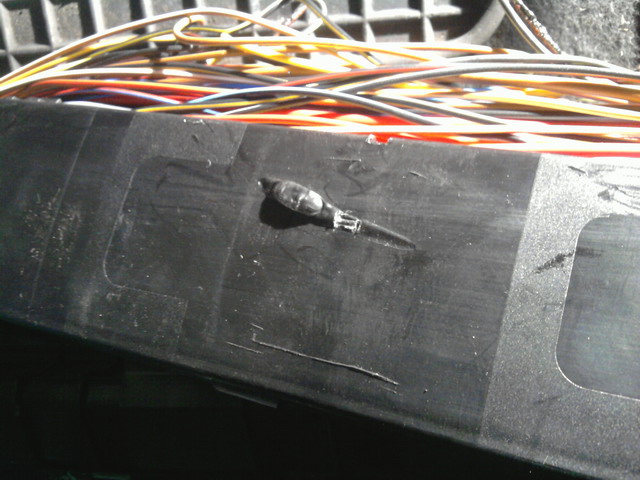

    Odepnij wtyczkę od sterownika centralnego zamka oraz te co wcześniej i dopiero sprawdzaj czy masz przywarcie! Co się dzieje z c.z. ,że szukasz zwarcia?

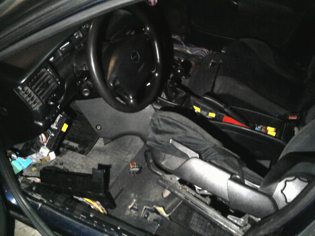

    Ale do czego masz to zwarcie? Skoro wszystkie siłowniki odpięte, to obwód powinien być otwarty, a zwarcie jest, to do czegoś któryś z przewodów zwiera. Sprawdziłeś?
    Zdejmij progi i sprawdź, czy przypadkiem przewody nie rozgałęziają się gdzieś przed środkowym słupkiem. Mogą być rozgałęzienia w postaci zagniecionych tulejek (tak mi świta, ale nie dam sobie za to ręki uciąć).

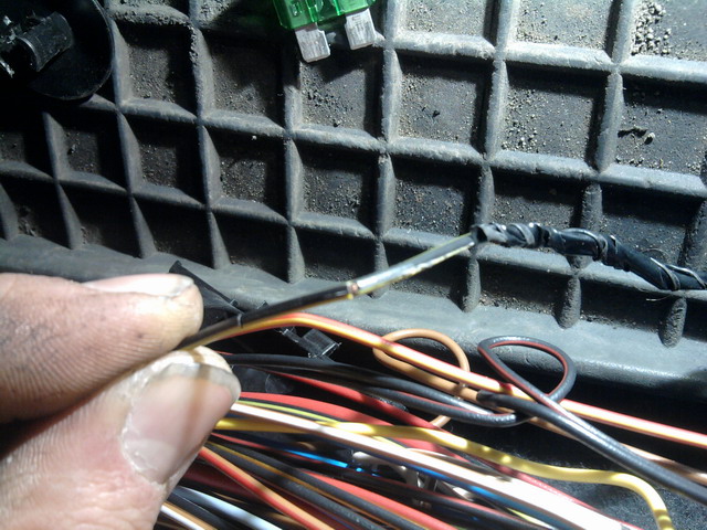

    z tego co czytam to zwarcie może być nie tylko do przewodu czerwono czarnego ale i do masy, ale to niewielka różnica i tak trzeba ryć w wiązkach, jeżeli przetniesz czerwono czarny przy sterowniku to okaże sie czy zwarcie żółto czarnego jest do masy czy do czarno czerwonego w którym w danej chwili jest także masa z przekaźnika który jest w stanie spoczynku ( biernym stykiem daje mase)

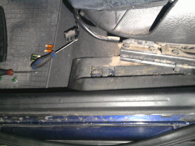

    Kines - zdejmij plastiki z progów. W oplu to prosto szło. Tylko nagrzej auto, żeby nie były zmrożone.

    Szukaj tych rozgałęzień przed środkowym słupkiem. Niedaleko od niego. Fotela nie trzeba demontować.

✨ Użytkownik ma problem z centralnym zamkiem w Oplu Vectra B z 1998 roku, gdzie występuje zwarcie na przewodach czerwono-czarnym i żółto-czarnym. Po odłączeniu wszystkich drzwi i klapy bagażnika, zwarcie nadal występuje. Użytkownik sprawdził przelotki i zaizolował pęknięte kable, ale problem nie ustępuje. W odpowiedziach sugerowano sprawdzenie wiązki kabli w drzwiach, klapie bagażnika oraz wlewie paliwa. Po dalszym poszukiwaniu, użytkownik zidentyfikował zwarcie w lewym progu od strony kierowcy, gdzie przewody były stopione. Przyczyną mogła być uszkodzona izolacja lub niewłaściwy bezpiecznik. Po naprawie centralny zamek działa poprawnie.
