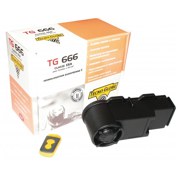

    W moim quadzie mam zamontowany alarm marki Tecnoglobe TG 666/2. Instalacja jest podlączona (przez poprzedniego własciciela), problem tkwi w tym ze centralka nie reaguje na zaden z przycisków na pilocie przy wylączonym zapłonie, natomiast gdy zaplon jest załączony i po nacisnieciu jednego z przycisków alarm się załącza... Na stronie jest manual, ale w jezyku francuskim więc bez znajomości jezyka na nic się przyda. Pytanie czy ktoś miał styczność z alarmami tej firmy i czy jest w stanie podpowiedzieć co zrobic aby alarm zaczął dzialac jak należy ?
    Załączam zdjęcie posiadanego alarmu ze strony producenta:
    Tecno globe TG 666/2 - brak reakcji alarmu na pilota przy wyłączonym zapłonie

    może jest źle wpięte zasilanie, nie w stały plus tylko pokluczykowy i wystarczy go przepiąć, to tak na szybko

    Nie dopisałem, ze w momencie jak zapłon jest włączony i nacisne przycisk na pilocie to alarm zaczyna "wyć", a nie przechodzi w stan uzbrojenia. Czy w tej sytuacji te plusy nadal mają znaczenie ?
