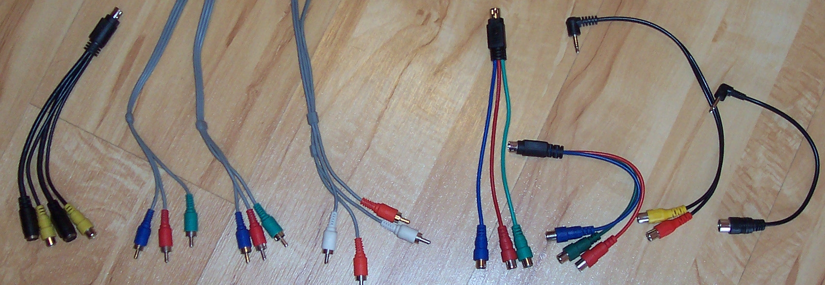

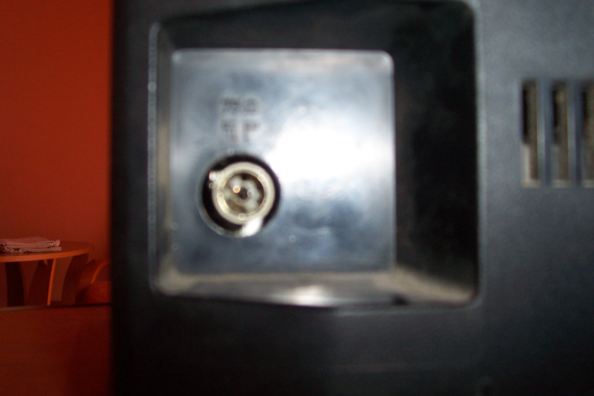

    Więc tak mam strasznie stary telewizor który posiada tylko wejście antenowe.
    Chcę oglądać filmy z PC na TV w załączniku dodaję zdjęcia kabli które posiadam.
    Moja karta graficzna to: Ati radeon hd 2900 pro
    I z góry mówię że nie znam sie zbytnio i proszę o pomoc jak dla blondynki :P.

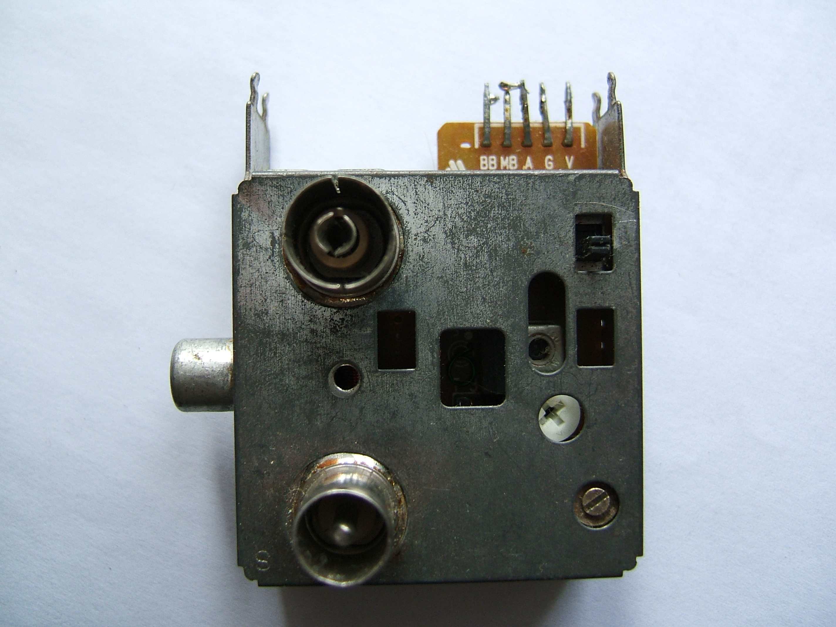

    Najprościej - to wymontować modulator (patrz foto) z jakiegoś starego magnetowidu lub tunera tv sat, podłączyć do modulatora sygnał audio i wideo z karty graficznej oraz zasilanie modulatora i gotowe.
    Podłączenie PC i TV który posiada tylko wejście antenowe?

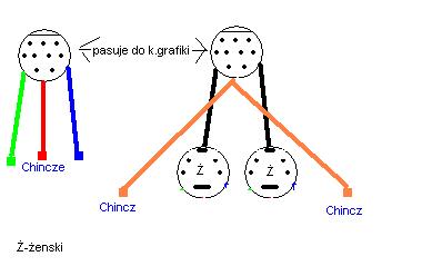

    ziomalll
    Posty: 9
    No posiadam takie stare Video jego wyjścia opisuje na dole jaki kolor kabelka do czego podłączyć bo wiem na pewno ze będę używał tego kabelka S-video który rozchodzi się na niebieski, czerwony i zielony. Załączam schemat wejść w moim Video.

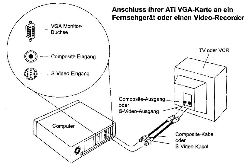

    Lecz wejścia w mojej karcie wygladają tak:
    a w instrukcji jest napisane całkowicie co innego:

    KOLEGO ...WITAM nie widac drugiego końca tych przewodów z chincz , czy one mają S-video ? jeżeli tak to masz problem załatwiony , tylko długośc może byc problemem , rysunek połączenia jaki podałes jest prawidłowy i pokazuje jak należy podłączyc pod telewizor ,kompozyt to AUDIO z kompa , które wkładasz do AUDIO IN w magnetowidzie , ten przewód to z jednej strony JACK z drugiej chincz . pozdrawiam

    No ja mam te kable S-video ale tam jest napisane że moja karta ta u góry. Wejścia w niej to wejścia 2x do monitora i raz S-video a te na dole to instrukcja która nie zgadza sie z karta graficzna. W posiadaniu mam 2 x kabel zakończony S-video jeden z nich rozchodzi sie na dwa Chincze i na dwa podobne do tego S-video (żeńskie) a drugi S-video rozchodzi sie na trzy chincze czerwony zielony i niebieski.

    Jeżeli są to kable które były na wyposażeniu karty graficznej (trzeci i czwarty od prawej) to najprawdopodobniej chinch koloru niebieskiego jest wyjściem composite video.A jak nie to to pierwszy od lewej i podłączyć pod chich.
    Trzeba podłączać i próbować.

    To być może trzeba sprawdzić ustawienia wyjścia video w właściwościach ekranu. Prawy przycisk myszy na pulpicie -> zakładka właściwości -> ustawienia -> zaawansowane - tam powinna być zakładka od ustawień wyjścia wideo karty ATI. Magnetowid musu być ustawiony na odbiór sygnału z wejścia Video. Próbować podłączać pod wszystkie chinch ( zielony, czerwony, niebieski) do wejścia video In.
