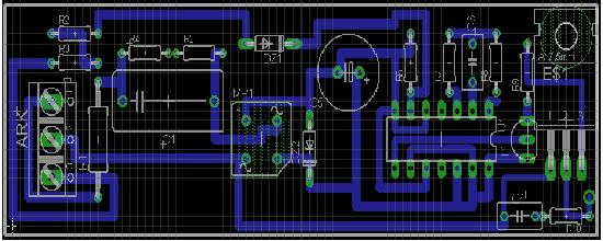

    Problem rozwiązany. Układ działa w praktyce na płytce ze zdjęć. Aby układ działał poprawnie wyjście 4541 steruje tranzystor, który załącza triak BT136.
    Problem z zablokowaniem zegara podczas włączonego światła w wc rozwiązałem poprzez podanie stanu wysokiego na pin resetu.

    Układ moim zdaniem zawierał błąd. Mostek prostowniczy w zasilaczu powinien być zastąpiony 2 diodami prostowniczymi, inaczej bezpośrednie sterowanie triaka nie będzie możliwe. Teoria na ten temat w EdW, wrzesień 2000, strona 85.
    Poza tym BT136 to dość duży triak jak do tego układu, z powodzeniem wystarcza BT131 lub MAC97A8. Są to triaki "logic level", więc bramkę można wysterować wyjściem HCF4541 poprzez rezystor 1k2- odpada więc tranzystor, gasik, a więc zmniejsza się płytka drukowana.
    Zmodyfikowana płytkę Twego wzoru wrzucam do załącznika.
