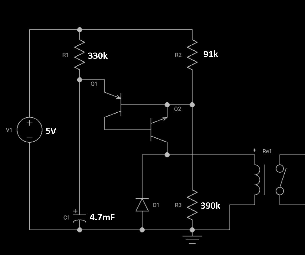

    Ideowo to mogłoby być coś takiego, ale trzeba by poeksperymentować z wartościami elementów.
    Pomijam już sens takiej konstrukcji, bo byłoby lepiej postąpić tak jak radzą Koledzy powyżej.

  • #12 20145487
    yego666
    Poziom 33  
    Posty: 2175
    Pomógł: 239
    Ocena: 564
    CYRUS2 napisał:
    Policz zanim coś zaproponujesz.
    Skoro nalegasz, ale układ jest tak prosty, że na pewno potrafiłbyś sam policzyć.
    Układ wyzwalania impulsu z kondensatora 5V i przekaźnika po 45 min ładowania
    Tranzystor Q2 ma być tak połączony jak jest na schemacie.
    Dla obeznanych będzie jasne czemu.
    Założyłem, że cewka przekaźnika ma rezystancję ok. 3kOhm ( może być też inna, ale w granicach rozsądku ).
    Przekaźnik powinien się włączać poniżej napięcia 3V na cewce a puszczać n.p. przy napięciu na cewce ok. 1V, choć nie jest to parametr krytyczny.
    Dla układów RC czas ładowania może się znacznie różnić od wyliczonego teoretycznie ze względu na wartości parametrów konstrukcyjnych kondensatora jak i ze względu na układ w jakim obwód RC funkcjonuje.
    Pomijając to zastrzeżenie można założyć czas do "odpalenia" impulsu na kilkadziesiąt minut, czyli tau wyniesie około 2 * R1 * C1.
    Dokładną wartość kondensatora można ustalić już w docelowym układzie.
  • #13 20145594
    CYRUS2
    Posty: 17691
    Pomógł: 1224
    Ocena: 3466
    Może odpali, a może nie odpali.
    Czas to żarty.
    5V t=2RC napięcie na rezystorze 0,68V.
    Prąd ok. 2uA czyli balansowanie na krawędzi prądu upływu 4700uF.
  • #14 20145615
    yego666
    Poziom 33  
    Posty: 2175
    Pomógł: 239
    Ocena: 564
    U mnie na breadboardzie odpala co 38 minut, ale mam niezłe kondki z prądem upływu poniżej progu mierzalności.
    Warto sprawdzić, bo układ jest śmiesznie prosty.
    Problem może się pojawić gdy użytkownik zechce mieć przekaźnik załączony na dłużej.
    Wtedy ten układ odpada.
    Tu zadziała tylko impulsowo na kilka sekund.
