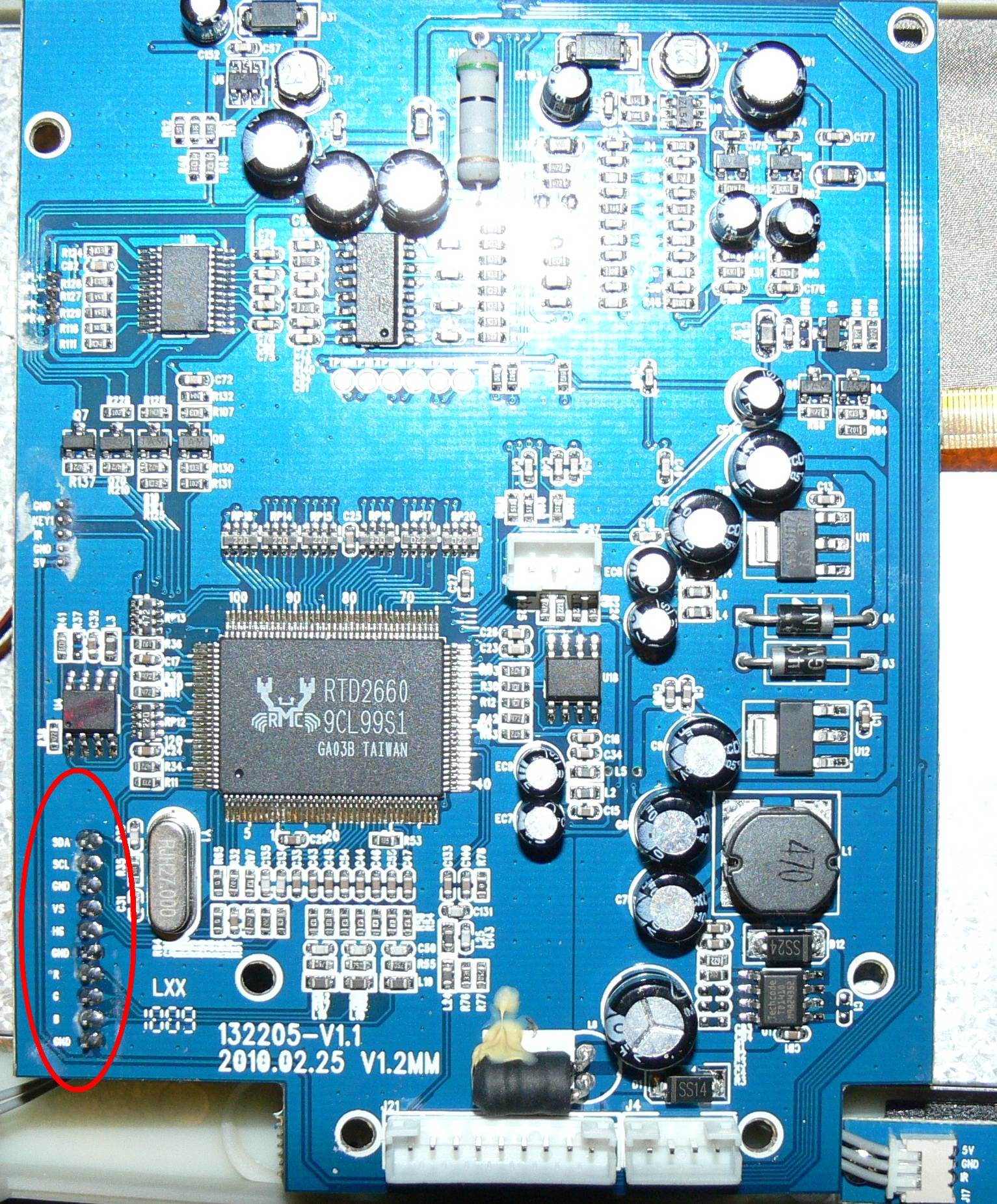

    Uruchomiłem ekran, który pochodzi z car pc, dlatego wydaje mi się że taki ekran powinien mieć panel dotykowy, niestety nic o tym egzemplarzu nie mogę znaleźć w sieci. Podłączyłem sygnał video z pc do gniazda na sterowniku monitorka i działa wszystko ok, zostały dwa wolne piny SDA SCL, jeśli jest to sygnał ekranu dotykowego to w jaki sposób podłączyć go do pc ?

    To są sygnały magistrali I2C, wykorzystywanej np. w komunikacji radia z wyświetlaczem, nie ma to nic wspólnego ze sterowaniem dotykowym. W monitorach dotykowych, na ekranie siedzi matryca sterowania dotykowego połączona ze sterownikiem który to steruje modułem PC przez zwykłe złącze USB

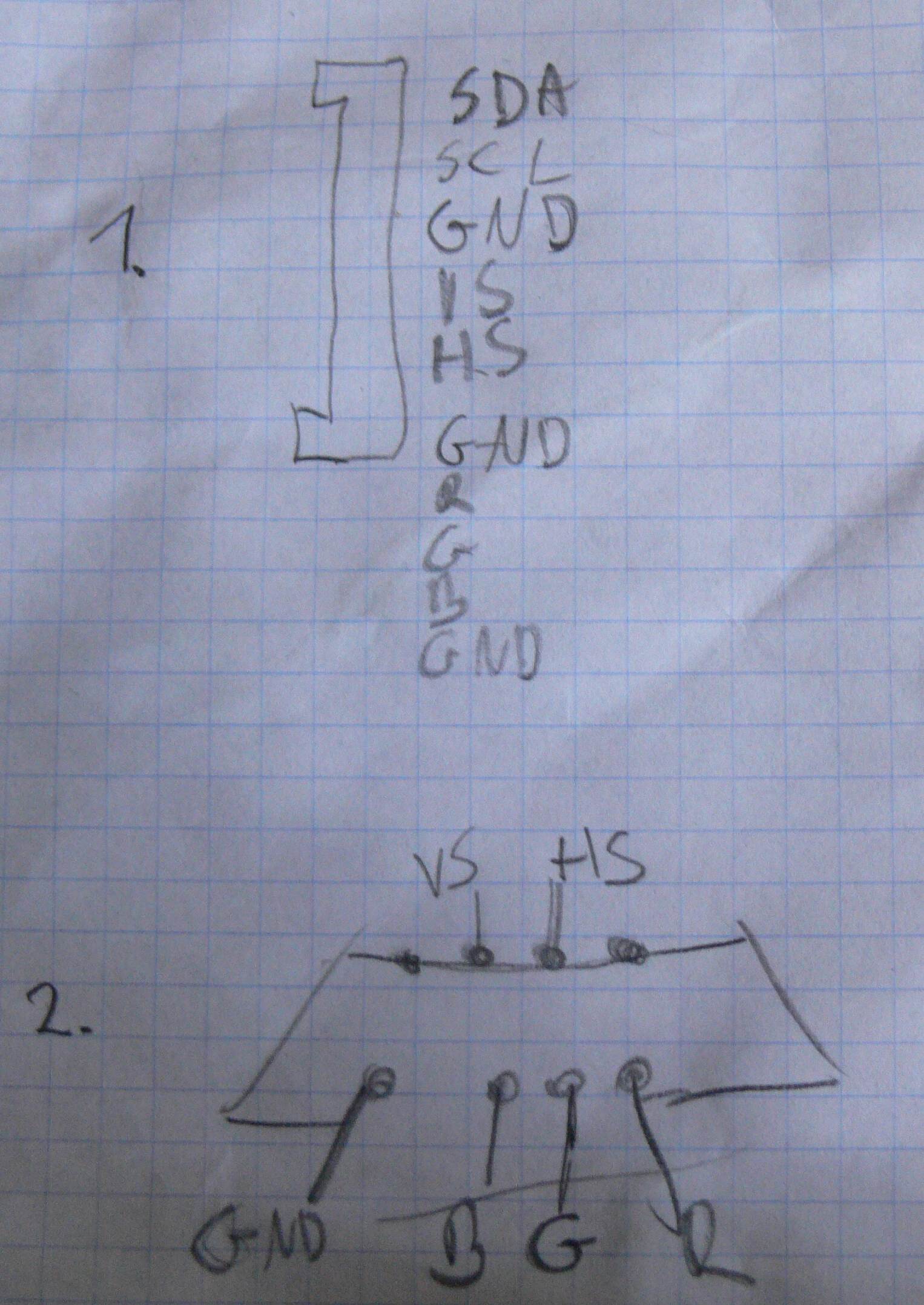

  • #5 10865522
    werebeaver
    Posty: 134
    Pomógł: 2
    Ocena: 10
    Podpinasz się do złego łącza, te wszystkie piny to są wyjścia, na płycie głównej monitora jest jeszcze jedno gniazdo, narysowałem to na kartce jak ma wyglądać podłączenie. Nr 1 to jest oczywiście schemat gniazda w monitorze, nr 2 jest to schemat wtyczki dsub, musisz podłączyć wszystkie sygnały jak na rysunku, jeśli coś będzie wyświetlać źle musisz pozamieniać ze sobą sygnały R,G,B,
