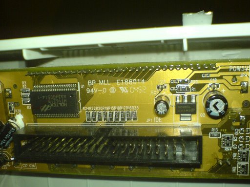

    Kupiłem ostatnio na allegro komputer z fajną całkiem obudową z panelem przednim z wyświetlaczem, przyciskami sterowania audio i pilotem.
    Niestety sprzedający sam już kupił komputer bez instrukcji i sterowników, więc "bajerów" nie używał i nie mógł mi pomóc.
    Na tej fotce widać tył całego panelu:
    Kto widział taki panel z wyświetlaczem do obudowy?Kto widział taki panel z wyświetlaczem do obudowy?Kto widział taki panel z wyświetlaczem do obudowy?
    Od lewej - przelotowe we/wy do panelu audio – wchodzi - być może dla graficznej wizualizacji spektrum i wychodzi do we/wy audio w dolnej części obudowy - było już podłączone i działa;
    po prawej jest kostka od przycisku zasilania i diody dysku(odpowiednie konektory są podpisane po drugiej stronie kabelka i są prawidłowo podpięte do płyty - power oczywiście działa, ale już dioda dysku nie.
    Później - na dole, nieco zasłonięte - analogowe wejście CD audio - nie wiem, czy można by podłączyć przelotowo - najpierw tam, potem do płyty, czy może tylko tam i szło by potem przez złącze fpanel (mam podpięte do odpowiedniego gniazda na płycie Gigabyte GA-K8N51GMF;
    Następnie jest zwykłe IDE - to już zupełnie nie wiem, co do tego mógłbym podłączyć - być może panel ma interfejs USB/IDE, bo...
    Na górze po prawej (w rogu) jest na pewno port USB, a obok niego 2 - pinowy PWR czyli raczej na pewno zasilanie...
    Ja mam podpięte na razie tyko te 2 kostki audio - ale idzie tylko przelotowo na dół i USB, ale Windows (XP pro) nie wykrywa tego urządzenia.
    Może trzeba podłączyć też zasilanie, tylko nie za bardzo wiem skąd i jakie tam można podać napięcie.
    Mam w sumie wolne złącze sys_fan - 3 pinowe - +12, masa i sensor do opcjonalnego wiatraka - w sumie to nie wiem, czy ten wyświetlacz może potrzebować 12V, a 5V mógłby sobie brać z USB, który chyba musi też służyć do transferu sygnałów z przycisków sterujących (ale jak już pisałem wyżej, nie mam sterownika), a Windows nie pokazuje żadnych nieznanych, ani znanych ;-) urządzeń USB poza tymi, które są podłączone.
    Czy ktoś może zetknął się z obudową z takim, albo podobnym panelem.

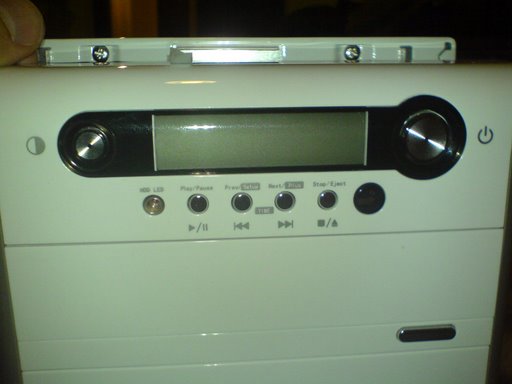

    Dla ułatwienia, tu jest widok z przodu:
    http://picasaweb.google.pl/dakoolk/PanelDoObudowy/photo#5111433195598981874
    Dodam, że do obudowy jest jeszcze płaski pilot (taki z "zafoliowanymi" przyciskami - jak do car audio albo kamer - właściwie tylko przyciski sterowania audio/video, głośność i power) i wyraźnie z przodu widać odbiornik, ale nie ma standardowego złącza Irda (w sumie i tak nie mam go na płycie, wiec jakby udało się to uruchomić to pewnie szło by przez USB).
    Oczywiście wygooglowałem też wszystkie oznaczenia, zarówno na płytce drukowanej (okazało się że to po prostu model płytki - wygląda na dość popularny w wielu urządzeniach elektronicznych) jak i na plastikowych i metalowych częściach obudowy - chyba numer patentu - widoczne na innych zdjęciach w galerii: http://picasaweb.google.pl/dakoolk/PanelDoObudowy
    i nic nie znalazłem oczywiście :-(

    Po lewej stronie gniazda PWR jest tranzystor lub stabilizator i dwa elektrolity. Jeden, na wejściu jest pwenie na wyższe napięcie, a drugi na wyjściu na niższe. Popatrz na jakie napięcia są te elektrolity i z tego wywnioskujesz jakim napięciem powinneś zasilać panel. Polaryzację na gnieździe też ustalisz łatwo znajdując omomierzem pin GND (masa). Przypuszczam że to będzie chyba +12V.
    http://www.google.com/search?hl=pl&client=opera&rls=pl&hs=Rct&q=cm1117&btnG=Szukaj&lr=
    Z tego co widzę na Google to trudno będzie znaleść. Takie samo oznaczenie PCB - BP MLL E186014 mają na przykład kości pamięci.

    Kolego wydaje mi się, że powinieneś podłączyć IDE normalnie jak dysk twardy lub napęd CD do tego złącze napięciowe 12V.
    Dopiero wtedy system rozpozna całość.
    USB leci sterowanie do pilota.
    Wróć - kolego na zdjęciu obok złącza masz wyraźnie napisane POW 5V. To nic innego jak 5V zasilania.
    I jeszcze jedna uwaga widoczny układ scalony to jest:
    Sterownik LCD 32x4 zasilany napięciem 2,4 do 5,2V.
    Tak, że napięcie zasilania na 100% 5V.

    Dziękuję za uwagi, rzeczywiście-ślepy jestem z tym pow5v.
    Sprobuje to podłączyć pod to IDE i 5v to chyba wyjmę połączenie 1 ze śledzi USB i stamtąd a IDE to trochę średnio,bo mam wszystkie wykorzystane, ale na razie odłącze 1 z dysków, a potem i tak chce zmienić 1 z napędów optycznych na DVDRW na SATA(właśnie głównie poto, żeby zwolnić 1 IDE) albo najpierw może podłącze to napięcie i zobacze, czy zacznie działać/coś winda znajdzie - ale nawet jeśli to i tak prawdopodobnie"nieznane urządzenie USB...)
    może znajdzie się jeszcze ktoś, kto miał coś podobnego i miałby konkrene doświadczenia, albo coś uda sie wykombinować - to dam znać.

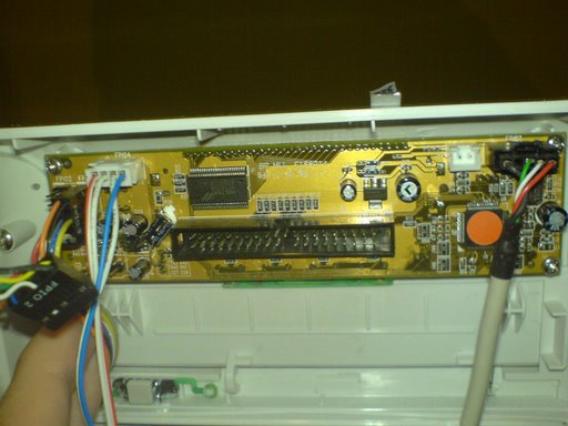

    A to nie jest czasami serownik do CD? To znaczy sterowanie pełne do sluchania muzyki bez właczania komputera? Ta klawiaturka i pilot czasami pod tym kontem zobacz.

    Może być....tylko jak to podłączyć-skoro jest tylko 1 nieprzelotowe złącze i nie ma złącza zasilania standardowego jak do dysków/napędów ATA.
    IDE i pow5v jeszcze nie podłączyłem, bo nie mam żadnego kabelka takiego jak do tego zasilania i poza tym wysypał mi sie wczoraj rejestr w windzie, przywracanie i intralacja typu naprawczego nic nie dala, wiec pozostaje format i reinstalacja-wedy sprobuje cos wykombiowac z ta obudowa, bo poza tym srednio stoje statnio z czasem ;-)
    A czy nie ma ktoś z innych userów może jakiejkolwiek obudowy typu "mediacenter" z odbiornikiem IR, wyświetlaczem i przyciskami audio i mogłby napisać jakie ma do tego połączeia?
