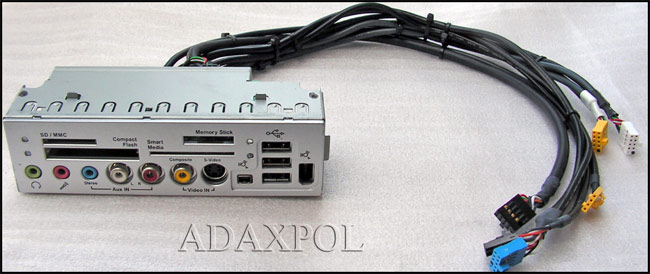

    Niedawno nabyłem panel przedni do komputera, mam jednak problem z jego podpięciem, nie posiadam do niego żadnych papierów ani schematów. Na stronie producenta nic o niem nie znalazłem. Chciałem zapytać, moze ktoś z Was miał z tym styczność i wie jak się uporać.
    Dane panelu:
    4 czytniki kart (SD/MMC, CF, MS, SM)
    3 audio (in/out/mic)
    2 wejscia audio (duze okrągłe)
    2 wejscia video ( Composite i S-Video
    3 porty USB
    1 Fire Wire
    Oto fotka: Panel przedni Medion – świecą wszystkie diody po podłączeniu, brak instrukcji
    Jeśli ktoś jest w stanie pomóc, byłbym bardzo wdzięczny. Pozdrawiam

    żółta i biała wtyczka pod usb na płytę a czarna i żółta ta 4-o pinowa pod audio też na płytę i teraz się zastanawiam nad czarną i niebieską 9-o pinową ale niestety odpowiem ci jutro bo do tych wtyczek potrzebne jest specjalne złącze na płycie i nie wszystkie płyty je mają i tu jest zmartwienie bo jak nie podłączysz niebieskiej wtyczki to żegnaj czytniku wszystkich kart!! natomiast powinno być jedno takie złącze i bez problemu je znajdziesz jeżeli wtyczka pasuje to jesteśmy w domu i nie ma się o co martwić bo tylko tam będzie pasowała bo ma jeden pin zaklejony tak że nawet bod usb nie podłączysz!!POZDRAWIAM!!
    dobra znalazłem u mnie to złącze nazywa się AZALIA_FP u ciebie może być troszke inaczej (Napewno bez AZALIA chyba że masz zintegrowany dźwięk na płycie z tego modółu)ale musi też byc oznaczenie FP (FrontPanel) tam podłączasz i miodzio i nie pomyl z FrontPanel pinami do podłaczania diód i przycisków w kompie hehe!Powodzonka i miłego grzebania P.S. Na pocieszenie powiem ci że też się z nim męczyłem dobre 3-4 godziny i przerabiałem bo nie pasował do mojej obudowy wogóle POZDRAWIAM!!

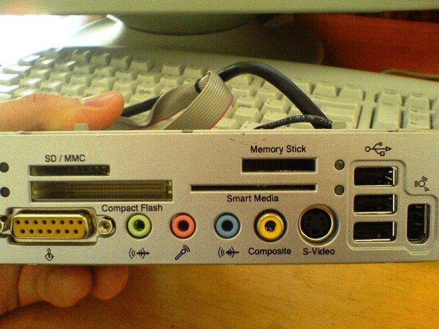

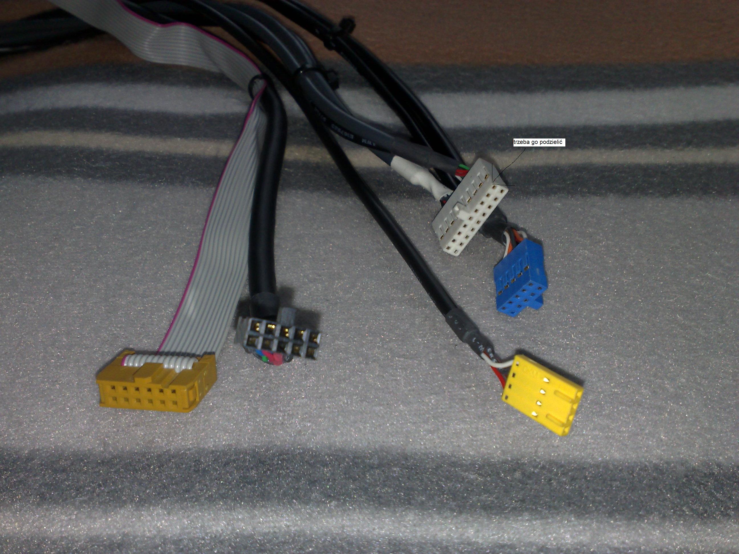

    witam ja zakupiłe też takie ustrojstwo, z takimi wtyczkami ja widać na skanach i mam stresa z podłaczeniem, i pytanko czy dałoby sie tą dużą białą wtyczke jakoś rozdzielić na 2, bo takiego wejścia to napewno nie znajde, są do niej podłączone 4 kable które sie dziloątak po 2 w połowie wtyczki; płyta ASUS A7V600-X

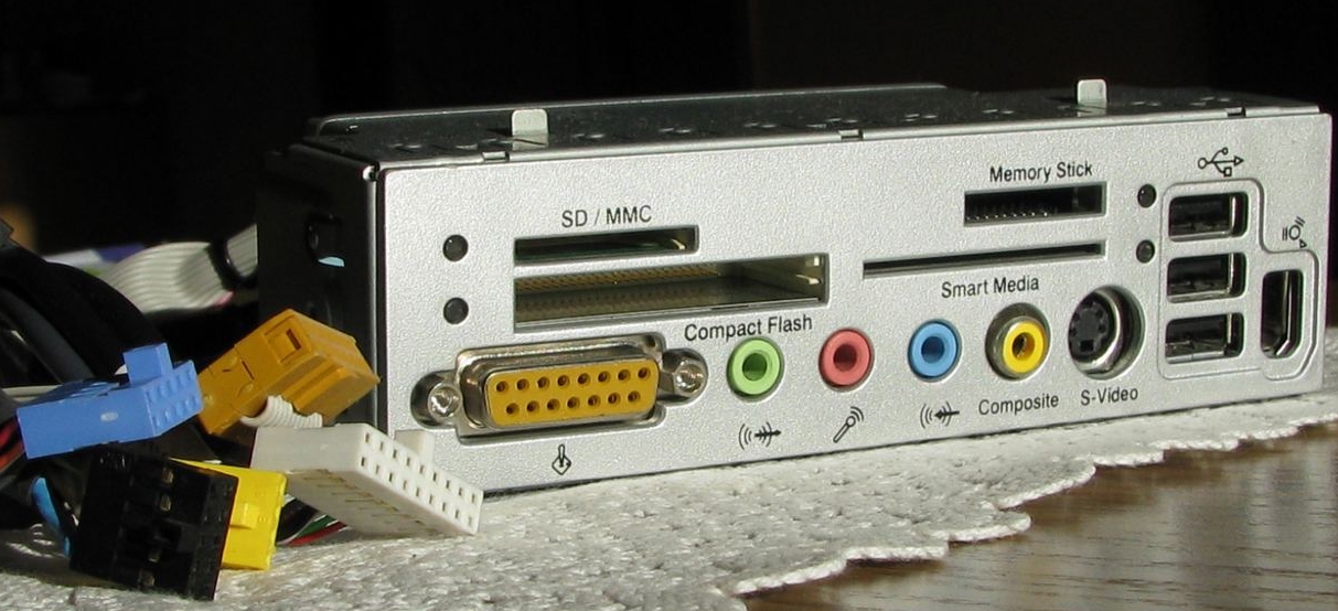

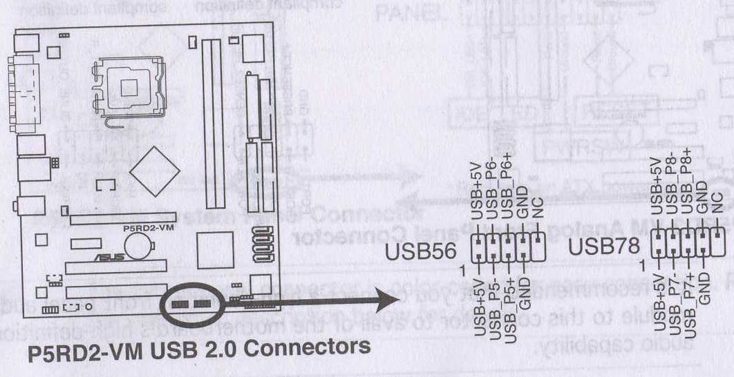

    Witam ja też kupiłem panel Medion MS4011 i mam problem ponieważ podłączyłem wszystko do płyty (oczywiście to, co się dało) żółtą i czarną po pięć pinów pod USB i tak wszystko działa oprócz czytników kart i wszystkie diody świecą przy czytnikach a komp. w ogóle ich nie widzi Co to może być :?: sterowniki zainstalowałem z www.pc-panel.website.pl Menadżer urządzeń nie może zainstalować jakiegoś kontrolera ethernet czy to może być przyczyna i co z tym zrobić :idea:
    Płyta główna: ASUS P5RD2-VM

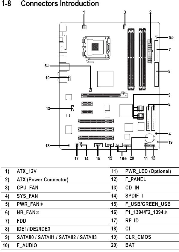

    Kupiłem identyczny panel jak kolega Kiler86 ale mam problemy z jego podłączeniem. Przeczytałem wszystkie tematy odnośnie tych paneli ale nadal nie wiem jak podłączyć ten konkretny model. Kolory wtyków mogą się różnić między modelami, więc prosiłbym o pomoc odnośnie tego konkretnego modelu.
    Zdjęcie panela:
    Panel przedni Medion – świecą wszystkie diody po podłączeniu, brak instrukcjiPanel przedni Medion – świecą wszystkie diody po podłączeniu, brak instrukcjiPanel przedni Medion – świecą wszystkie diody po podłączeniu, brak instrukcji
    Zdjęcie wtyków: ..........Moja płyta główna to Gigabyte GA-8I945P-G:
    Proszę o rozpisanie w jaki sposób podłączyć panel, nie chciałbym czegoś "spalić" :)
    EDIT:
    Doszedłem, że niebieska to wtyk front audio i podłączana pod wejście nr 10 (tylko w którą stronę go podłączyć?
    Wypustką w stronę pamięci RAM?), mała żółta od video podłączona pod kartę graficzną, czarny wtyk to fire-wire (brak wyjścia na płycie), USB i czytnik kart to duży biały wtyk (trzeba rozłożyć i rozdzielić na dwa wtyki), a wtyk z taśmą to chyba pod game port.
    Poprawcie mnie jeśli się mylę, a jak nie to potwierdźcie.
    Wtyk niebieski będzie działał jeśli zintegrowaną kartę mam wyłączoną (korzystam z SB Audigy) ?

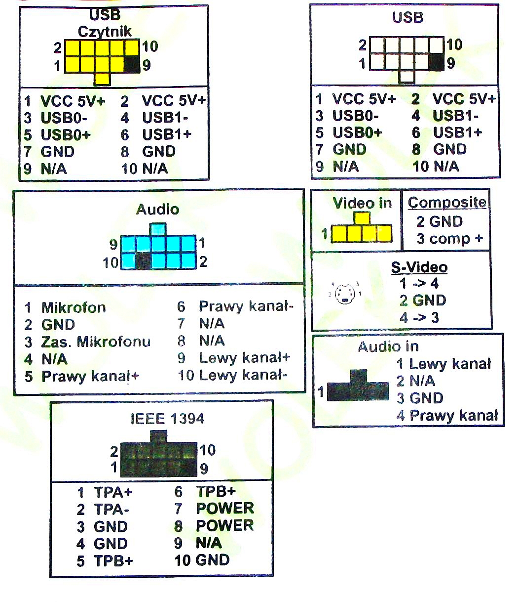

    Witam kolegów kupiłem ten panel i mam schematy wszystkich wtyczek. Podstawowa wada tego panelu to za krótkie kable.
    Dlatego też kompletuje wszystkie typy kabli i będe go przerabiał.
    Fajny jest ten panel bo jak ktos ma tuner TV to może sobie podłączyć przez Composit albo S- Vdeo np: Video, albo DVD :D
    Poniżej schematy wtyczek:

    czytniki kart podlacza sie normalnie tam gdzie usb bez problemu , jednak z wyjscie na sluchawki i mikrofon to sie pobawilem i sobie przerobilem (lutownica i do dziela), reszta srednio mi potrzebna wiec nei wiem

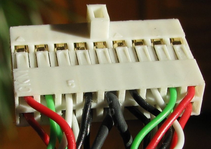

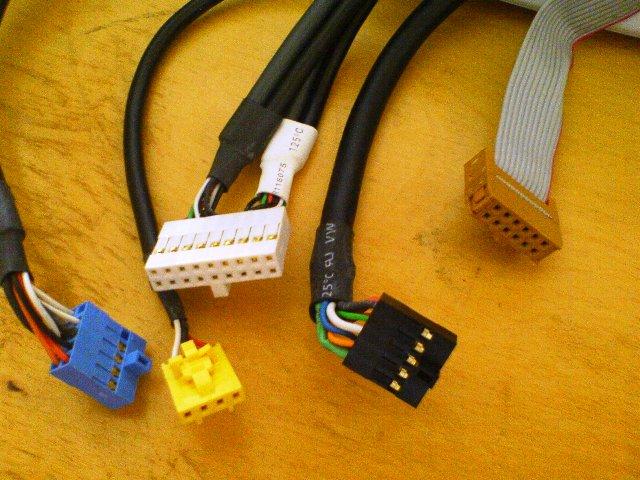

    Może i temat jest dość wiekowy, ale ponawiam prośbę kilku poprzednich userów co do białej wtyczki (prawdopodobnie czytnik kart), która ma 18-pinowe złącze (dwa rzędy po 8), załączam dwie fotki : panelu i złącza od tyłu.
    Czy da się coś z tym zrobić w jakiś sposób podłączyć ten czytnik kart, bo na tym mi najbardziej zależy.

    Ta kostka to nic innego jak 2 podwojne zlącza USB. Zazwyczaj sa na płycie trochę oddalone od siebie, więc musiałbyś ją jakoś sprytnie rozdzielić lub obciąć i zalożyć nowe wtyczki.

    Tak jak już ktoś napisał, biała wtyczka to są 4 wyjścia USB, z czego jedno to czytnik, ten cały panel to nic innego jak zwykła przedłużka, także podłączenie okazuje się w miarę proste, a mianowicie:
    1. znajdujemy rozpiskę pinów interesujących nas wyjść na naszej płycie głównej
    2. w naszym przypadku szukamy na necie rozpiski pinów w zwykłym gniazdku/wtyczce USB, np. takie http://pl.wikipedia.org/wiki/USB choć widziałem lepsze, jak znajdę to zamieszczę
    3. znajdujemy/tworzymy układ do badania ciągłości przewodów np multimetr lub bateryjka z żaróweczką
    4. ja musiałem się zaopatrzeć w nowe wtyczki 2x5 pinów bo ta duża nie ogarniała 2 gniazd
    5. patrząc na rozpiskę pinów na płycie i USB bierzemy po kolei każdy pin w USB na panelu i znajdujemy odpowiadający mu kabelek w tej dużej wtyczce (najlepiej zacząć od któregoś środkowego, bo jak trafimy na GND to połowa kabelków we wtyczce się na będzie zgadzać)
    6. jeśli to konieczne to wyciągamy go z niej i wkładamy do tej nowej tak aby jego opis z USB zgadzał się z tym na płycie, np GND w USB ma być podłączone do GND na płycie, łopatologicznie, ale inaczej nie potrafię wytłumaczyć
    7. jeśli już USB będzie podłączone i będzie działać możemy się pokusić o podłączenie czytnika, z tego co pamiętam u siebie to są4 komplety kabelków o takich samy kolorach
    8. także jeśli podłączymy wszystkie 3 USB to powinien nam zostać 1 komplet, i podłączmy go tak aby kolory z tej wiązki zgadzały się z kolorami od USB, np jeśli biały było +5V to i tu będzie tak samo

    Czyli ten szeroki?
    Bo ja jestem szary z elektroniki jak bym miał na rysunku to zrobię, a tak wybiorę się do scalaka sklepu elektroonicznego.
