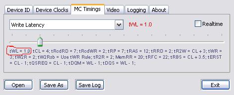

    Witam!! Przerobilem timingi w Biosie za pomoca RaBita tak jak to bylo opisane w Tweak`u. teraz mam wgrac normalnie ten bios za pomoca flashroma?? Na poczatku timingow bylo jescze tWL=1.0. A tego nie bylo w tweaku. Timingi tam podana zaczynaly sie od drugiej cyfry. Co to jest tWL?? Pozdro

    Opoznienie zapisu. No jestem Ciekawy czy beędzie po tak modyfikowanym biosie nastapi przyrost wydajnosci??

    vizzle napisał:
    Tu jest cos o tym jak przerobic te pamiatki:
    http://forum.tweak.pl/about91386.html
    No przerobilem standartowe timingi w Biosie tak jak w tym linku jest pokazane. teraz niech mi ktos powie czy moge to bezpiecznie wgrac do karty.... Pozdro I czy tWL tez trzeba zmieniac czy ma pozostac na 1.0
    Screen po zmianie timingow jest wyzej.

    najlepiej sprawdz ati toolem ...tam nie trzeba wymienisc biosu karty tylko za pomoca programu...jak sie cos zawiesi ...to resetujesz kompa i masz normalne ustawienia i wszystko działa
