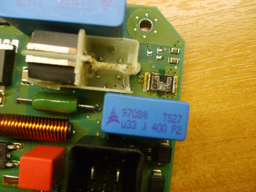

    Witam mam taki moduł 19FM0549 w mercedesie i są w nim uszkodzone dwa tranzystory FSL11N50A jaki zamiennik najlepiej zastosować oryginały mają kosmiczne ceny i jeszcze pytanie jest o rezystor na powierzchniowy który się zwęglił pokazany jest na zdjęciu. Może ktoś wie jaką ma wartość. Instalacja sprawdzona lampy i startery są dobre.

    tamto zdjęcie było robione telefonem, ale było złe więc proszę dodałem lepszej jakości.

    Trudno powiedzieć ale na pewno wartość ułamki oma. Weź miernik i zmierz miedzy końcówka do miejsca spalenia i tak z dwóch stron to zawsze jakaś wartość będzie.

    Jeżeli chodzi o zamienniki tych tranzystorów, to nie ma problemu jedynie ten rezystor nie wiem jaką wartość podstawić, ale też tak myślałem że nie będzie zbyt wysoka. Zrobię próbę podstawie rezystor 0,5Ω i zobaczymy nie powinno się nic więcej uszkodzić.

    Ten rezystor to: SMT R15i R500 1%, omomierz wskazał 0,5 Ohm.
