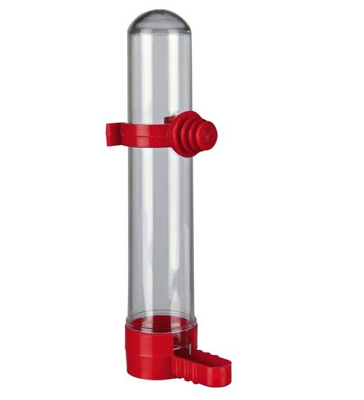

    Inny sposób: widziałeś poidełko dla ptaków?
    Jaki czujnik do wykrywania nasączenia rolek olejem LVG 15?
    Jeżeli w takim układzie będzie pojemnik z olejem, to dopóki jest olej w pojemniku, tak długo jest uzupełniany olej w naczyniu pod nim.
