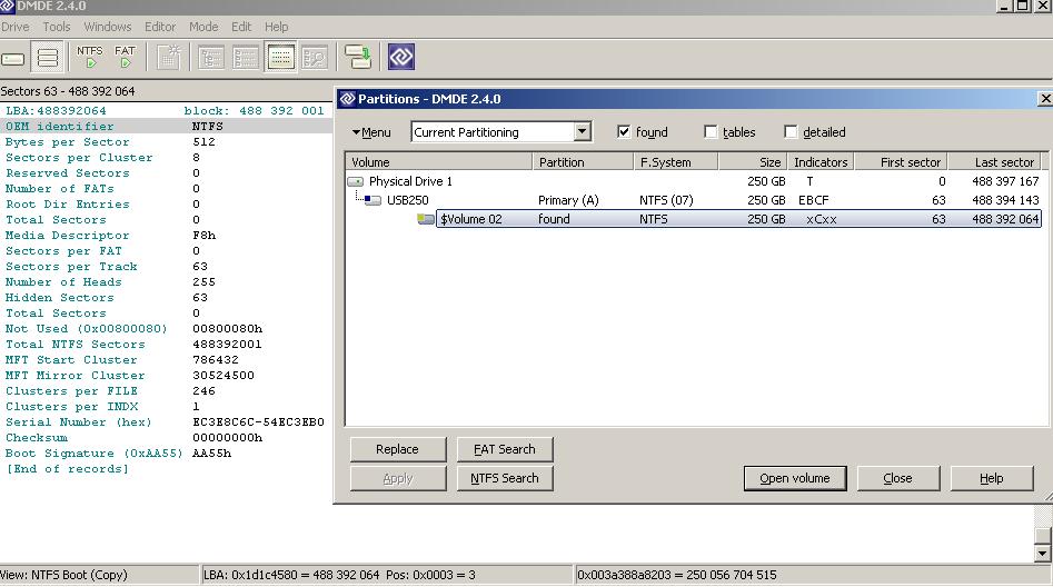

    Toshiba 250GB nagle uznała, że pliki ma zapisane w systemie RAW. Można je było jednak odczytać, więc zgrałem wszystkie dane na inny dysk. Następnie przeprowadziłem low-level format i ponownie utworzyłem NTFS, po czym przegrałem spowrotem dane (wydawało mi sięto najszybsze rozwiązanie).
    Oprócz tego, że dzień później dysk znowu jest nieczynny - tym razem windows pisze mi że wogóle jest nie sformatowany...

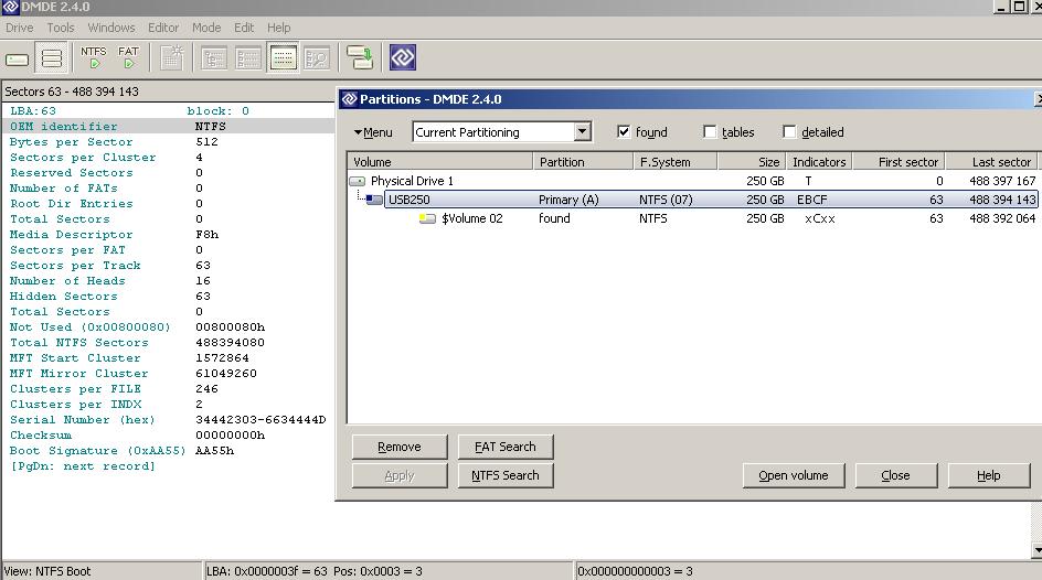

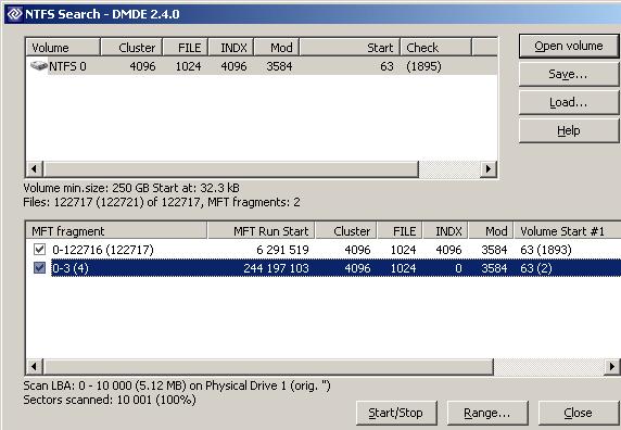

    Zamieszczam NTFSscan z DMDE oraz obraz partycji. Coś chyba trzeba by po prostu zmienić z boot sektorach, ale niestety mam za mało wiedzy, żeby wiedzieć od razu co:) Proszę o podpowiedź.

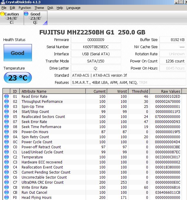

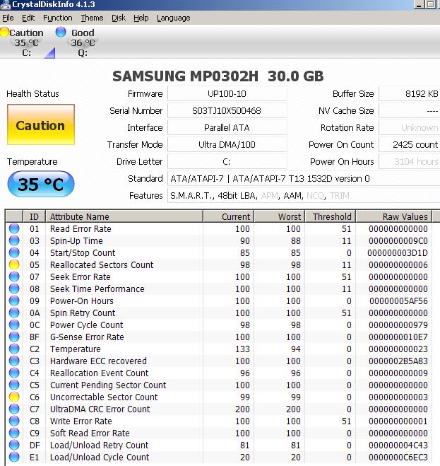

    Podaj SMART tego dysku.

    Smarta mogę podać dopiero wieczorem, ale w tym przypadku żadnych istotnych informacji nie zawiera - bad sektorów w każdym razie nie ma.

    smart dysku (co najciekawsze jest to toshiba, ale w smart'cie przedstawia sie jako fujitsu :P )

    Pokaż też obrazek HDD systemowego
    (ma jakiś problem).

    ma zdaje się bad sektory, ale nie chcialem go ruszać do póki nie rozwiążę problemów z pozostałymi dyskami, bo teraz to nawet nie miałbym gdzie przenieść danych z tego dysku.

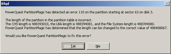

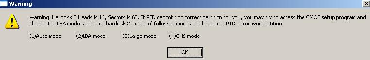

    sformatowałem dysk jeszcze raz - tym razem normalnie, pod windowsem. Założyłem partycje i było dobrze. Do włączenia PartitionTableDoctor albo MagicPartition, które to oba przy ładowaniu się twierdziły że dysk ma problem:
    Dysk Toshiba 250GB po formacie NTFS pokazuje jako niesformatowany. Co zrobić? Dysk Toshiba 250GB po formacie NTFS pokazuje jako niesformatowany. Co zrobić?
    W obu przypadkach kazałem tym programom nic nie robić. Po odłączeniu dysku i podłączeniu go ponownie, PM problemu już nie wiedział a PTD twierdził, że:
    Ale niestety z każdym podłączeniem komunikaty się pojawiają albo znikają bez jakiejś konkretnej zależności. Dysk działa bez zarzutu - windows go widzi. Spodziewam się jednak, że jeślibym polecił któremuś z tych programów poprawić ilość sektorów jaką zgłasza dysk, znowu byłyby takie same problemy jak poprzednio, czyli -> Unformatted disk. Ale tego się tylko domyślam.

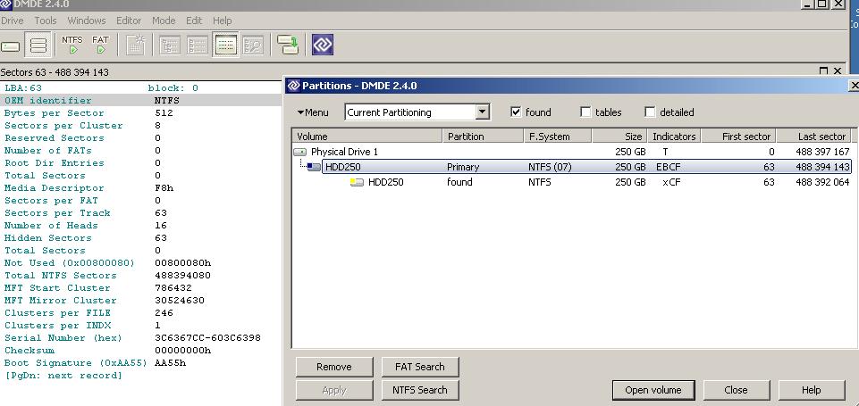

    DMDE pokazuje ilość sektorów tak jak pozostałe:
    Może to nie dysk mi siada, tylko w kompie coś nie potrafi go czytać? (strasznie naciągana teoria...).
    Z czym związana jest niepoprawna ilość sektorów jakie dysk zgłasza? Czy w DMDE jest jakaś funkcja, która by to zweryfikowała? Jak ilość powinna być w rzeczywistości?

    Podaję jeszcze obraz po NTFSscan dla tego dysku:

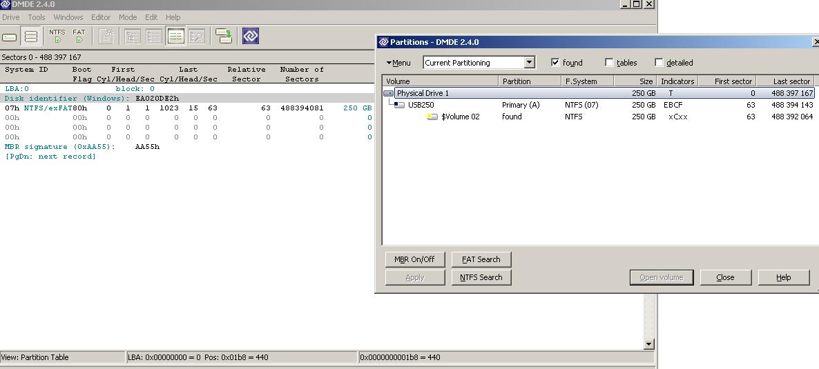

    czy z zamieszczonych poniżej informacji można określić czy coś jest z dyskiem nie w porządku? Jedynym zauważalnym objawem że coś jednak jest nadal nie tak, jest to, że DMDE na pewnym etapie wyświetla komunikat, że nie widzi "MFT start cluster".
    Czy grozi temu dyskowi ponowne "znieruchomienie"?
    A. Obraz dysku z DMDE:
    B. obraz podstawowej partycji:
    C. obraz volume02:
    jeśli teraz spróbujemy otworzyć USB250 (B):
    wszystko się ładnie otworzy i DMDE pokaże na nam zawartość folderów na dysku.

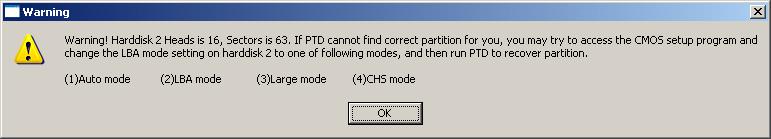

    Natomiast Partition Table Doctor przy uruchamianiu się stwierdza, że mogą pojawić się problemy przy odczycie partycji na tym dysku (ale czyta dysk bez zarzutów).
    Po sformatowaniu dysku miałem problemy z nieodpowiednią ilością deklarowanych sektorów i dmde oraz ptd oraz partition magic wszystkie zgłaszały problem. Po tym jak poprawiłem ilość sektorów (nie bez problemów). wygląda na to, że wszystko jest w porządku a jednak mam wrażenie, że zaraz się ten dysk posypie.
    Dorzucam jeszcze pierwszą setkę sektorów w załączniku.
