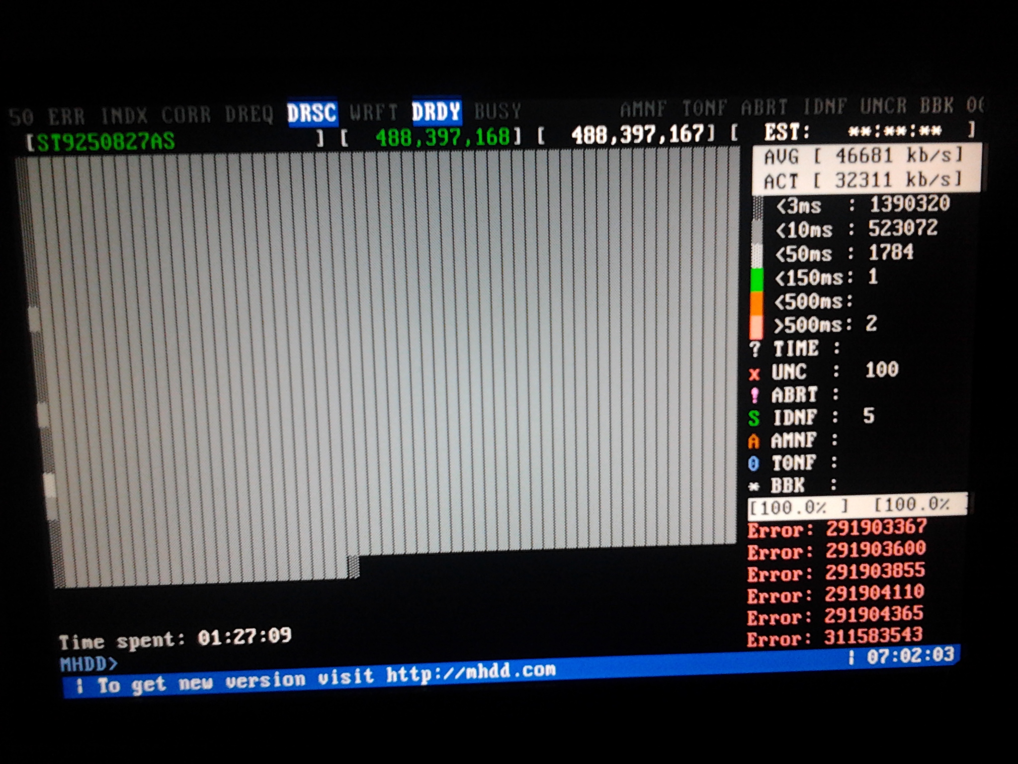

  • #5 10649241
    kristach
    Posty: 28
    Ocena: 2
    Witam koledzy
    Przepraszam, że tak późno ale miałem dużo pracy
    Seagate 250GB 2,5" SATA - niewidoczny w Windows

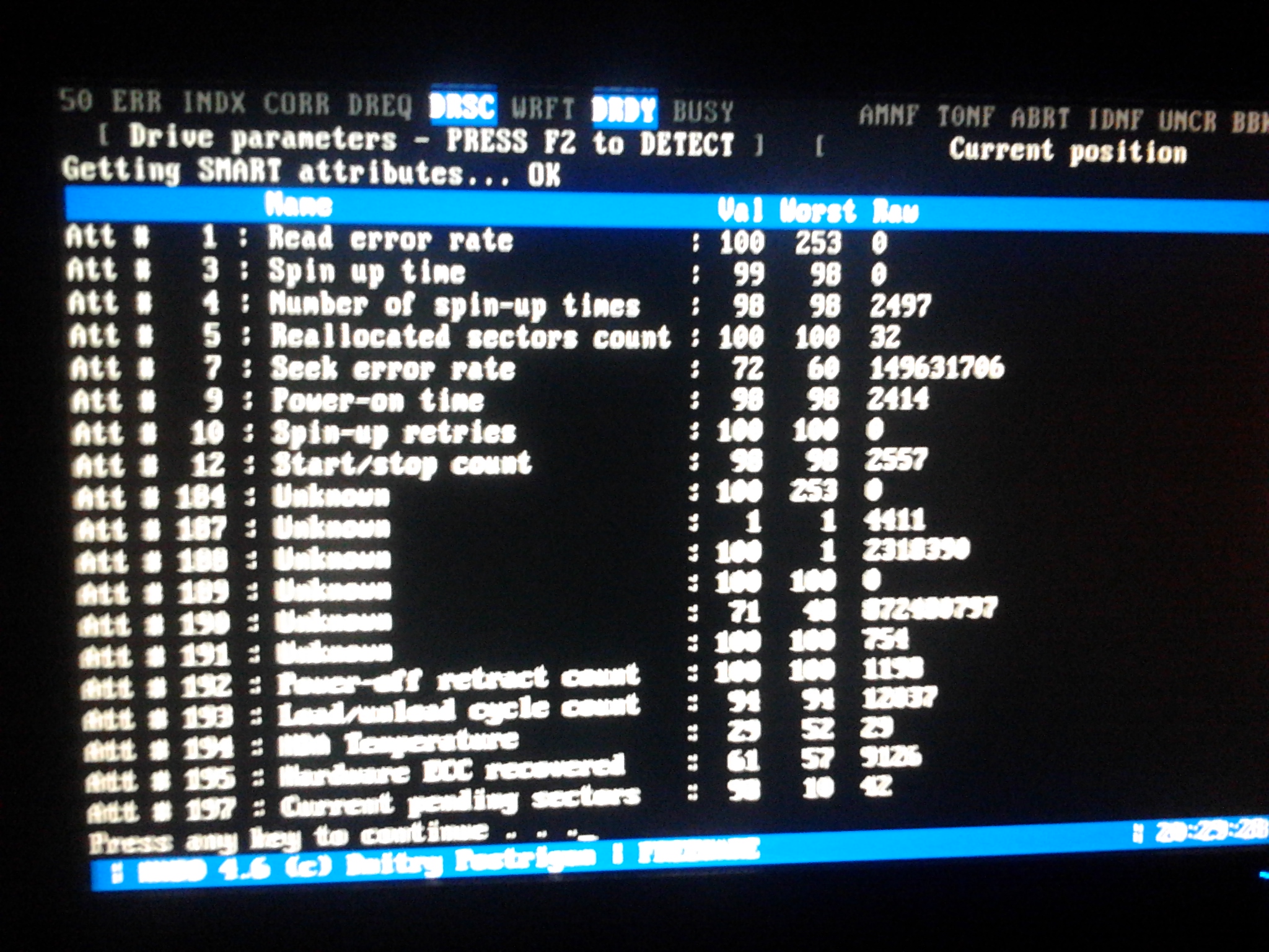

    Ocena: 1703
    Wstaw jeszcze obrazek SMART.
    HDD jest uszkodzony i pozostaje tylko firma DR jeśli dane są niezwykle istotne.

    #8 10651555
    Kasek21
    Posty: 45667
    Pomógł: 4981
    Ocena: 3548
    Klawisz F8 po wyborze dysku w MHDD.
  • #9 10651940
    kristach
    Posty: 28
    Ocena: 2
    Zrobiłem. Zależy mi tylko na bardzo ważnych zdjęciach. Może da się utworzyć kopie posektorową. Czytałem coś na ten temat. Dodam jeszcze, że z tym dyskiem bardzo długo się ładuje BIOS. Jakby długo wykrywa ten dysk (w skanie ze SMART pierwszy kwadracik miał >500 ms). Bardzo proszę o pomoc.

    #10 10653508
    artaa
    Posty: 15102
    Pomógł: 1820
    Ocena: 1703
    Nie ma żadnego skanu SMART...
    SMART to te atrybuty na obrazku wyżej i tyle, potwierdzają że HDD jest uszkodzony.
    Zrób kopię posektorową (ile się da) na inny sprawny dysk i odzyskuj z niej pliki.
    #11 10653640
    rafix25
    Poziom 24  
    Posty: 615
    Pomógł: 57
    Ocena: 28
    ...przeskanować S.M.A.R.T.'em, hmm... dobre. :D
    Dysk nie jest w najlepszej kondycji, ale co ciekawe mimo iż skan pokazał 100 BS, to żadnego jeszcze nie realokował. Oczekujące na zamianę co prawda już zostały wyznaczone. Wg mnie (może się mylę, może nie) są duże szanse na przywrócenie go do funkcjonalności, gdyż:
    1. Ma przepracowane tylko 2414h (bardzo niewiele)
    2. Bardzo często te dyski po dokładnym zerowaniu wstają całkowicie i bady, jakie w tej chwili ma - najpewniej będą logicznymi.
    Jak dla mnie jest na 99% do zrobienia (w MHDD).
    PS. Miałem ostatnio WD 1600 BEVS z ponad 1800 BS! i bardzo słabymi dostępami (dużo było w okolicach 500ms).
    Zerowanie - najpierw selektywne, później całkowite (całej powierzchni) przyniosło skutek następujący:
    - 0 BS,
    - wszystkie czasy dostępu powyżej 50ms (najwięcej pow. 3ms).
    Dysk pracuje już prawie rok pod Win7 i ma się świetnie.
    SMART wygląda w nim wręcz konspektowo.
    #12 10654015
    Kasek21
    Posty: 45667
    Pomógł: 4981
    Ocena: 3548
    Dysk posiada realokowane sektory więc jest uszkodzony.
    Po drugie nie jest pokazany cały SMART dysku.
