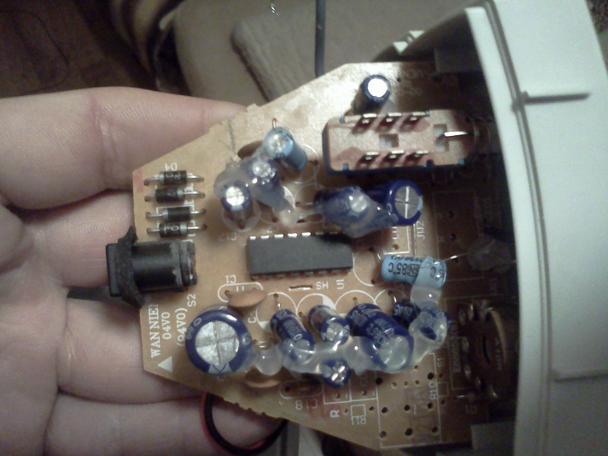

    Witam, mam taki problem kupiłem niedawno mikrofon dynamiczny (niedrogi) i podłączając go do komputera natknąłem się na taki problem, że kiedy staram się coś mówić czy "staram się" śpiewać dźwięki są słabe i nie wyraźne. Przeszukując internet i to forum dowiedziałem ssię o czymś takim jak przedwzmacniacz i tutaj moje pytanie czy ten oto głośnik komputerowy Creativa może nadać się na taki preamper ??przedwzmacniacz do mikrofonu dynamicznego ze starego głośnika??
    Jestem zielony jeśli chodzi o elektronikę dlatego bardzo proszę o łapotologiczne wyjaśnienie jeżeli dałoby radę coś z tym zrobić. Z góry dziękuję i pozdrawiam.

    Nie nadaje się. To jest wzmacniacz mocy m.cz. a nie przedwzmacniacz mikrofonowy. Kolega wyżej próbuje Cię naprowadzić na właściwy trop. Po pierwsze sprawdź czy karta obsługuje mikrofony dynamiczne, po drugie, jezeli tak, to sprawdź czy dobrze podłączyłeś kabel od mikrofonu, w sensie czy są na wtyczce wykorzystane właściwe piny. Finalnie dopiero ustawienia karty. Jak nie pomoże, to czytamy parametry wejściowe karty dźwiękowej i porównujemy z danymi mikrofonu. Na koniec dopiero szukamy przedwzmacniacza mikrofonowego, jeżeli będzie potrzebny.

    Karta zintegrowana nie obsługuje mikrofonu dynamicznego. Znaczy się obsługuje ale kiepsko mikrofon na niej działa i z tego co zdążyłem przeczytać potrzebny jest przedwzmacniacz stąd też moje pytanie czy da rade zrobić taki przedwzmacniacz z tego głośnika. Napisałeś, że nie nadaje się ale gdzieś wcześniej czytałem, że jest to możliwe dlatego postanowiłem poprosić was o radę. Może ktoś jeszcze się wypowie na ten temat??
