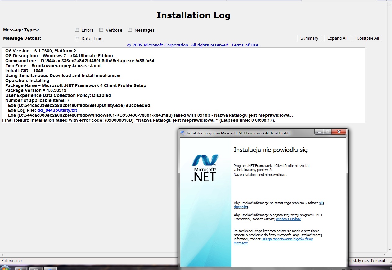

    Mam problem z zainstalowaniem NetFramework 4, po wypakowaniu plików od razu pokazuje się okienko informujące o niepowodzeniu instalacji z powodu nieprawidłowej nazwy katalogu. Poniżej screen plika z dziennika i okienkiem z instalacji.

    Niepowodzenie instalacji .NET Framework 4 - nieprawidłowa nazwa katalogu
    Edit:
    Zapomniałem dodać, że oczyszczałem dysk i rejestr Ccleanerem, oraz narzędziem dotnetfx_cleanup_tool.

    Pobrałeś pełną wersję Framworka stąd? Jeśli nie to zrób to. Na czas instalacji spróbuj wyłączyć antywirusa, może blokuje dostęp. Do instalacji ponoć potrzebny jest też Windows Installer, upewnij się że masz go zainstalowanego...

    Tak pobrałem z tego samego miejsca, którego wskazałeś, działam bez antywirusa, a co do Windows Installer, to na liście "Programy i funkcje" (odpowiednik Dodaj usuń programy) nic nie znalazłem, w internecie szukałem tej aktualizacji, i znalazłem Windows6.0-KB942288-v2-x64 ze strony poniżej. Podczas instalacji pobranej poprawki pojawia się komunikat: "ta aktualizacja nie ma zastosowania dla tego komputera". Dodam jeszcze że próbowałem zainstalować Service Pack1, ale instalacja nie powiodła się. (System bez żadnych aktualizacji, działa od pół roku)
    http://www.microsoft.com/download/en/details.aspx?id=8483
