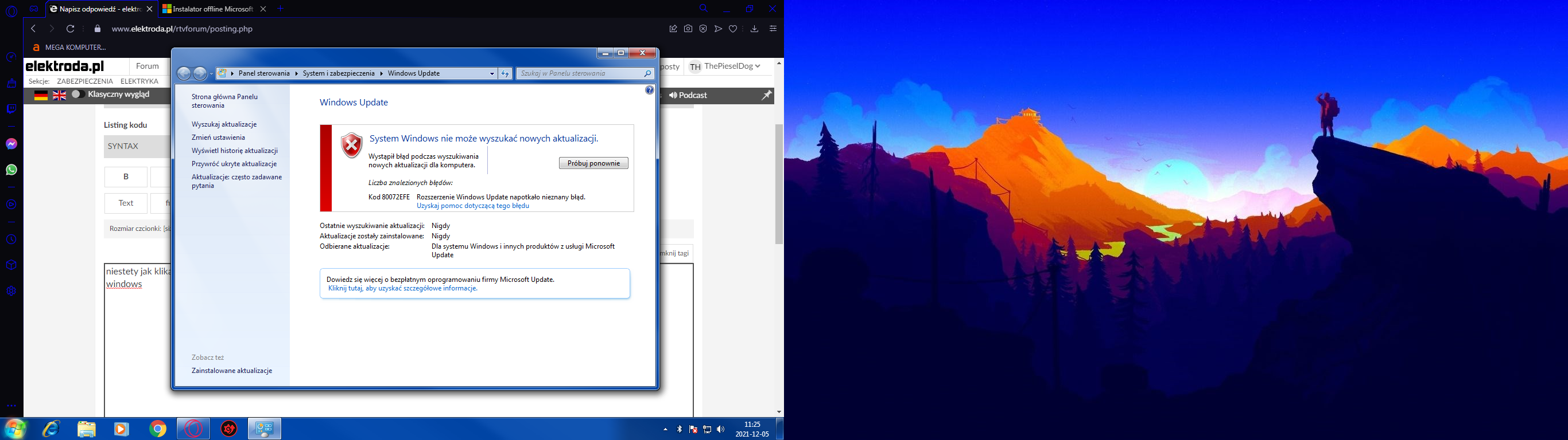

    Siema, ogólnie chciałem sobie odpalić Deamon Tools'a, wyskakuje mi błąd, że muszę ściągnąć .net framework 4.7.2,
    no to pobieram i dostaje błąd (w zdjęciu).
    Błąd podczas pobierania .net framework 4.7.2 na Windows 7 Ultimate 32bit dla Deamon Tools
    Ktoś wie jak to naprawić? Szybka specka:

    niestety jak klikam na linki na tej stronie od MS to nie pobiera mi sie nic, wyczytałem że można zainstalować to przez windows update ale windows update ale Błąd podczas pobierania .net framework 4.7.2 na Windows 7 Ultimate 32bit dla Deamon Tools
    jak próbuje zaaktualizować kompa to wyskakuje mi Błąd 80072EFE
    Działa, sprawdzałem wcześniej. Link bezpośredni -
    https://download.visualstudio.microsoft.com/d...7494db/ndp472-kb4054530-x86-x64-allos-enu.exe
    Ewentualnie można pobrać stąd offline installer developer pack -
    https://dotnet.microsoft.com/download/dotnet-framework/net472

    po pobraniu obu tych plików, wliczając developer packa. nie mogłem ich zainstalować
  • #7 19748466
    Kolobos
    Spec od komputerów
    Posty: 85164
    Pomógł: 17165
    Ocena: 10440
    Ktorych DOKLADNIE? Jaki blad sie wyswietlil? Zainstalowales wczesniej aktualizacje?

    Przez aktualizacje Systemu (Czyli tego Nieoficjalnego service pack 2) wszystko działa. Bardzo dziękuje za pomoc
