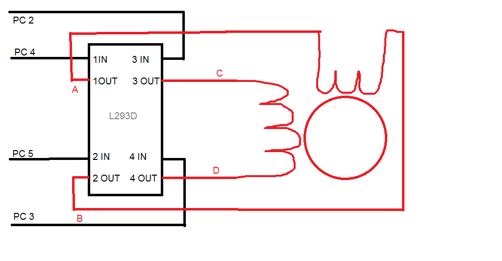

    karol1996
    Poziom 19  
    Posty: 662
    Pomógł: 34
    Ocena: 46
    No normalnie. Rozrysowałem sobie kolejne kroki silnika, datasheet l293d i dobierałem odpowiednie sekwencje włączania portów, czego efektem jest zamieszczony program...
    Posłużyłem się tym rysunkiem:
    [Bascom] Jak napisać program w Bascom dla silnika bipolarnego z ATmega32 i ULN2003?
    pozdrawiam,
    Karol

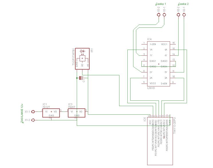

    _pieczas
    Posty: 113
    Ocena: 3
    Pozwolę się przyłączyć do tematu. Generalnie tak jak autor mam problem z silnikiem lecz nie od strony programowej lecz technicznej.
    Zacznę od schematu:
    Oczywiście schemat jest błędny ale nie chodzi o samą jego poprawność, ponieważ był przygotowywany na szybko. Silnik ma być kontrolowany przez atiny13 i zmieniać kierunek obrotu w zależności od odebranego sygnału RC5 etc....
    Generalnie problemem jest to, że silnik potrzebuje zasilania 12V a attiny 5V i mostek rozumiem, że też. Nie chce spalić mostka ani tinny13, więc pytam czy dobrze podłącze jeśli do VCC1 1-2EN i 3-4EN podłącze +5 V a do VCC2 +12V? Jeśli błędnie kombinuje to proszę mnie poprawić gdzie podłączyć owe 12 V potrzebne silnikowi?
  • #27 10729034
    mirekk36
    Posty: 9195
    Pomógł: 964
    Ocena: 2289
    Dobrze kombinujesz i nie trzeba cię poprawiać ;) Tak się właśnie używa L293D .... no ale jak zwykle warto zajrzeć do noty PDF scalaka przecież tam masz wszystko jak na dłoni pokazane szczególnie jeśli chodzi o te napięcia zasilania
