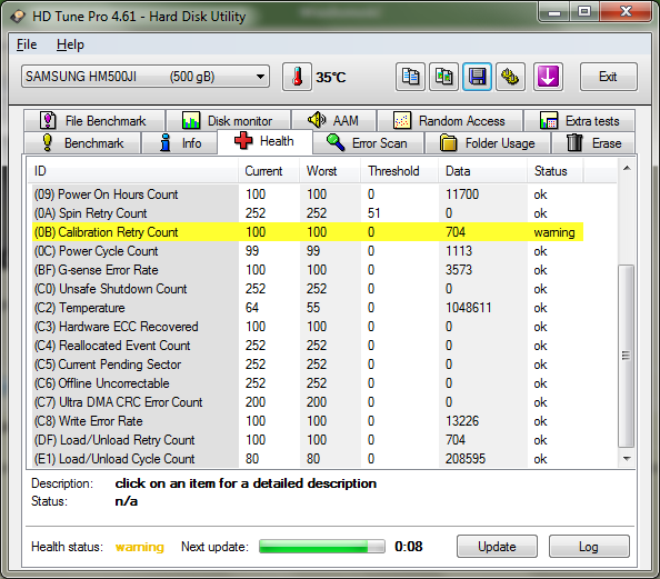

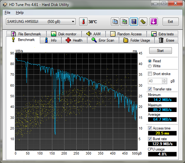

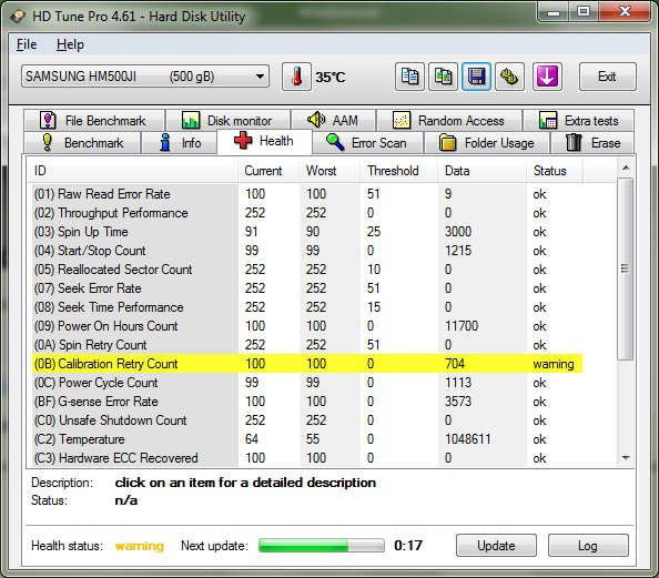

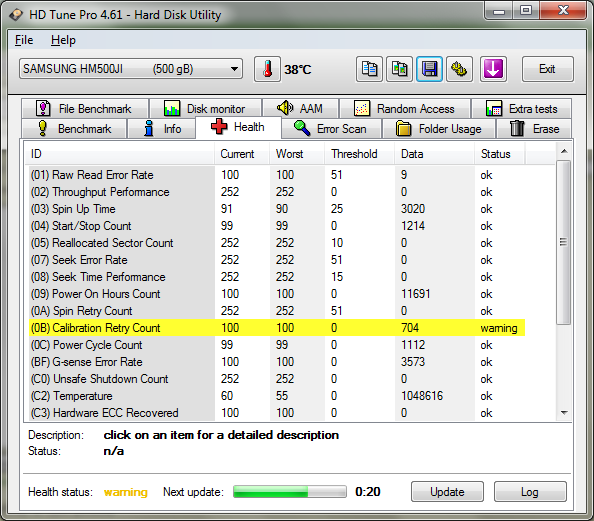

    Proszę o pomoc w diagnozie mojego dysku.
    dzieki i pozdro

    Podaj dalsze parametry SMART szczególnie C5 C6 bo na fotce nie widać. Dysk już dosyć długo używany. Pokażesz pozostałe parametry SMART to będzie można coś powiedzieć.

    dysk ma juz ponad dwa lata. interesuje mnie czy mam się szykować do jego wymiany czy pocągnie jeszcze?

    Prawie 12 tys godzin pracy to dobry wynik. Nie ma relokowanych ani niestabilnych sektorów to pochodzi jeszcze. Ile to wróżenie z fusów.Jednak ze względu na godziny przepracowane należy SMART od czasu do czasu sprawdzać szczególnie 05 , C4 , C5 .
