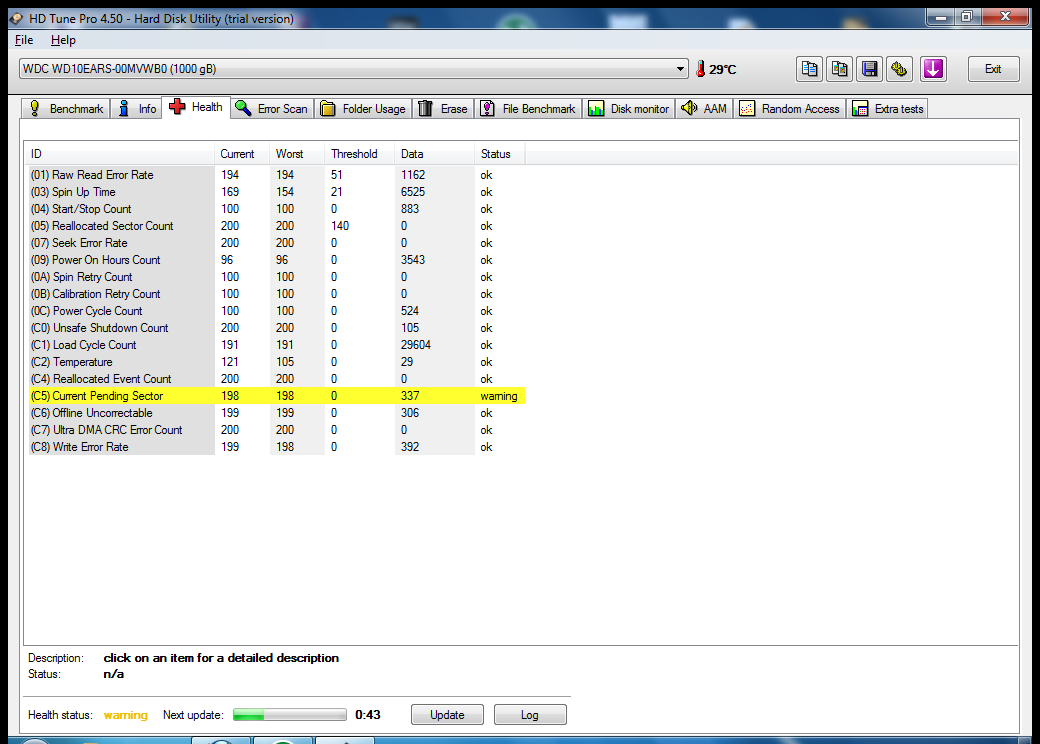

    Witam, mam problem z dyskiem wd 1tb green, nie można nic na niego zapisać ani z niego usunąć, utworzenie pustego folderu powoduje błąd 'file system error 65536
    ale można z niego kopiować, odtwarzać i przeglądać. Problem pojawił się nagle, dysk jest jeszcze na gwarancji.
    Proszę o pomoc, co robić?
    przedstawiam screen z hd tune:
    WDC WD10EARS 1TB Green - brak możliwości zapisu (file system error 65536)

    Ponad 300 sektorów niestabilnych. Kopiuj dane na inny nośnik dokąd jeszcze możesz. Jak dysk na gwarancji to nie ma sensu kombinować zerowania i remapowania tylko oddać.

    Kopia poesektorowa wchodzi w grę bo bardzo możliwe, że uszkodzona struktura logiczna uniemożliwi kopiowanie po plikach i folderach.

    Sprawdzałem i kopiowanie plików z tego dysku na inny systemowy dysk przebiega poprawnie, ciekawe tylko czy wszystkie pliki będzie można skopiować.
    Teraz muszę znaleźć jakiś dysk do skopiowania i z sformatowanym uszkodzonym dyskiem udać się do sklepu.
    Dysk wymieniony na nowy w ramach gwarancji.
