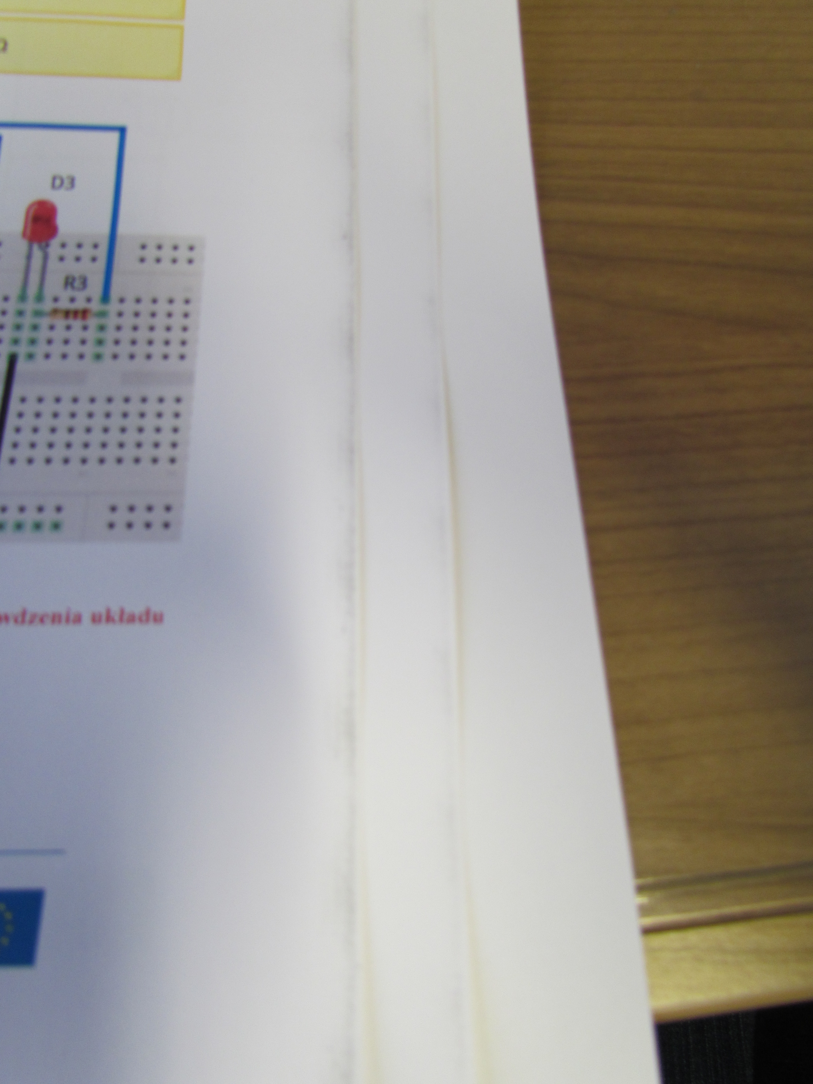

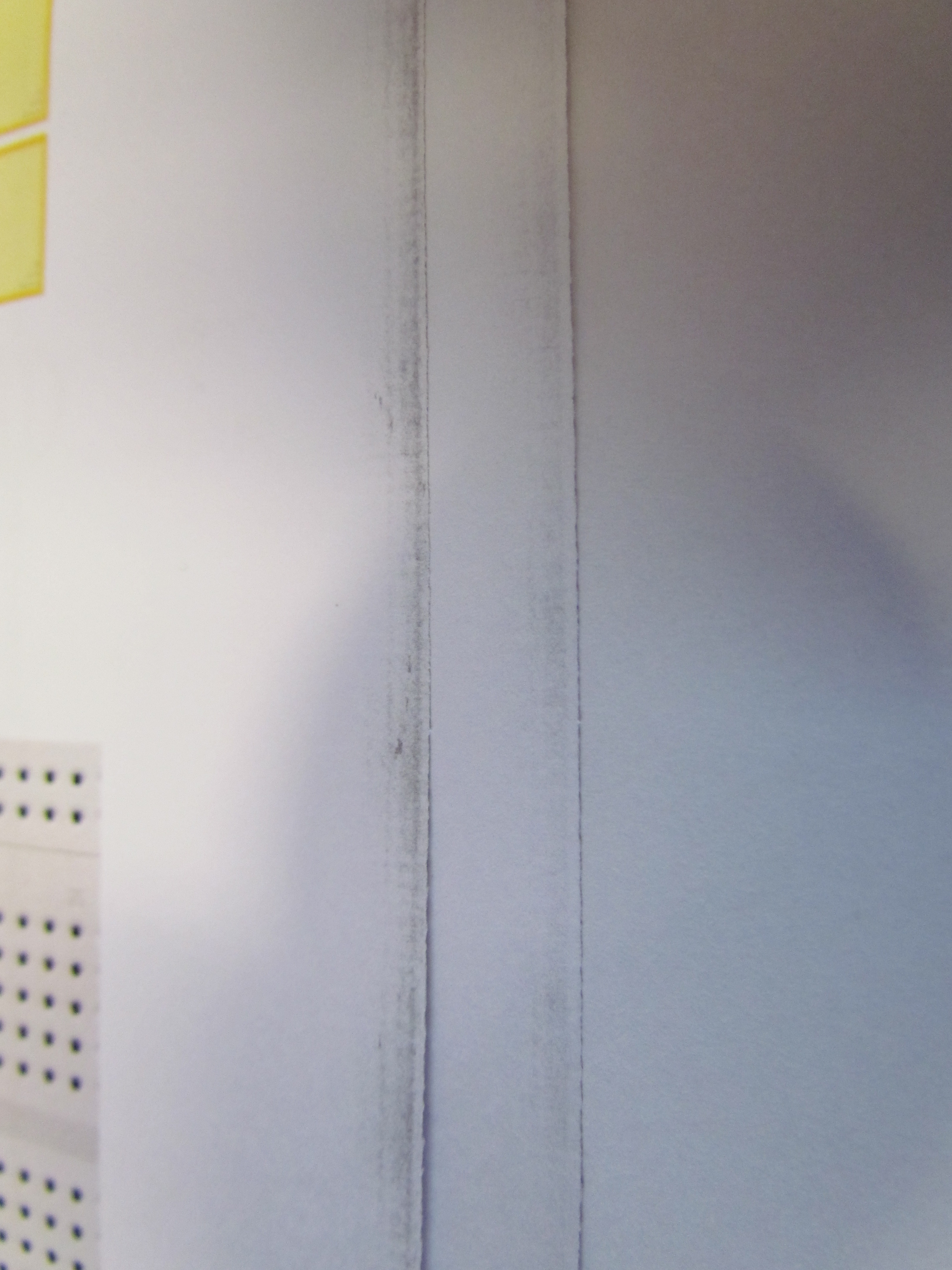

    jak w temacie, nie mogę dojść do ładu z tą drukarką,
    brudzi mi po prawej stronie kartki tak jak w załączniku.
    Czy ktoś wie co może być przyczyną i co wymienić?
    Czy to nie wygląda na zużyty bęben ?
    Zdjęcia w poście.

    ja to widzę tak:
    70% czarny toner do wymiany
    20% pas transmisyjny
    10% fuser (układ grzewczy)
    Musisz przeprowadzić szereg testów, najlepiej zaciąć papier podczas drukowania (przez otwarcie przedniej pokrywy) Tak aby kartka tylko trochę weszła do układu grzewczego i wtedy zobaczysz czy ten ślad jest nanoszony przez fuser czy przez Zespół transferu.
    Obejrzyj też wałek w tonerze jak wygląda.

    Jak włożę nowy toner to nic nie brudzi.
    Zastanawia mnie fakt jaka część tonera czy to bęben światłoczuły ma już dość, bo nie wiem co wymienić, toner rozebrałem i przeczyściłem.

    A ha... czyli wymieniałeś już toner. Wiadomo bęben warto wymienić, ale w tym przypadku jest pewnie zużyta listwa zbierająca. Tu raczej powinni się wypowiedzieć ludzie którzy regenerują te tonery.
    Dodam tylko że jeśli będziesz sam regenerował toner - to może się zdarzyć że drukarka się później nie skalibruje. Jeśli będziesz miał tonery z innymi wałkami światłoczułymi. Zresztą te drukarki i tonery regenerowane to temat rzeka. Poczytaj trochę o tym na elektrodzie.

    Wymieniłem bęben, listwę zbierającą oraz wałek rozładowujący, wymieniłem też doctora bleda i nic nadal to samo. Jakiś pomysł ?
