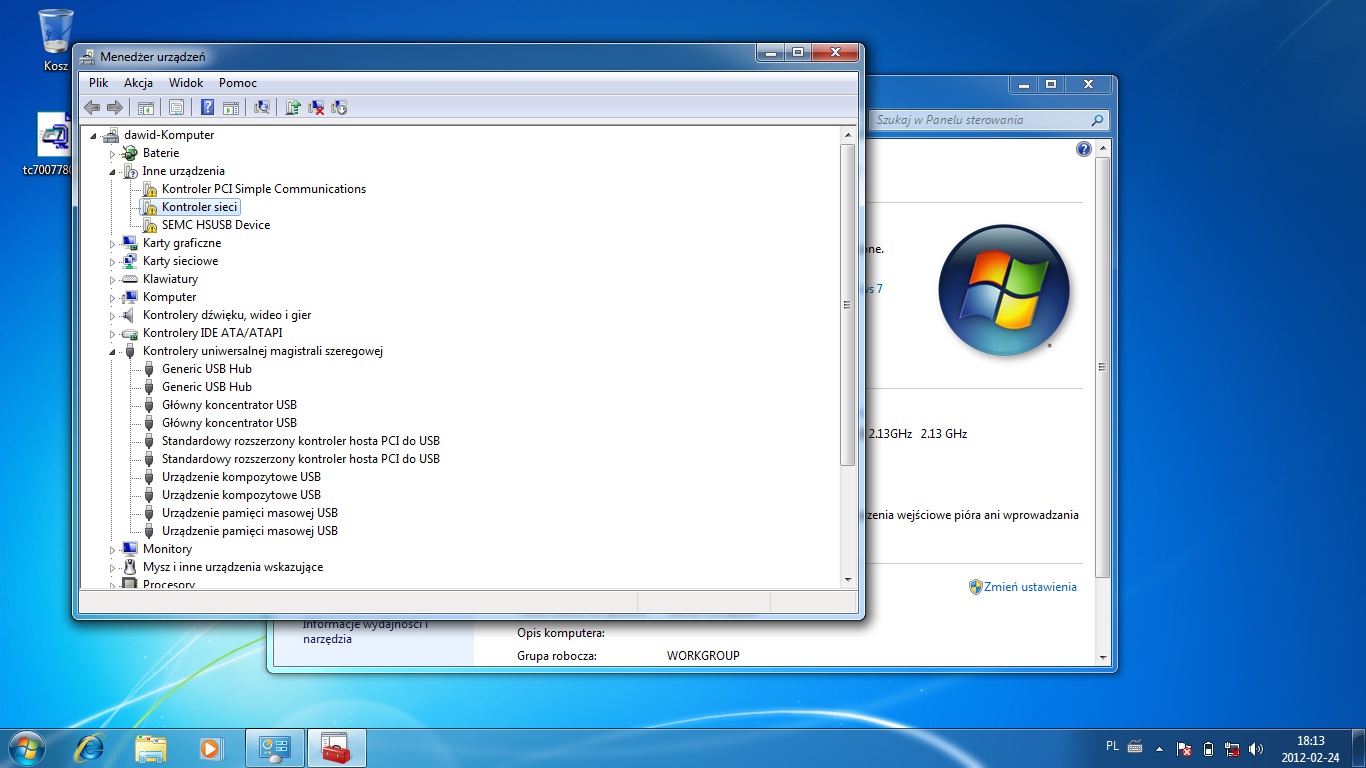

    W menedżerze urządzeń nazywa się to po prostu kontroler sieci.
    Adres strony ze sterownikami który mi podałeś używałem do ściągania sterowników, w tym właśnie tego, który mi wskazałeś. Instalator jednak pokazuje taki oto komunikat:
    Toshiba Satellite L655-S5150 - Instalacja sterownika Wi-Fi Atheros nie działa
    Tutaj właśnie kończą sie moje pomysły.

    A czy laptop posiada włącznik do wifi? Jeśli tak to sprawdź czy jest przesunięty na ON.
    Zainstaluj sterowniki od karty sieciowej.
    Podaj identyfikator wystąpienia urządzenia-zakładka "szczegóły".
    Daj screena z menadżera urządzeń.

    Identyfikator to : PCI\VEN_10EC&DEV_8176&SUBSYS_818110EC&REV_01\4&3AFE78D7&0&00E4
    Laptop nie posiada przełącznika od wifi jest tylko kombinacja klawiszy FN+F8 ale naciśnięcie nie daje żadnych rezultatów.
    Poniżej screen z menadżera:

    A to przypadkiem nie realtek? Spróbuj ręcznie wskazać na sterownik realteka.

    Ale identyfikator wskazuje na realteka...poza tym od Atherosa też nie działają więc...
    kaawon napisał:
    Aha, karta jest Atheros, bo sterowniki od Intela, Broadcoma i realteka nie weszły.
    Co to znaczy "nie weszły"?
    Zainstaluj Aida64-rozwiń zakładkę Sieć ->Sieć PCI/PnP i wklej screena.
    http://ftp.hp.com/pub/softpaq/sp52001-52500/sp52212.exe

    @DriverMSG dziękuje za pomoc, Twoje sterowniki zadziałały. Ogromne propsy dla Ciebie.
