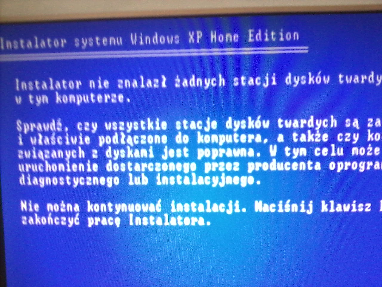

    System zaczął z płytki mi się instalować na dysk ale w pewnym momęcie wyskakuje komunikat:
    Dell Gx270 nie wykrywa nowego dysku SATA MAIXTOR po ładowaniu BIOS-u
    Z góry thx za pomoc

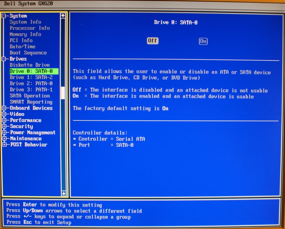

    Wejdź do Biosu za pomocą F2 , w zakładce "Drivers" wybierz odpowiedni napęd w zależności czy to jest dysk SATA czy ATA.
    Po wybraniu napędu wciśnij " ON " tak jak na poniższym zdjęciu.

    Próbowałeś włączyć napęd tak jak Ci napisałem ( patrz zdjecie ) . Pewnie tam masz " OFF " i dlatego nie widzi dysku.

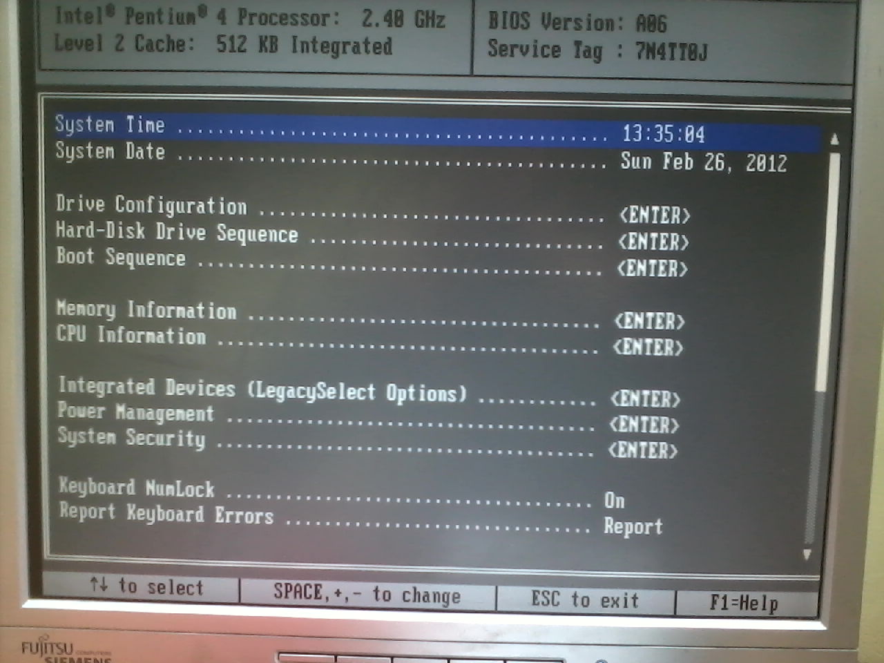

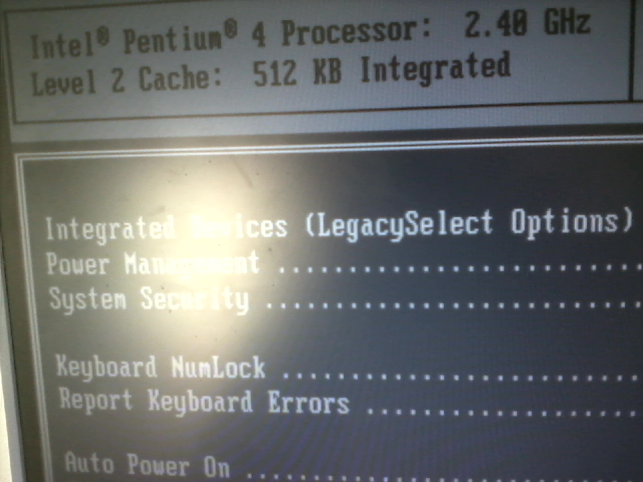

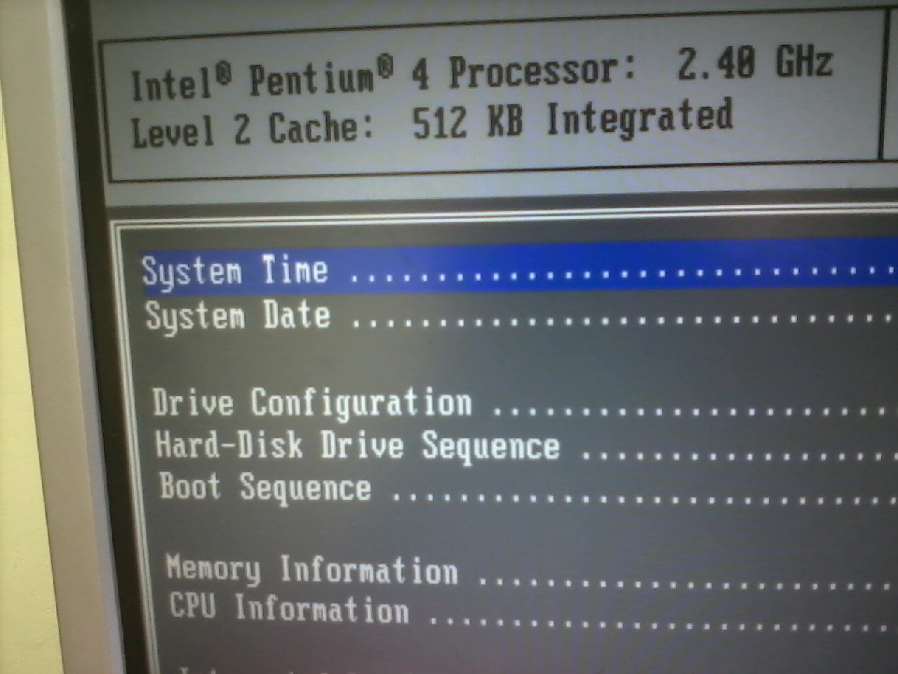

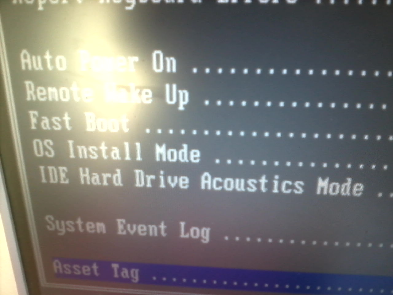

    Oto moje zakładki ... :
    Dell Gx270 nie wykrywa nowego dysku SATA MAIXTOR po ładowaniu BIOS-u Dell Gx270 nie wykrywa nowego dysku SATA MAIXTOR po ładowaniu BIOS-u Dell Gx270 nie wykrywa nowego dysku SATA MAIXTOR po ładowaniu BIOS-u Dell Gx270 nie wykrywa nowego dysku SATA MAIXTOR po ładowaniu BIOS-u
    Wpiszcie nazwe zakładki to opisze co się w niej znajduje ...
  • #10 10607411
    Peterson13
    Posty: 74
    Pomógł: 6
    Ocena: 12
    Włącz "Drive Configuration"
    Pokaż co tam jest.
  • #11 10607431
    seba1barca
    Posty: 55
    No tak klikam w Drive Configuration i tam mam do wybrania co chce włączyć:
    a) Diskette Drive A:
    b) SATA Primary Drive
    c)Primary Slave Drive
    d)Secondary Master Drive
    e)Secondary Slave Drive
    f) IDE Drive UDMA

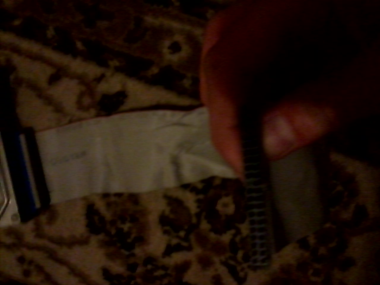

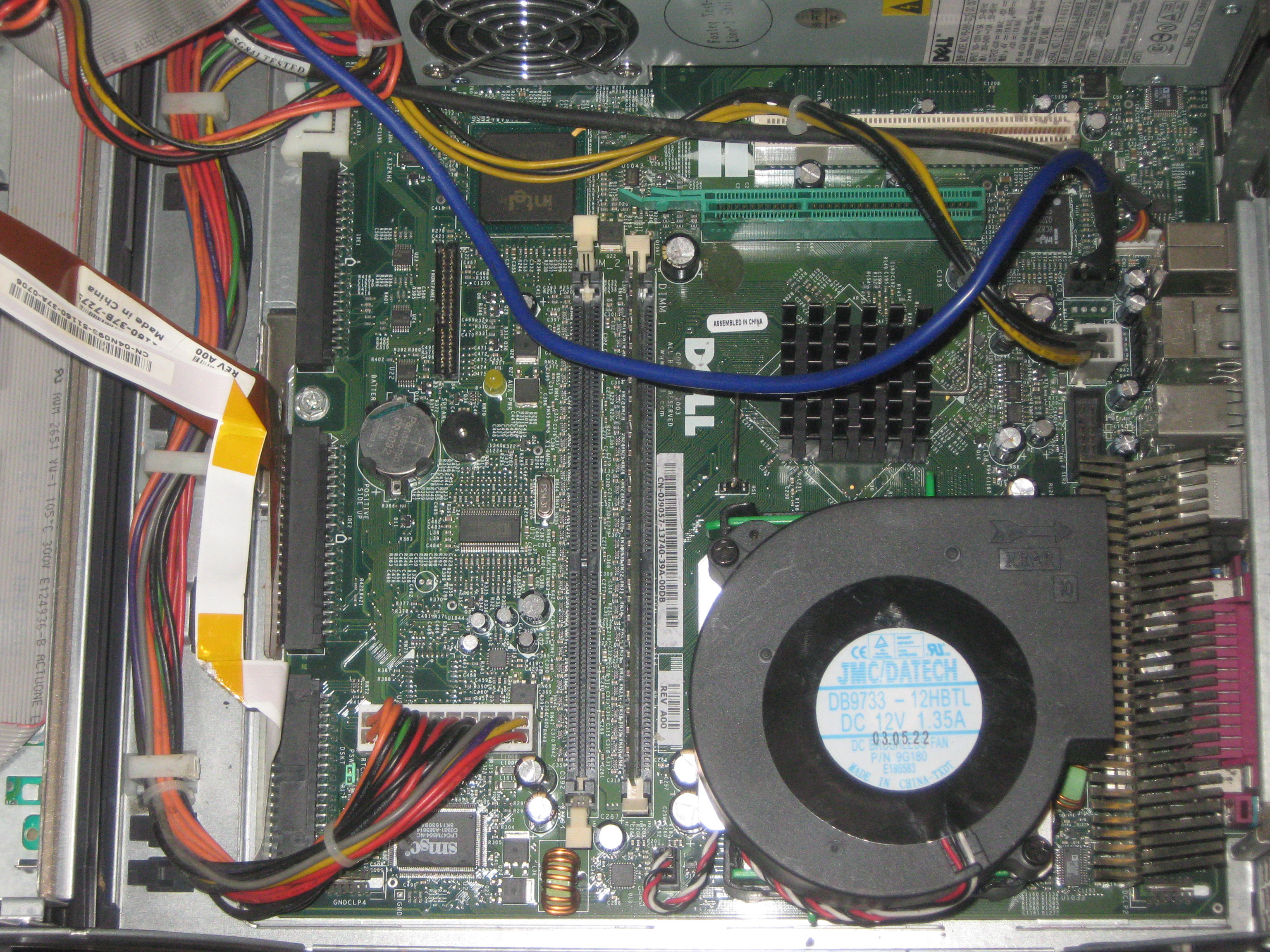

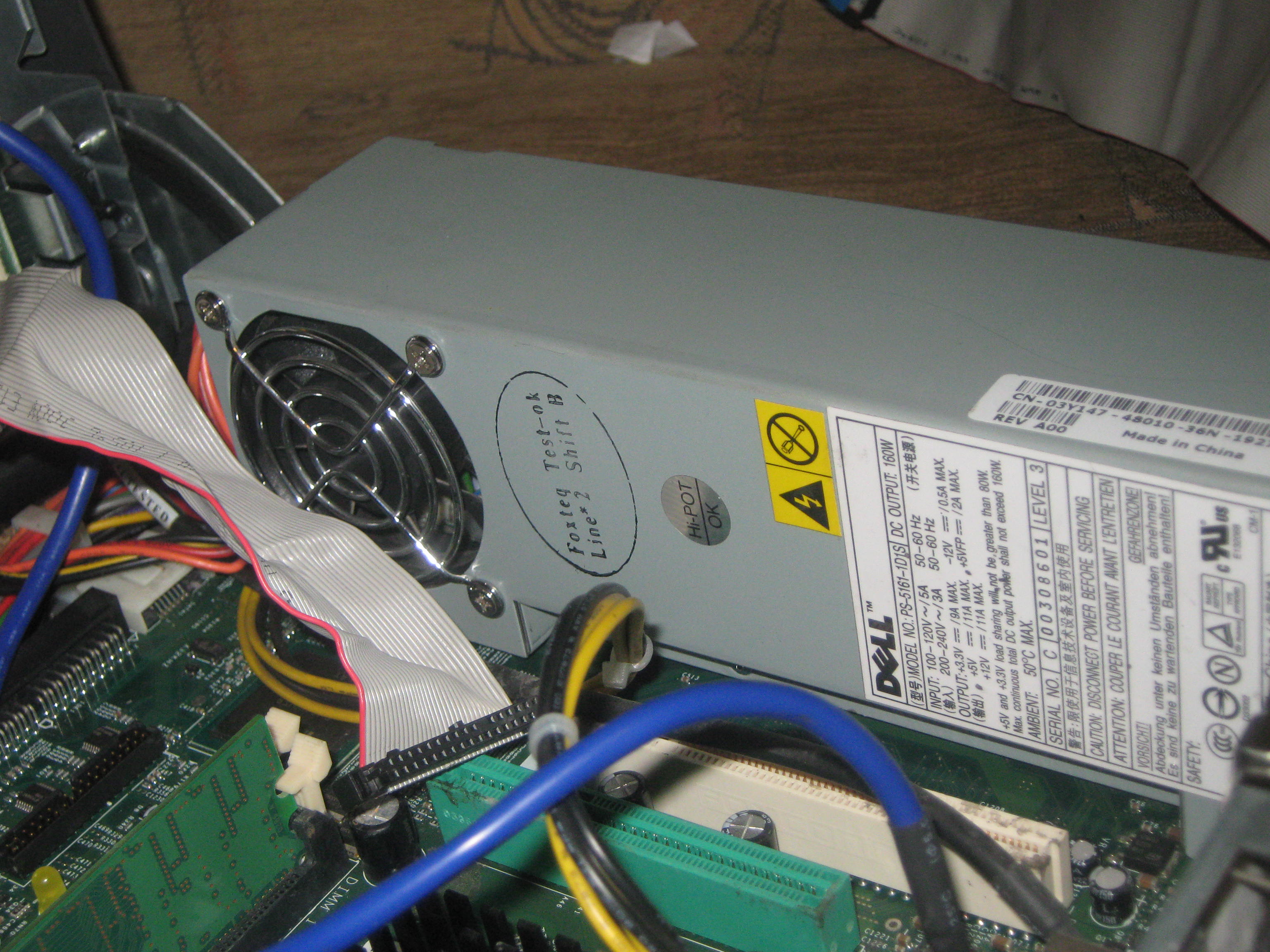

    Możesz zrobić zdjęcie zdjęcie taśmy podpiętej pod dysk , wtedy dowiemy się czy to jest SATA czy ATA ?
  • #21 10607841
    Peterson13
    Posty: 74
    Pomógł: 6
    Ocena: 12
    CZyli Twój dysk to ATA. Poprzedni dysk był tez ATA?

    Problem w tym że u mnie od cd/dvd wychodzi cieniutka taśma taka jak u kliszy z mniejszym wejściem niż do dysku twardego ... więc ich nie da się pomylić ;d bo jeden do drugiego nie wejdzie ...
    ALe jak chcecie moge zrobić zdjęcie środka komputera ;d
  • #24 10607924
    Peterson13
    Posty: 74
    Pomógł: 6
    Ocena: 12
    Nie musisz robić zdjęcia , ta cieniutka taśma to SATA.

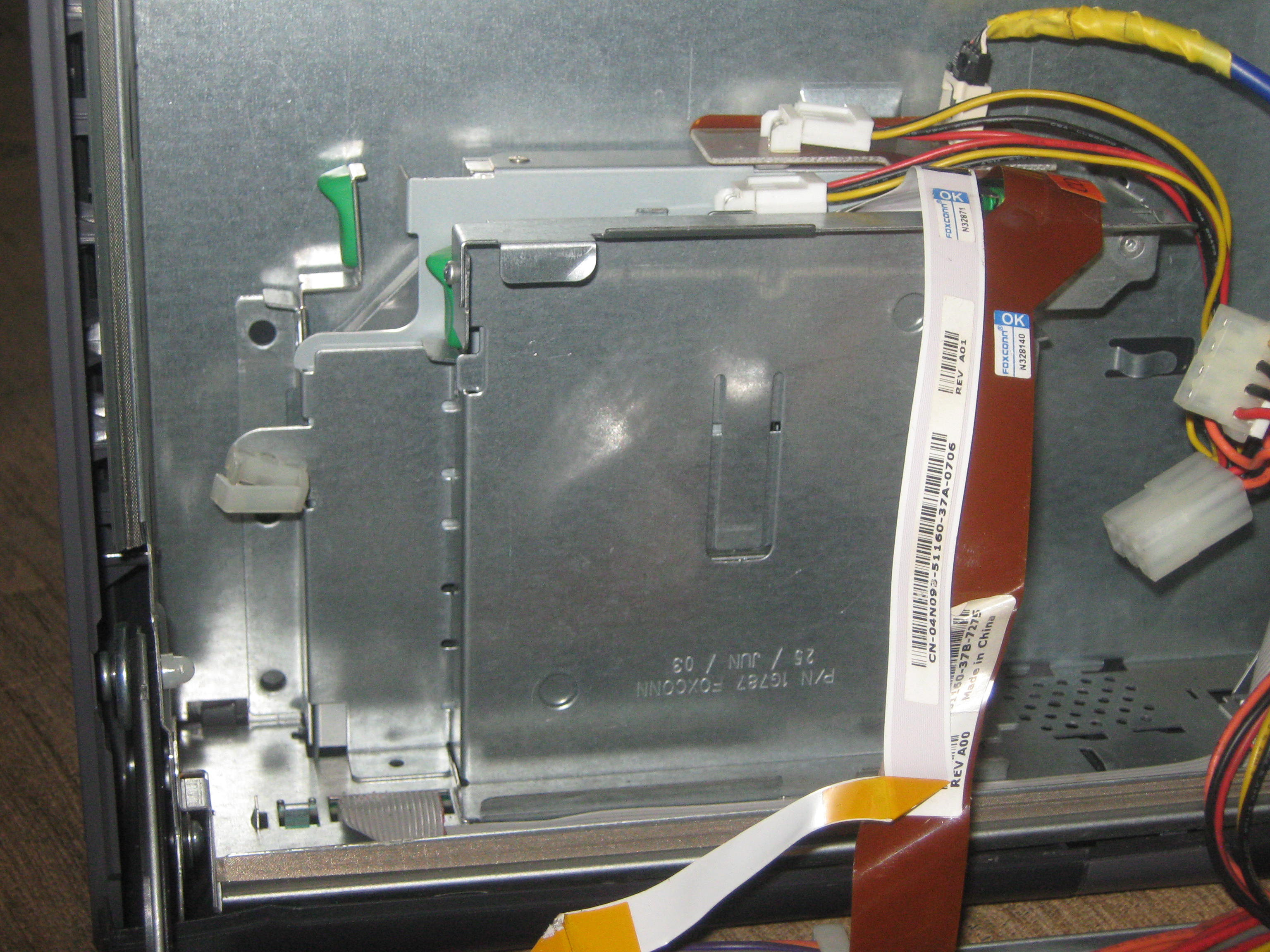

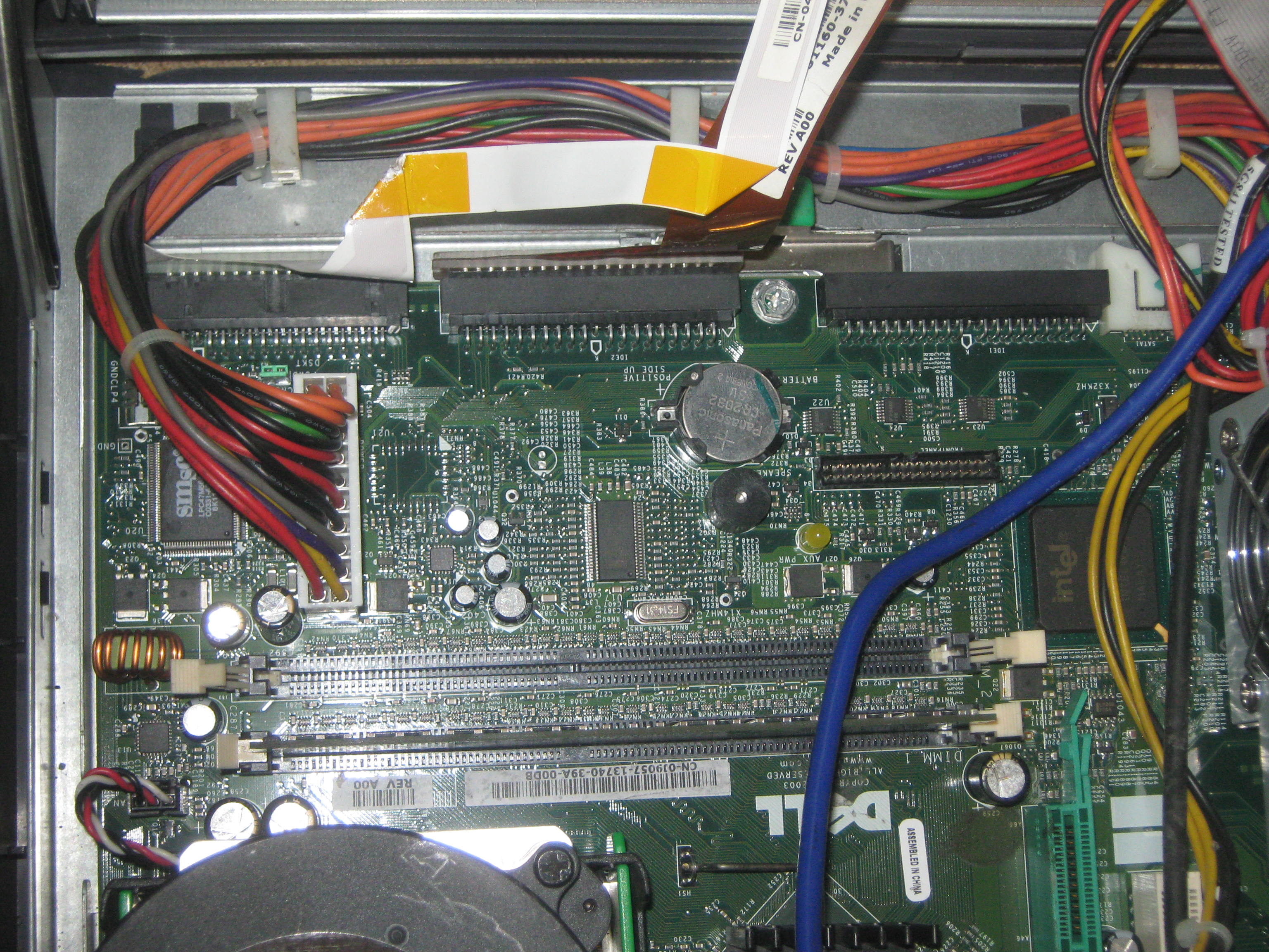

    Panie, skoro NA PEWNO (?) masz CD/DVD pod SATA, a dysk pod ATA to podepnij dysk (szeroka taśma) pod IDE1 i daj domyślne ustawienia BIOSu.
    Wklej wyraźne i dużej rozdzielczości zdjęcie wnętrza komputera.

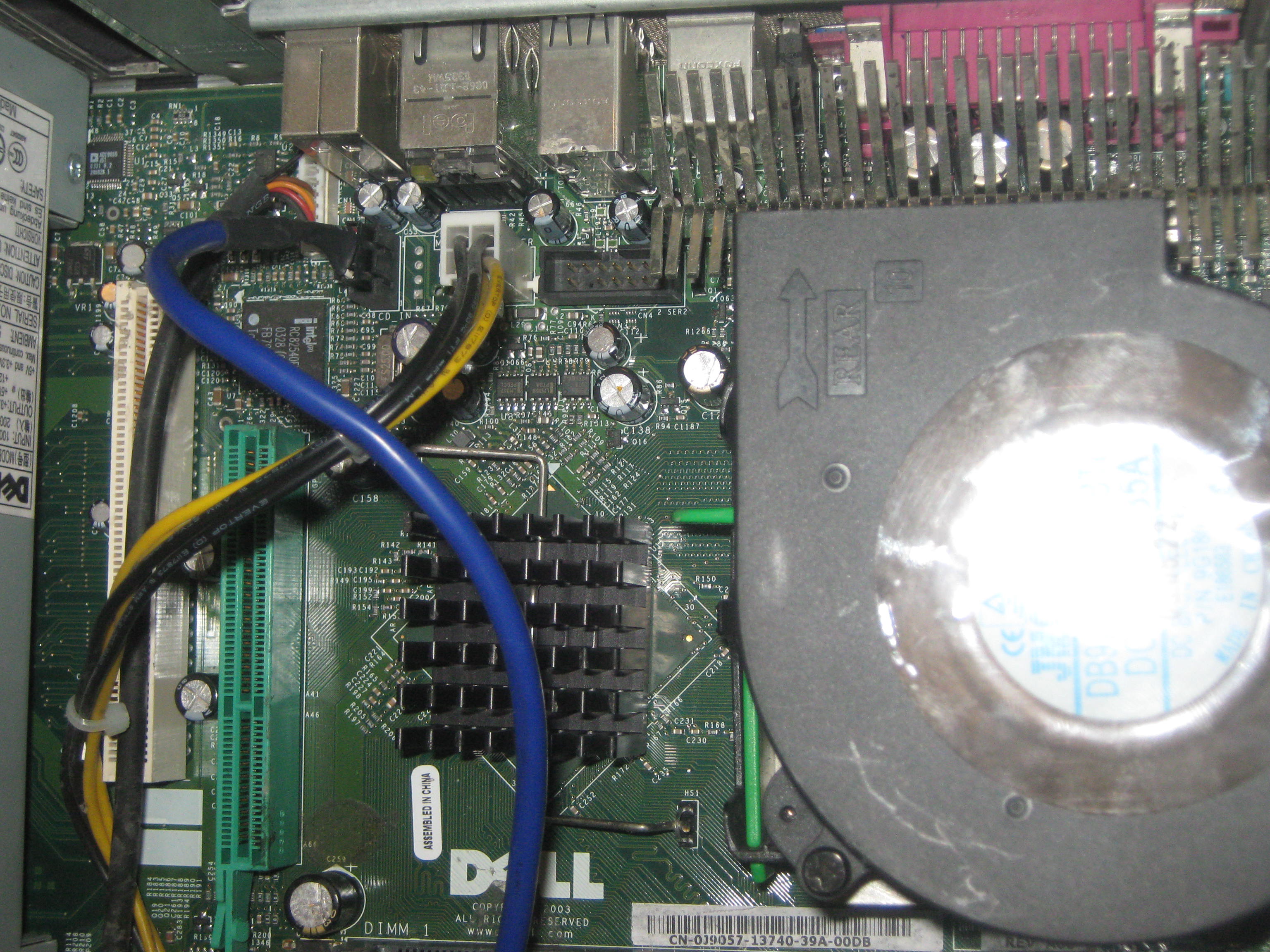

  • #30 10608123

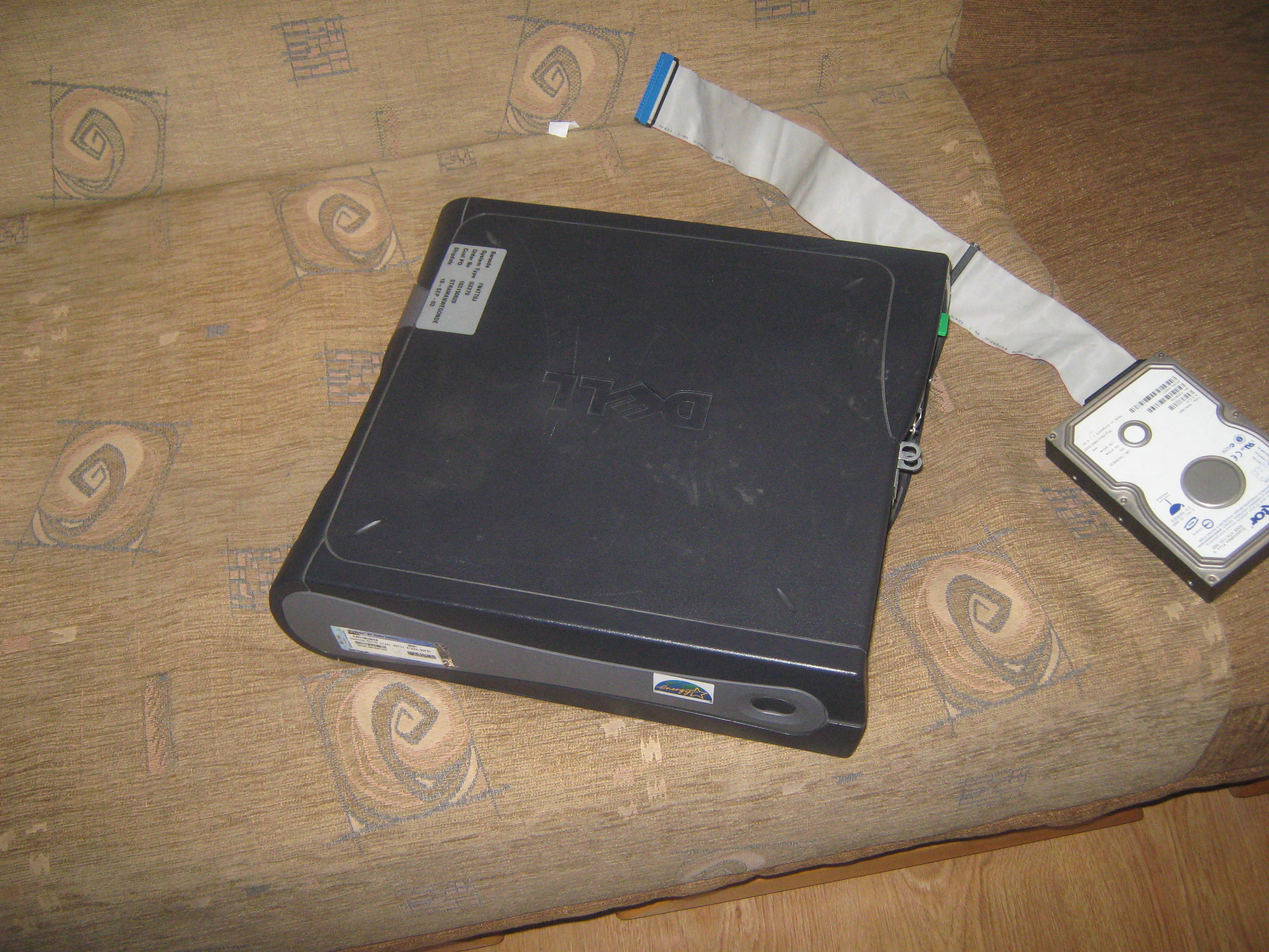

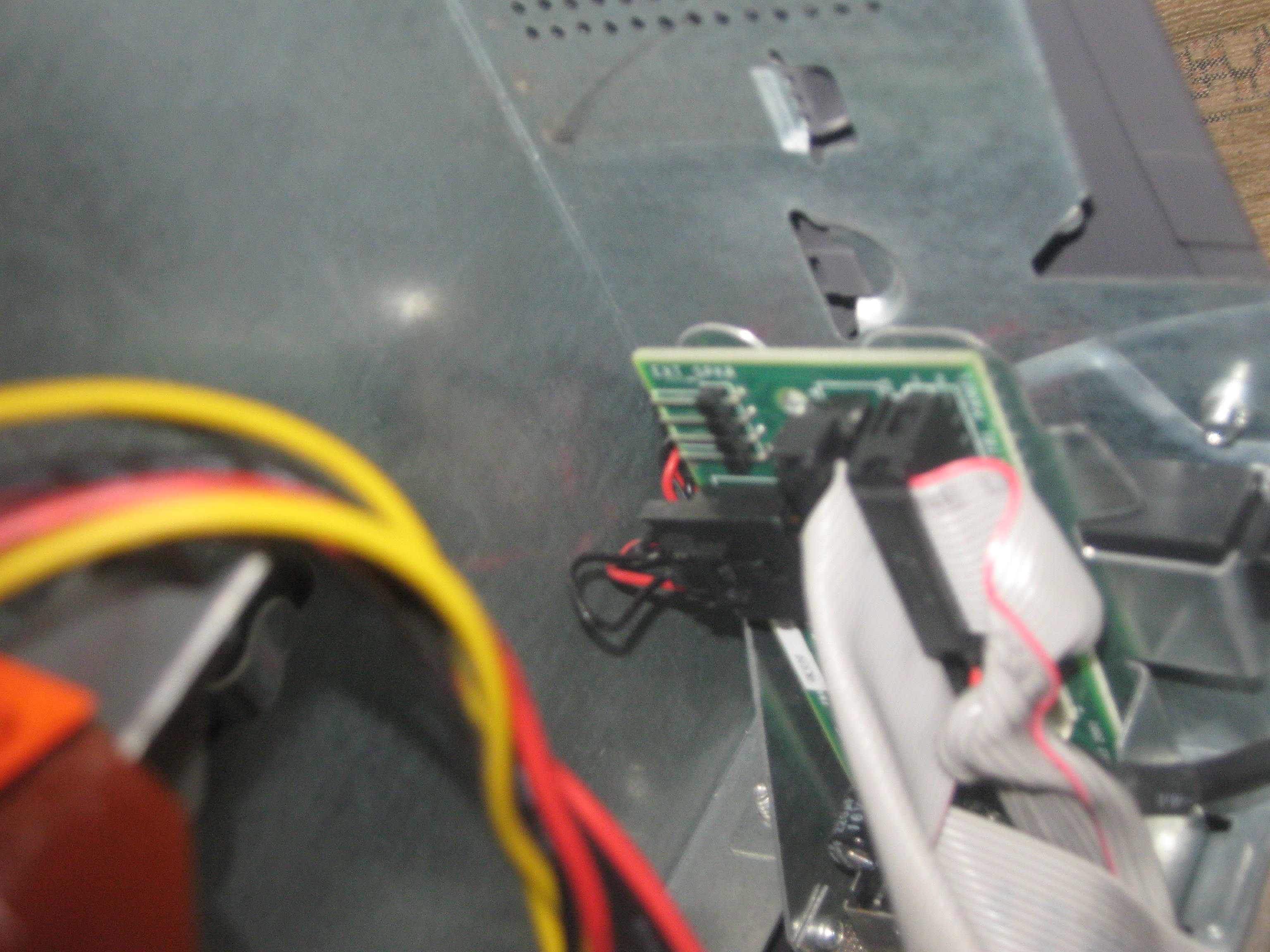

    seba1barca
    Posty: 55
    Dell Gx270 nie wykrywa nowego dysku SATA MAIXTOR po ładowaniu BIOS-u Dell Gx270 nie wykrywa nowego dysku SATA MAIXTOR po ładowaniu BIOS-u Dell Gx270 nie wykrywa nowego dysku SATA MAIXTOR po ładowaniu BIOS-u Dell Gx270 nie wykrywa nowego dysku SATA MAIXTOR po ładowaniu BIOS-u Dell Gx270 nie wykrywa nowego dysku SATA MAIXTOR po ładowaniu BIOS-u Dell Gx270 nie wykrywa nowego dysku SATA MAIXTOR po ładowaniu BIOS-u Dell Gx270 nie wykrywa nowego dysku SATA MAIXTOR po ładowaniu BIOS-u
    Nie nie zamykam obudowy ;d
    A powinienem ?? ;D
    Weźcie w paincie podpiszcie gdzie mam dysk wpiąć;d
    Bo ja to wpinałem tak:
    (2 zdjęcie)
    Od samej góry dysk niżej wpinałem Cd a niżej Stacje dysków ;d
    Kable są różnej wielkości więc wiecie ;d
