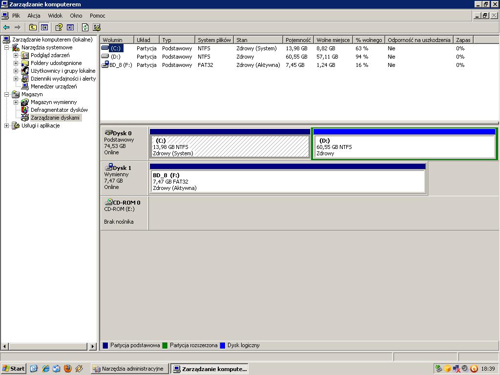

    Podłączyłem drugi dysk na złącze SATA 2, BIOS prawidłowo go odczytuje. Niestety, w Windows XP Professional SP3 dysk się nie pojawia. Ten dysk pracował dotąd w starszym komputerze, podłączony był przez adapter SATA/PATA, ma partycję systemową i drugą na dane.

    Wstaw screen całego! ekranu zarządzania dyskami z XP.

    Załączam

    Pod BartPE dysk jest widziany i obsługiwany (kopiowanie plików, otwieranie plików txt, jpg) w obydwu portach SATA.

    Ponowne instalowanie sterowników niczego nie zmieniło. Ponieważ próba z BartPE nasunęła mi wniosek o uszkodzeniu zainstalowanego na dysku Windowsa, którego otrzymałem wraz z komputerem Dell, postanowiłem zainstalować go ponownie na sformatowanym dysku. Kłopoty minęły, jak ręką odjął.
