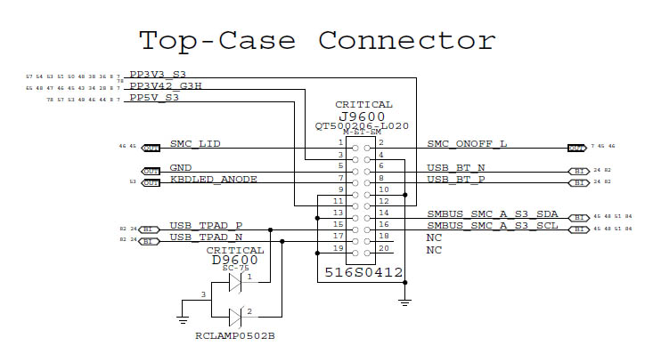

    Witam. Trafił do mnie Macbook Pro a1226 z nieznaną przeszłością. Po podpięciu zasilania zasilacz zapala zieloną diodę, po włożeniu baterii zapala żółta. Pobór przez płytę bez baterii 0,04A (820-2101-A). Napięcia 5V i 3,5V na L7320 i L7360. Jednak brak jest reakcji na power. Nie wzrasta pobór prądu, zero reakcji. Może macie jakieś sugestie? Z góry dziękuję.

    Czy można więc odpalić płytę bez górnej części zwierając jakieś piny?

    Można, za pomocą schematu tak by sprawdzić który pin jest od Power ON lub rozebrac klawiature jesli była zalana i nic już z niej nie będzie to można wysledzić tą linie wg. ścieżek.

    zewrzyj ścieżki na płycie głównej pod mikrowłącznikiem i zobaczysz czy wstaje

    Dziękuje kolego michal_aniol, niestety bez podpiętego topcase mac wciąz nie reaguje na power. Czy masz może jeszcze jakieś sugestie? Co mogę sprawdzić?

    Przelutowanie KBC nie zmieniło nic :(

    Próbowałeś podmieniać kość biosa?Trzeba też sprawdzić stany na odpowiednich nogach KBC czy się zmieniają przy wciśnięciu włącznika ,S5_on ,SUSON,VRON ale najpierw sprawdż bios i baterię biosa

    Przelutowałeś KBC czy wymieniłes? Wymień.
