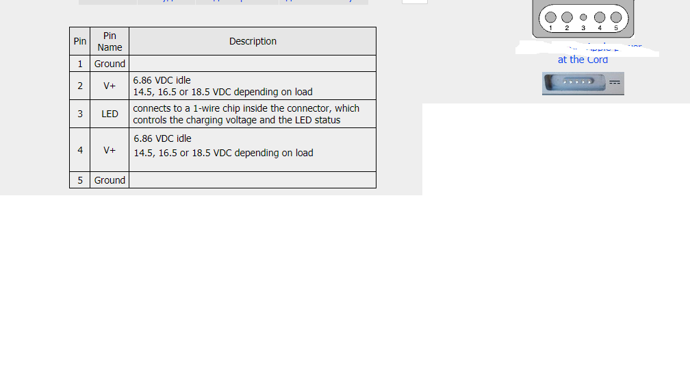

    Wymieniłem uszkodzone gniazdo w Macbook Pro A1278. W gnieździe uszkodzony był tranzystor, oznaczenie P7 (RCLAMP2402B).
    Niestety macbook nie uruchamia się.
    Po podłączeniu zasilania, nie włącza się dioda przy magsafe, czym może to być spowodowane ?
    Powiem szczerzę to jest drugi macbook w naprawie, więc mam małe doświadczenie.
    Co zdążyłem sprawdzić :
    Napięcia na kości BIOS : n1,2,3 - 3.3V, n4 - 0V, n5,6 - 3.3 V, n7 - 0V, n8 - 3.3 V.
    Przetwornica 3/5V pracuję, ponieważ:
    Obecne na cewce oraz na włączniku 3 V.
    Brak 5 V - ale z tego co wiem, pojawia się przy rozruchu, czy to prawda ?
    Podmieniona ładowarka - bez skutku.
    Próbowałem uruchomić macbooka zwierając pin 5 i pin 29 złącza klawiatury - nie uruchamia się.
    Teraz opiszę co działo się z laptopem:
    Dziecko ośliniło wtyczkę magsafe. Niestety w takim stanie (czyli mokra) została podłączona do macbooka.

    Opis z płyty gł. w stylu 820-....
    Apple Macbook Pro A1278 - Brak reakcji po wymianie gniazda
    czytaj Link
    Link_popatrz
    -albo magsafe uszkodzony
    -albo zwarcie na płycie
    :?: Na samym Aku laptop działa?

    Megsafe jest 60W ?

  • #8 17105405
    lisek
    Serwisant RTV
    Posty: 40022
    Pomógł: 6360
    Ocena: 6891
    Skoro tak to uszkodzenie na płycie.
    Poszukaj może na forum pisano o niej?
    Potem zobacz czy masz 3,42V ... U7090
    - ile masz na U7000 .... SYS_ONEWIRE (ma być 3.3V)
    *posłuz się załącznikiem
    • lb_820-2936-a.rar (1.74 MB) Musisz być zalogowany, aby pobrać ten załącznik.

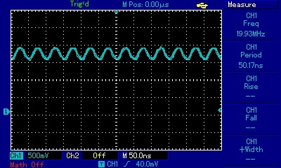

  • #21 17145612
    pawel5196
    Posty: 504
    Pomógł: 8
    Ocena: 17
    Udało mi się dobrać na chwilę do oscyloskopu.
    O to wyniki:
    Sygnał SMC_XTAL - obecny

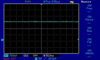

    Sygnał SMC_EXTAL - brak
    A więc co dalej ?
  • #22 17145685
    Reset_Uk
    Poziom 19  
    Posty: 239
    Pomógł: 30
    Ocena: 22
    Zmień Y5010

  • #24 17145811
    Reset_Uk
    Poziom 19  
    Posty: 239
    Pomógł: 30
    Ocena: 22
    I dlaczego mam go zmienić ?
  • #25 17145827

  • #27 17151947
    pawel5196
    Posty: 504
    Pomógł: 8
    Ocena: 17
    Kwarc podmieniony - bez zmian...
  • #28 17151961
    Reset_Uk
    Poziom 19  
    Posty: 239
    Pomógł: 30
    Ocena: 22
    Jaka jest oporność na tej linii (do masy) ?
  • #29 17151997
    pawel5196
    Posty: 504
    Pomógł: 8
    Ocena: 17
    13-14 MΩ - po bu stronach kwarcu
  • #30 17152056
    Reset_Uk
    Poziom 19  
    Posty: 239
    Pomógł: 30
    Ocena: 22
    Dziwnie że generacja tylko od jednej strony kwarca. Powinna być po obu stronach albo po żadnej. Może źle pomieżyłeś ?
