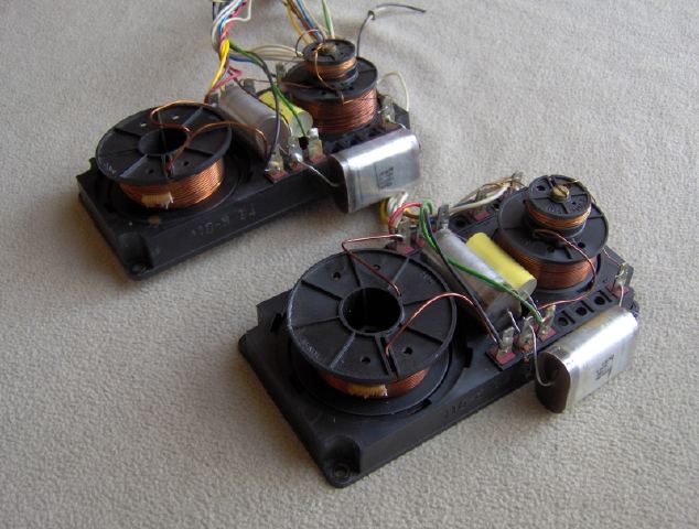

    2. wywalenie potencjometrów i zmostkowanie wyjść na potencjometry na zwrotnicy, potencjometry wyrzucam, dziury zalepiam szpachlą do drewna, wszystko potem szlifuję i lakieruję czarnym matem.

    2. Ja bym potencjometry zostawił jako zaślepki, z nimi kolumny nadal wyglądają jak oryginalne.

    2. Ok potencjometry i tabliczki zostawie :) Ale zmostkować wyjścia na potencjometry czy dać opornik ??? Wszystko i tak jest odkręcone na full zawsze

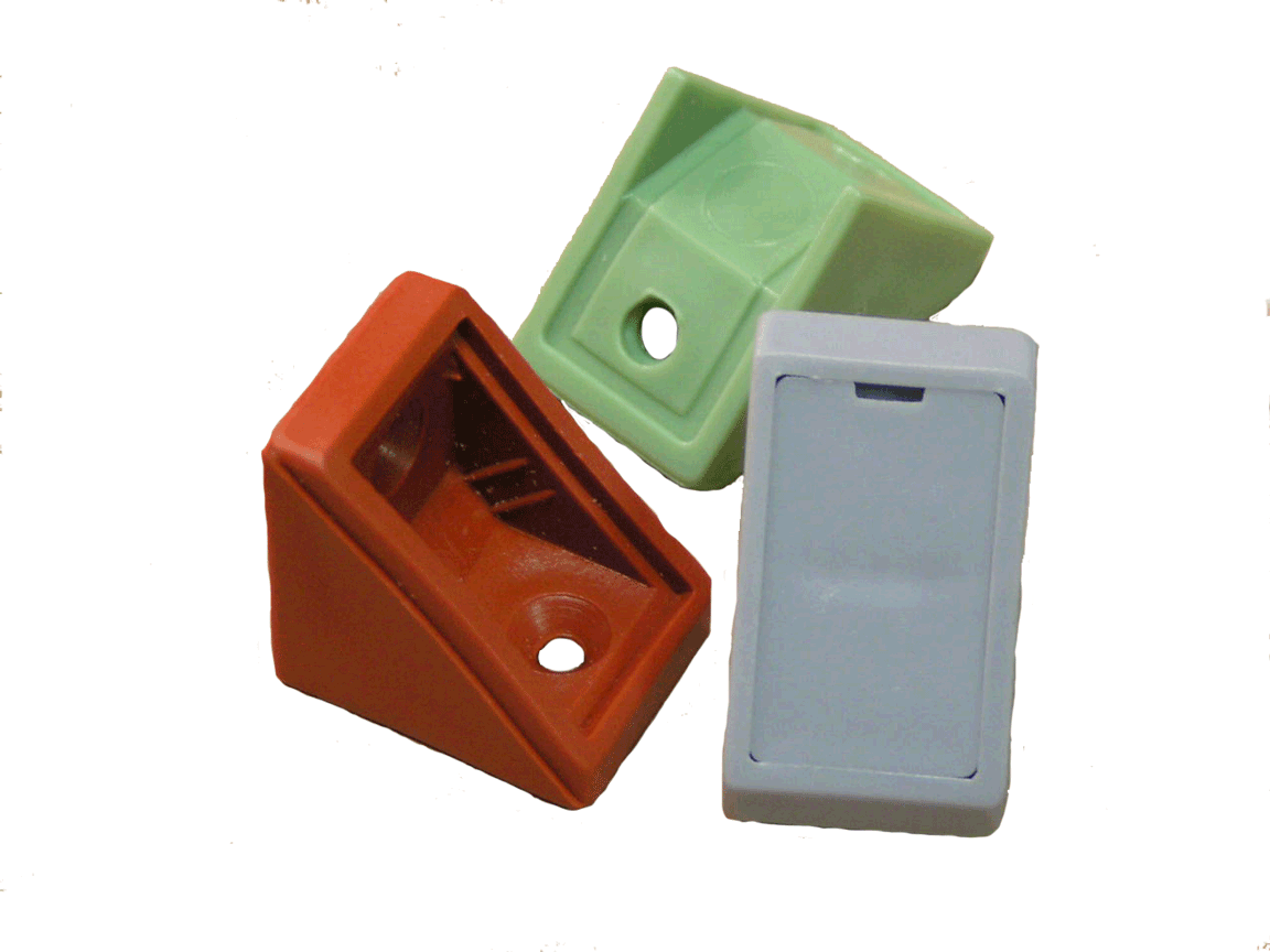

    5. Czy mozna do otworow na sruby dac troszke kleju dwuskladnikowego ?? np distal ??? to bedzie chyba lepsze
    9. nic sie nie rozchodzi, laczenia sa na styk, ale po jednym laczeniu na kazda kolumne jest troche gorsze o tyle ze na glebokosc 1 mm wsunie sie kartke papieru ale to pewnie normalne jak na tamte czasy, pewnie 3 krawedzie zawsze byly idealne a jedna gorsza, co ciekawe to w jednej kolumnie jest to na dolnej a w drugiej na gornej krawedzi.

    Jeśli chcesz wyrzucić potencjometry ze zwrotnicy to w ich miejsce dobierz rezystory zależnie od własnych upodobań dźwiękowych. Jeden woli głośniejsze wokale, drugi woli ściszone.
    Poxipol i distal do naprawy otworów? To są twarde kleje i będą się kruszyć. Nie prościej dobrać nowe wkręty o odpowiednio większej grubości?

    Ale w oryginale był GDWT 9/80 8Ω i taki bym zastosował ponieważ zwrotnica jest do niego zaprojektowana. Jak ktoś nie nagłaśnia imprez domowymi kolumnami, z rozsądkiem używa potencjometru głośności i nie słucha na przesterze to na pewno nie uszkodzi głośników. ;)

    No i te kleje będzie ciężko "nawiercić" wkrętem. Tak jak pisałem, możesz użyć mieszaniny lakieru z pyłem drzewnym. Ewentualnie jak kolega wspomniał dać grubsze wkręty.

    Faktycznie nowe śruby to lepszy pomysł, tym bardziej że te stare są krótkie (nie przechodzą na wylot) i mają strasznie mały gwint, można chyba wsadzić śruby dłuższe tak żeby przeszły na wylot prawda ???
    A co do gwintu to widzę że wszystkie nowe wkręty do drewna mają szerokie gwinty więc powinny lepiej trzymać....
    Jeśli uszczelnisz połączenia to tak. Gwint jednym z najmniej szczelnych połączeń.
    Nie lepiej dać wkręty o takiej samej długości jak oryginalne ?

    To dam o takiej samej długości ale grubsze :)
    Ale da się dobrać tzw. "zamiennik". Zamiast tonsilowskich GDWT polecam kopułkę Visaton DT-94. Zachowasz dzięki temu dość agresywny charakter wysokich tonów w Altonach, i jednocześnie będą one dużo bardziej przyjemne w odbiorze.
    http://diyaudio.pl/showthread.php/16135-Efekt...oton%C3%B3wki-bez-zmian-w-zwrotnicy-Alton-110
    Dopiero przy zastosowaniu kopułki można zmostkować potencjometr od GDWT. Głośniki tubowe będą za głośne.

    (...)kupno kleju (jakiego) i poprawienie wszystkich połączeń od wewnątrz kolumny.
    Kiedy będziesz w hurtowni meblowej, kupisz odpowiedni klej. Taki jaki będzie, to nie porcelana z dynastii Ming.
    Do tego weź jeszcze kątówki z systemu "Komandor". Nie są drogie, a zawsze to dodatkowe wzmocnienie.

    I jeszcze jedno, to moje zwrotnice Jak odnowić kolumny Alton 110? Wymiana głośników i naprawa obudowy
    Czy zostawić te kondensatory czy kupić nowe ? Jeśli nowe to jakie ? MKT które mają 5 % czy MKP mające 10% ?
    Zalety MKP i zalety MKT ??
    Zamiast oryginalnych 10 uF 160V srebrnych MKSE dałbym MKP Roederstein - Vishay 10uF/160Vdc-100Vac 10% albo MKT Roederstein - Vishay 10uF/250Vdc-160Vac 5%.
    Zamiast tego żółtego co jest oryginalnie MKT 2,2 uF 250V do głośnika GDWT dać MKP Roederstein - Vishay 2,2uF/400Vdc-220Vac 10% Osiowy czy może poliwęglanowy MKC Roederstein - Vishay który też ma 2,2 uF ale już 10% tolerancji i 250VDC 160VAC ??
    Na alledrogo są dostępne kondensatory firmy Roederstein - Vishay
    Nie wiem tylko czego są warte te kondensatory skoro mają tolerancje aż 5% albo 10%, firmy też nie znam, może wy się wypowiecie czy warto czy nie warto ... w końcu zwrotnica ma już przeszło 20 lat więc przydały by się nowe kondensatory ...a do kondensatorów JANTZEN chyba nie opłaca się dopłacać ..

    Moja subiektywna rada: sprawdź je i nie kombinuj za bardzo.
    To nie Wilson Audio, a Ty nie masz pomieszczenia odsłuchowego,
    ani nawet audiofilskiego wzmacniacza...
    Nawiasem mówiąc: Jantzen Cross Cap też maja tolerancję 5%...

    Kolego masz rację ale jak już rozgrzebałem te kolumny to chciałbym z nimi zrobić generalny porządek .
    Dlatego się pytam czy lepsze kondensatory MKP czy MKT i czy do sekcji wysokotonowej lepiej kupić kondensator MKC poliwęglanowy czy MKP
    Ps. Proszę niech ktoś się wypowie jak to się dzieje że praktycznie zawsze GDM i GDWT jest w przeciw fazie a tylko w altonach 110 żadne głośniki nie ?
    ps2. Czy po zmianie GDWT 9/70 na GDWT 9/100 należy wykonać jakąś zmianę w zwrotnicy ?
    Generalnie zanim zabrałem się za przeróbkę tych kolumn to odczuwałem wrażenie że głośnik GDM chodzi bardzo cicho a z koleji GDWT jest za głośno, mowa o głośności przy potencjometrach w obudowie ustawionych na full.
    Są o wiele tańsze niż te Roederstein - Vishay, a używane są do większości DIY w cenie do 2000 zł.
    W 100% podzielam opinie Herethic. Zbyt wiele nasłuchałeś się "unitromaniaków".
    Za kasę którą chcesz wpakować w te kolumny możesz kupić sprzęt z o wiele wyższej półki.
    No chyba, że masz do Altonów aż tak duży sentyment...

    Sprawdź czy kondensatory trzymają pojemność. Ten typ, nie traci pojemności zbyt łatwo.
    To już projektanta trzeba się zapytać. Widocznie tak, charakterystyki najlepiej się dodają.
    MKP czy MKT, w tych kolumnach nie ma znaczenia. Jeżeli mają dopuszczalne napięcie, powyżej 100V, to nie ma absolutnie żadnego znaczenia.
    Daj spokój z tymi Jantzenami. Ostatnio się modne zrobiły i tyle. Jest wiele tańszych kondensatorów, które nie odbiegają od nich jakością.
