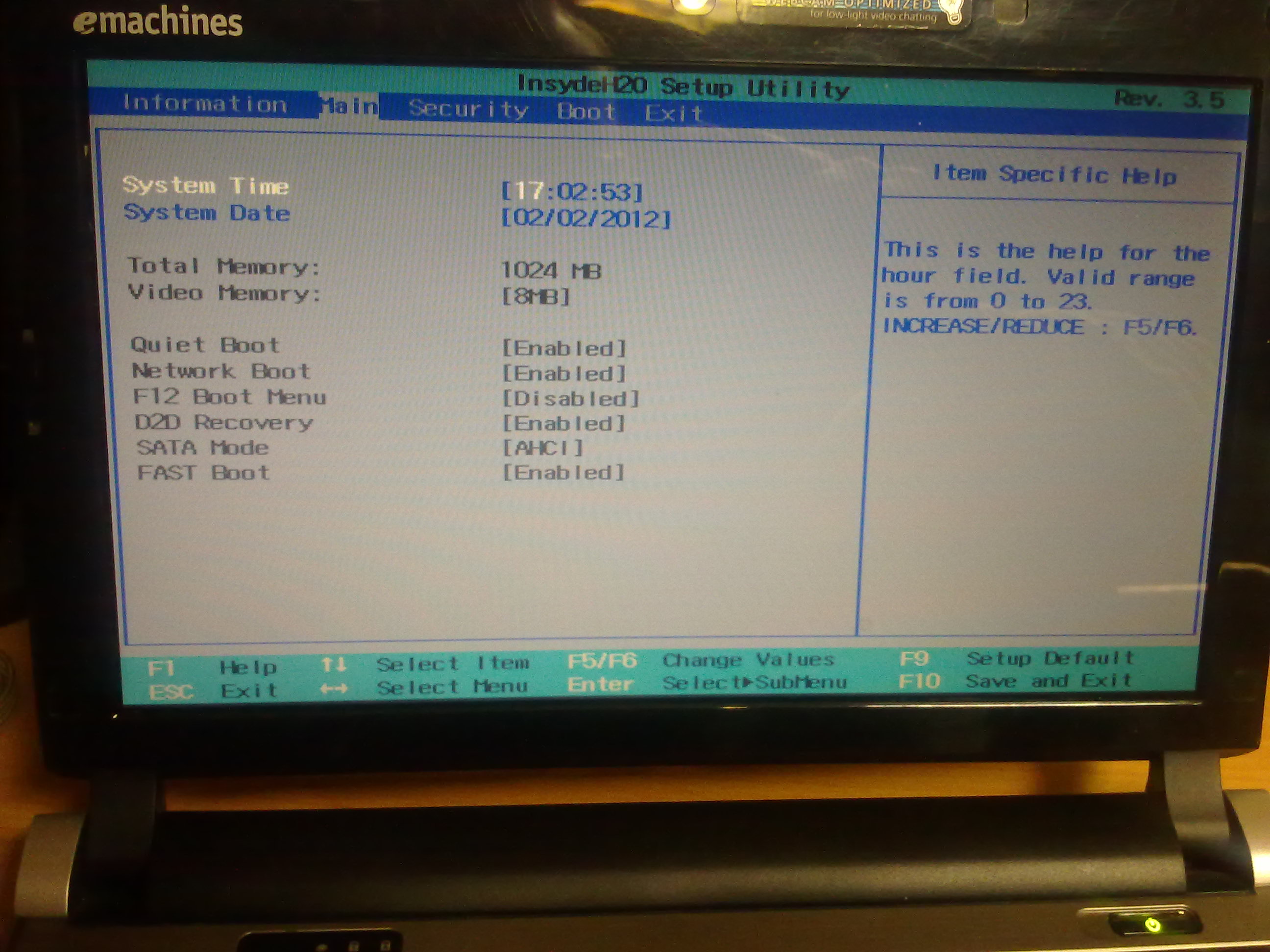

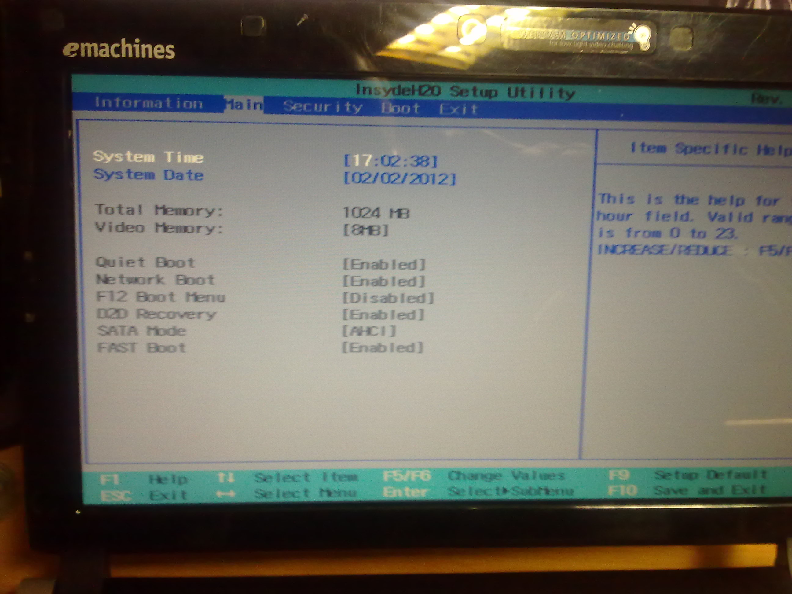

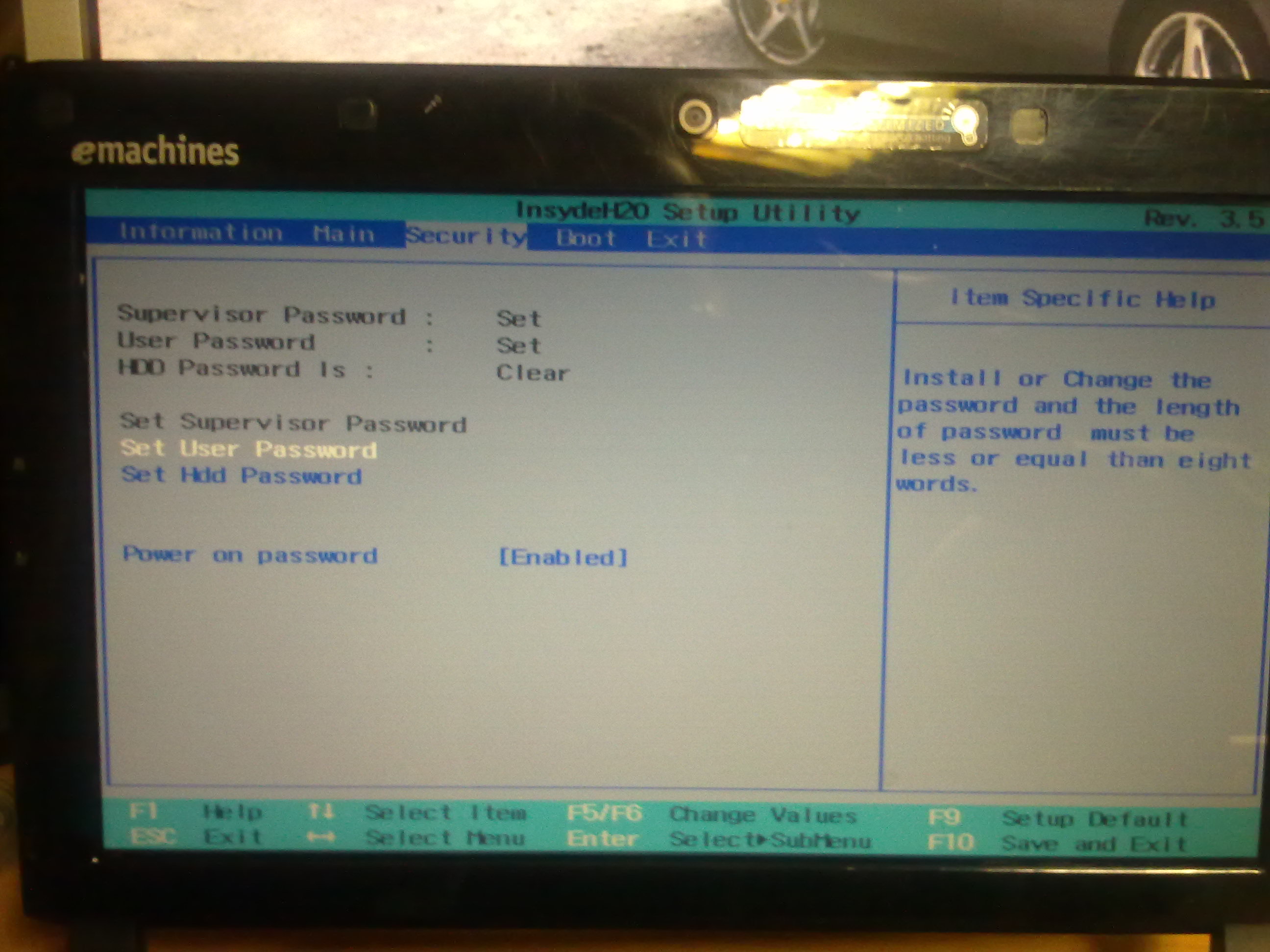

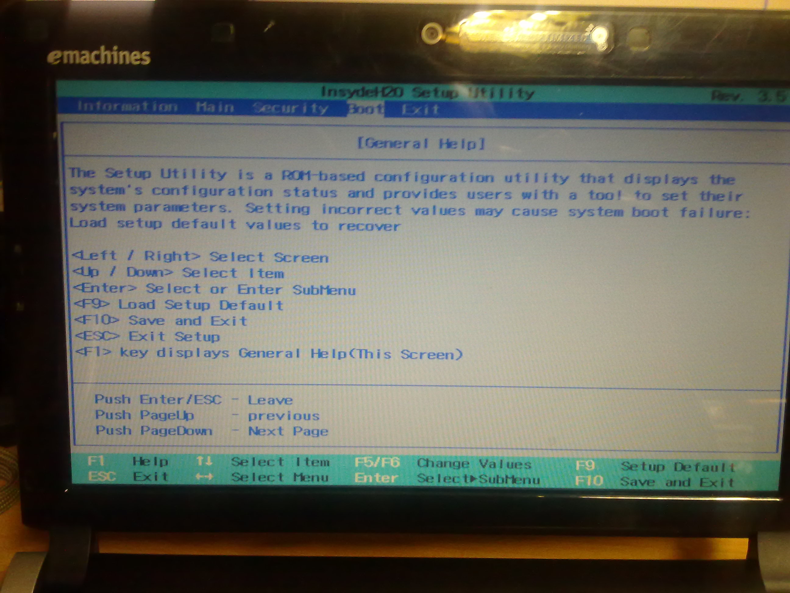

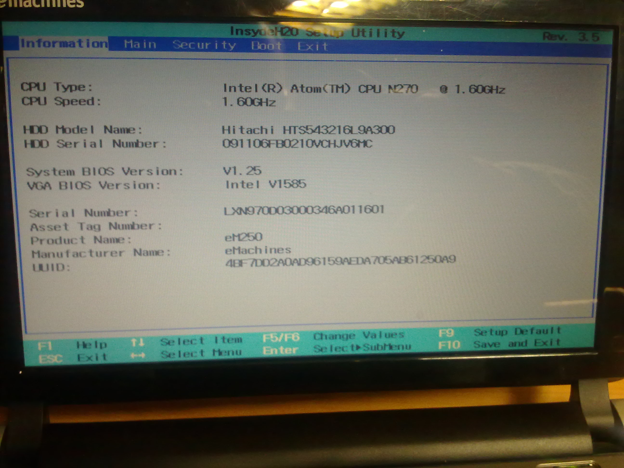

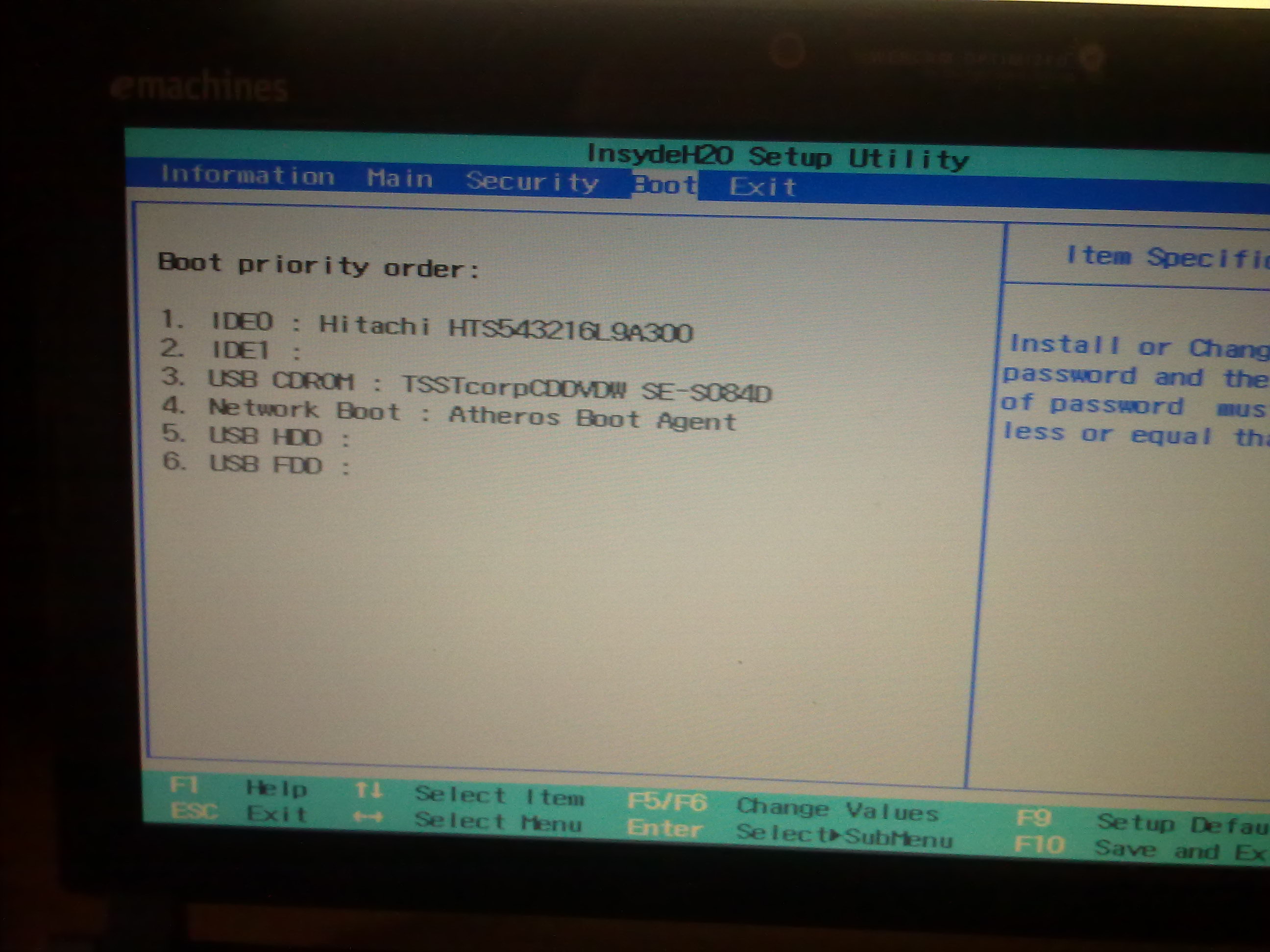

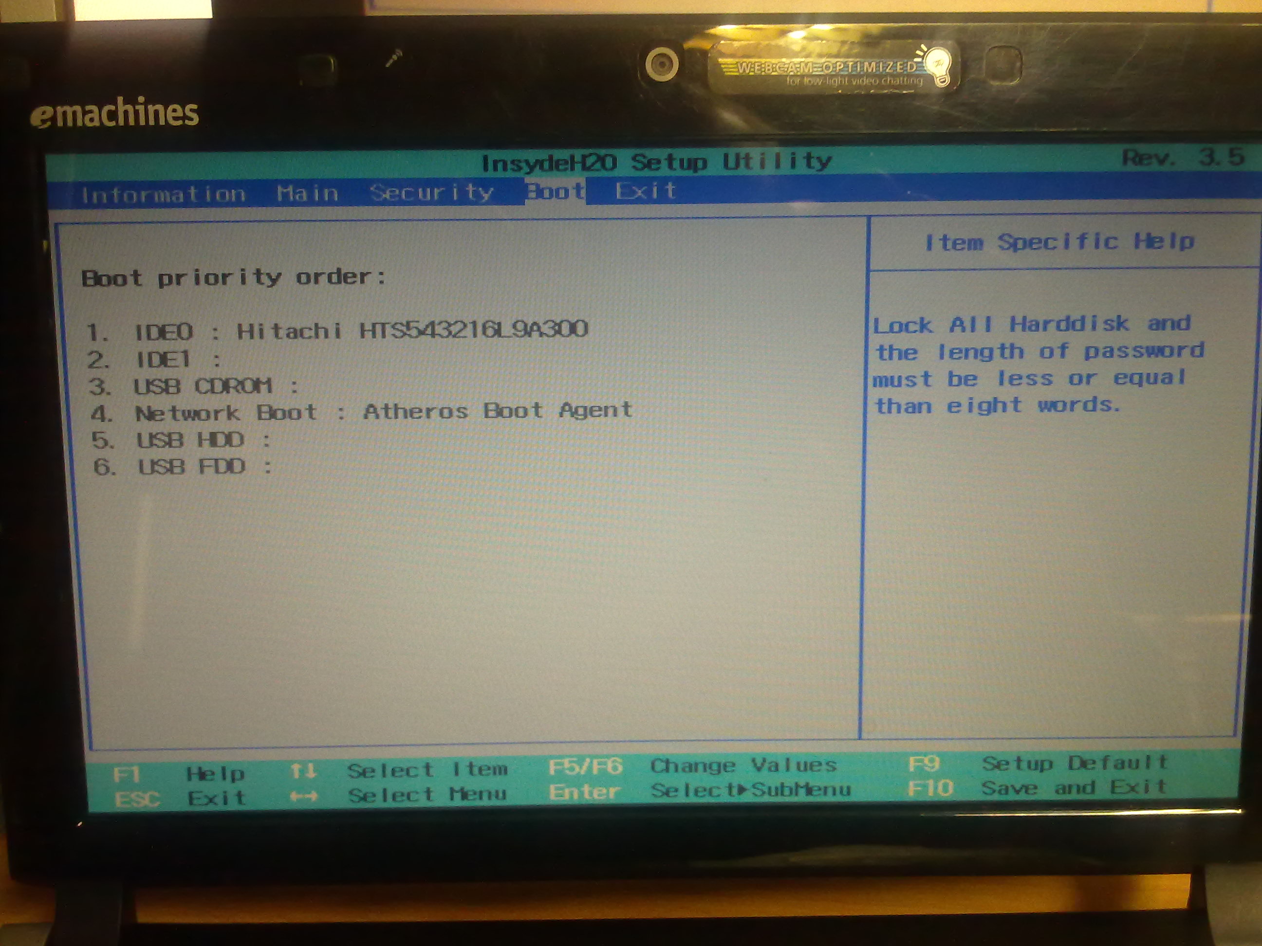

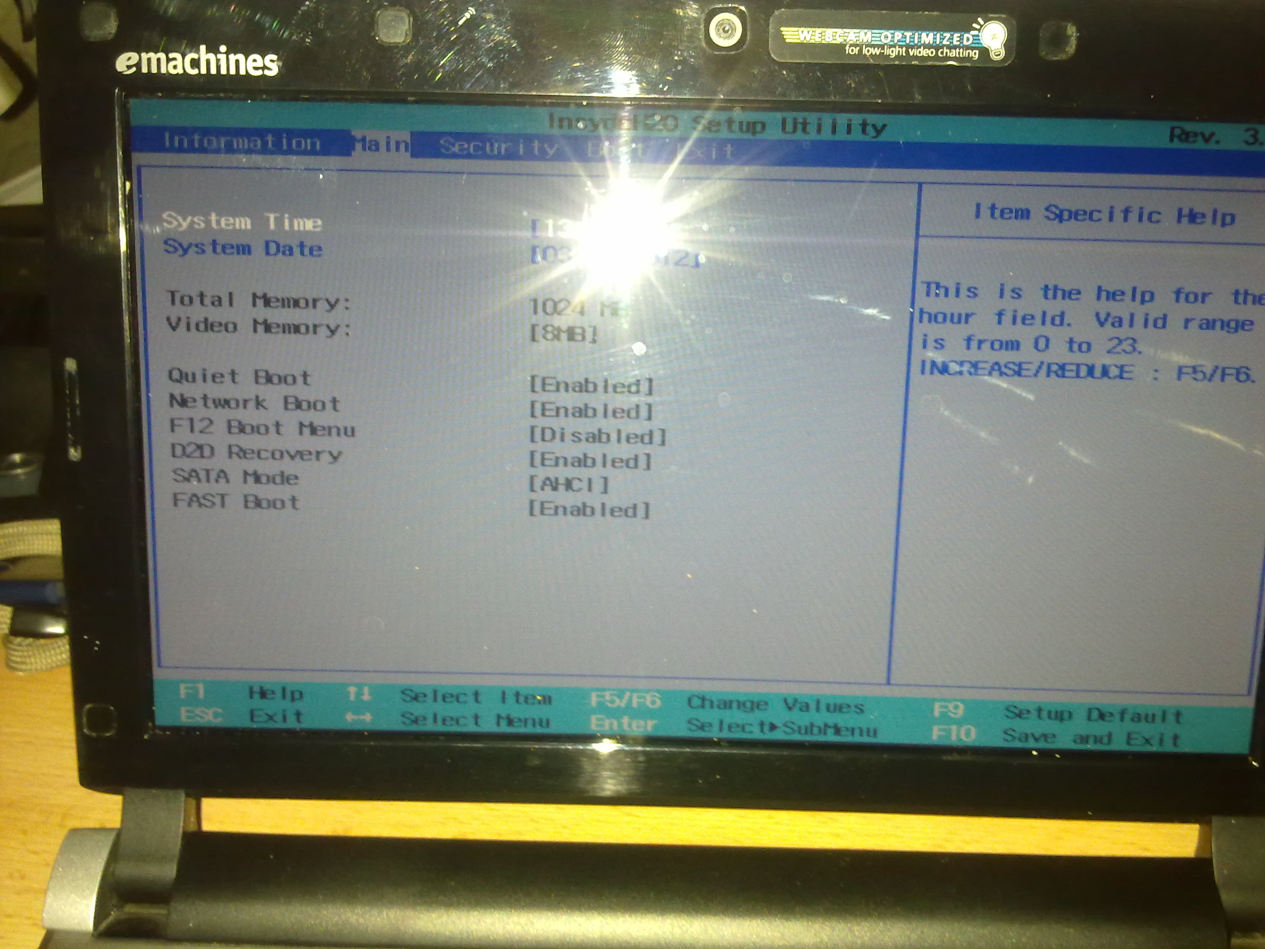

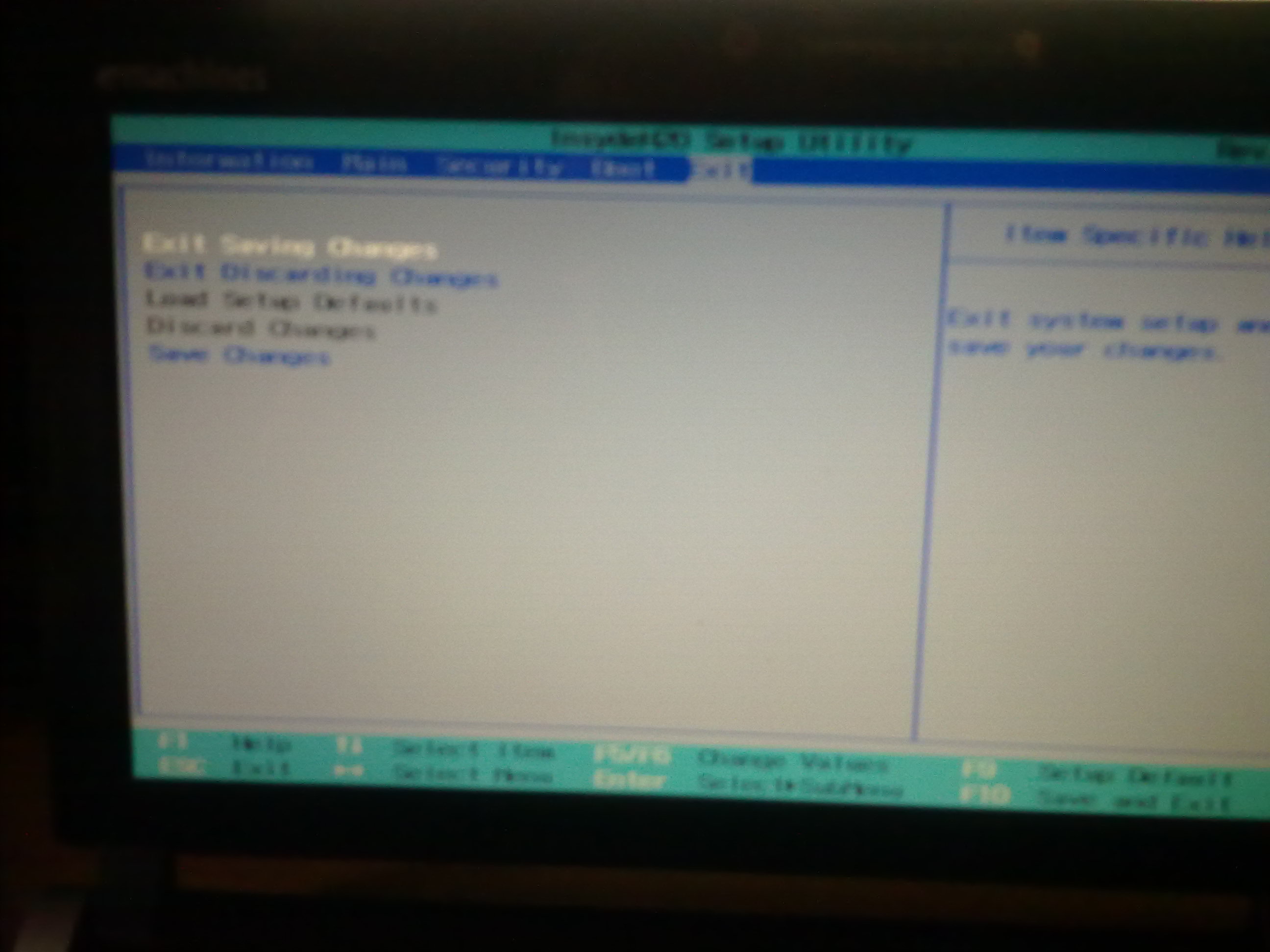

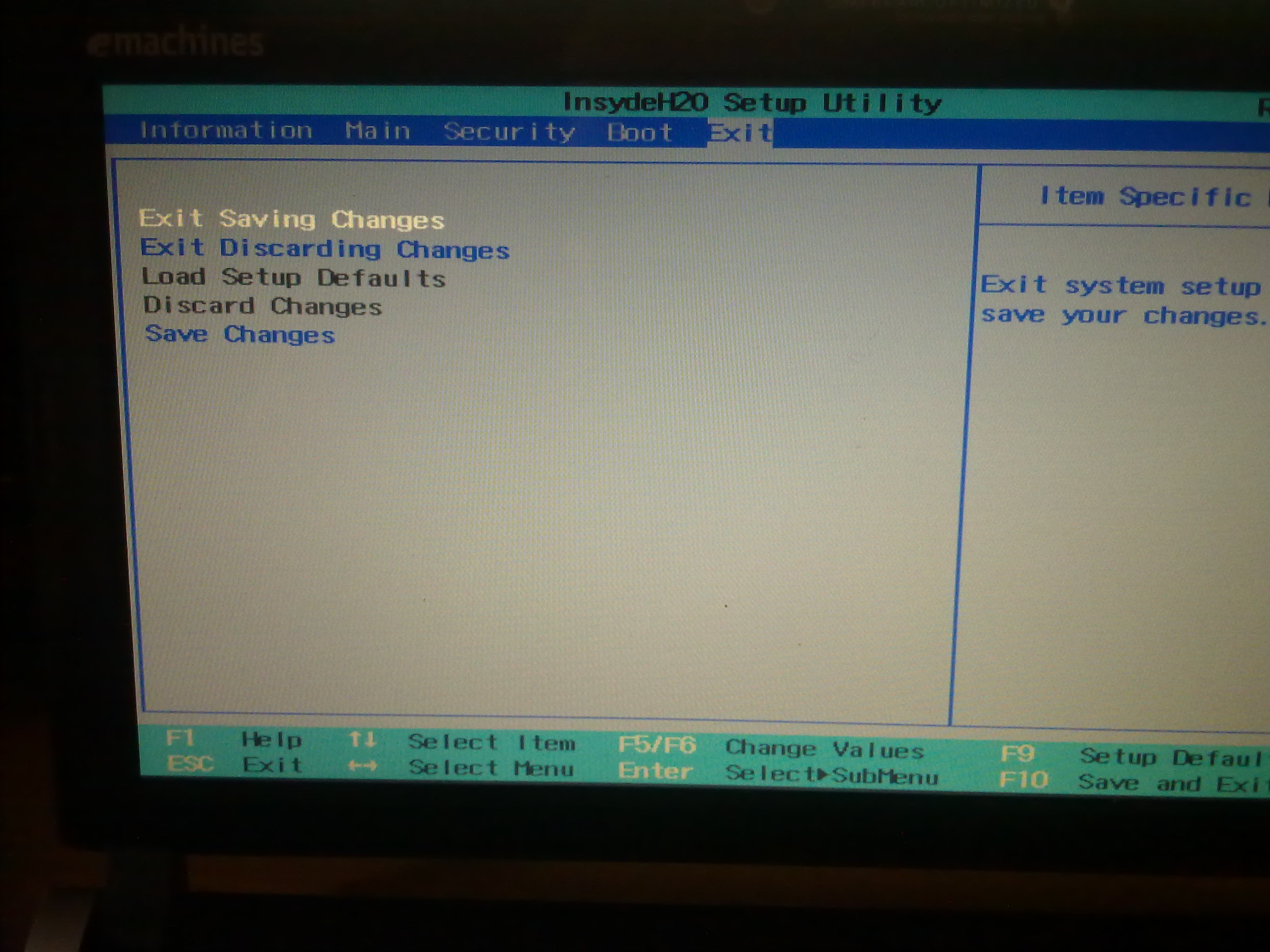

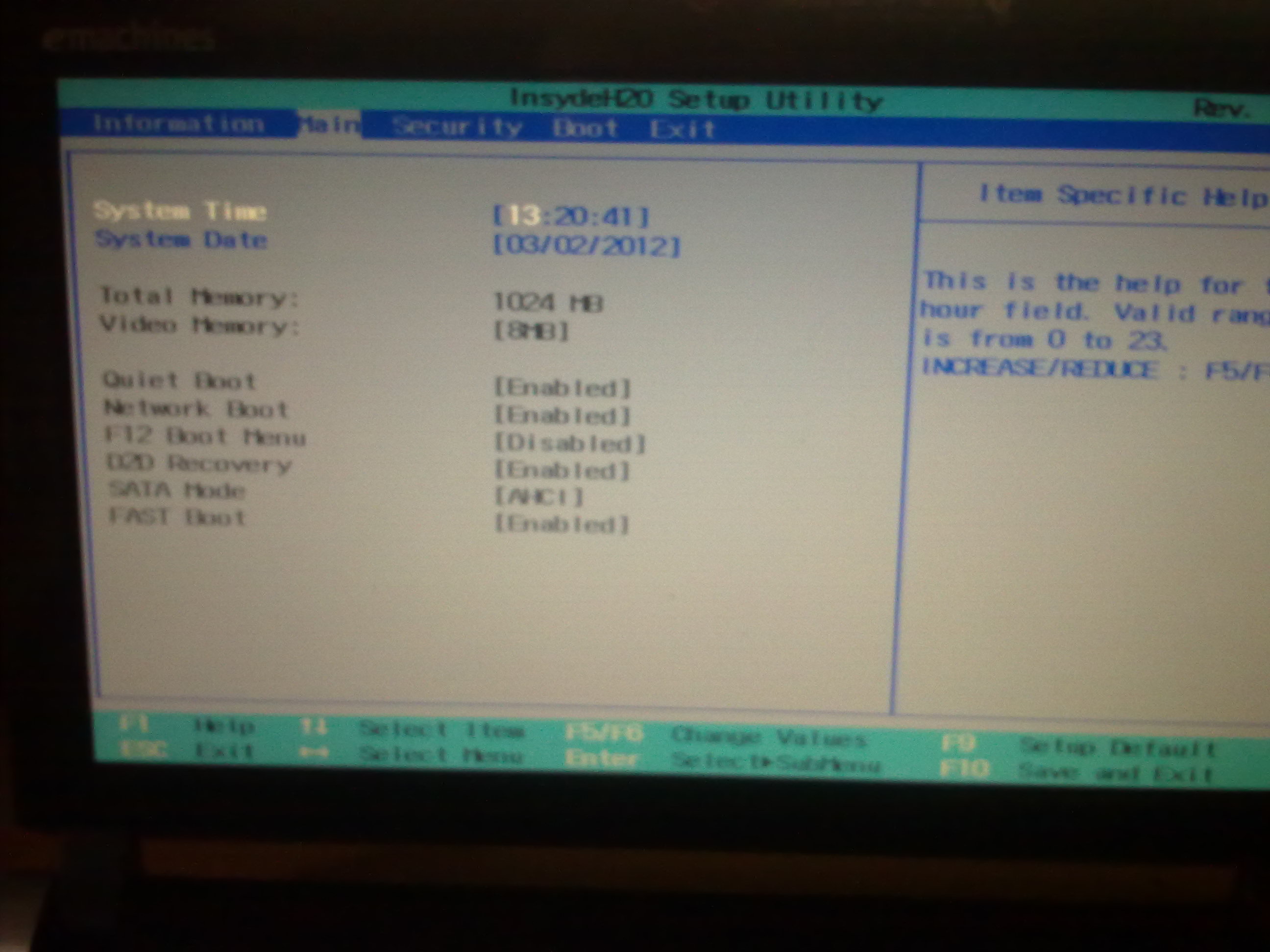

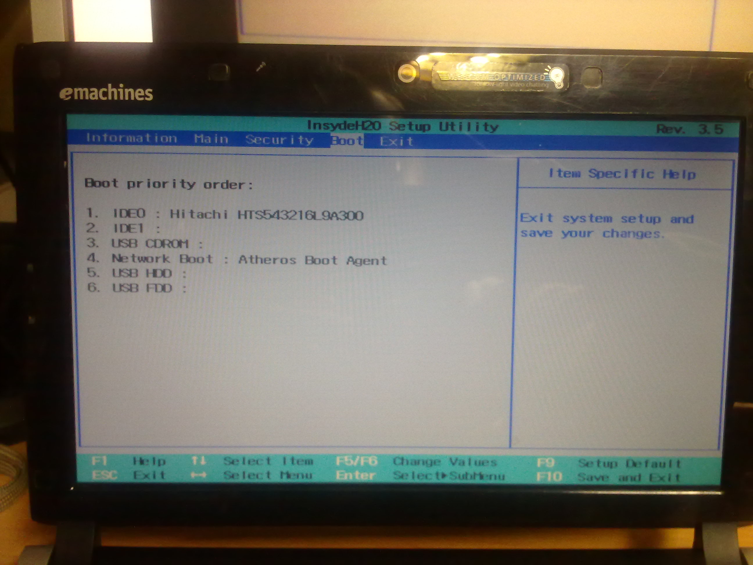

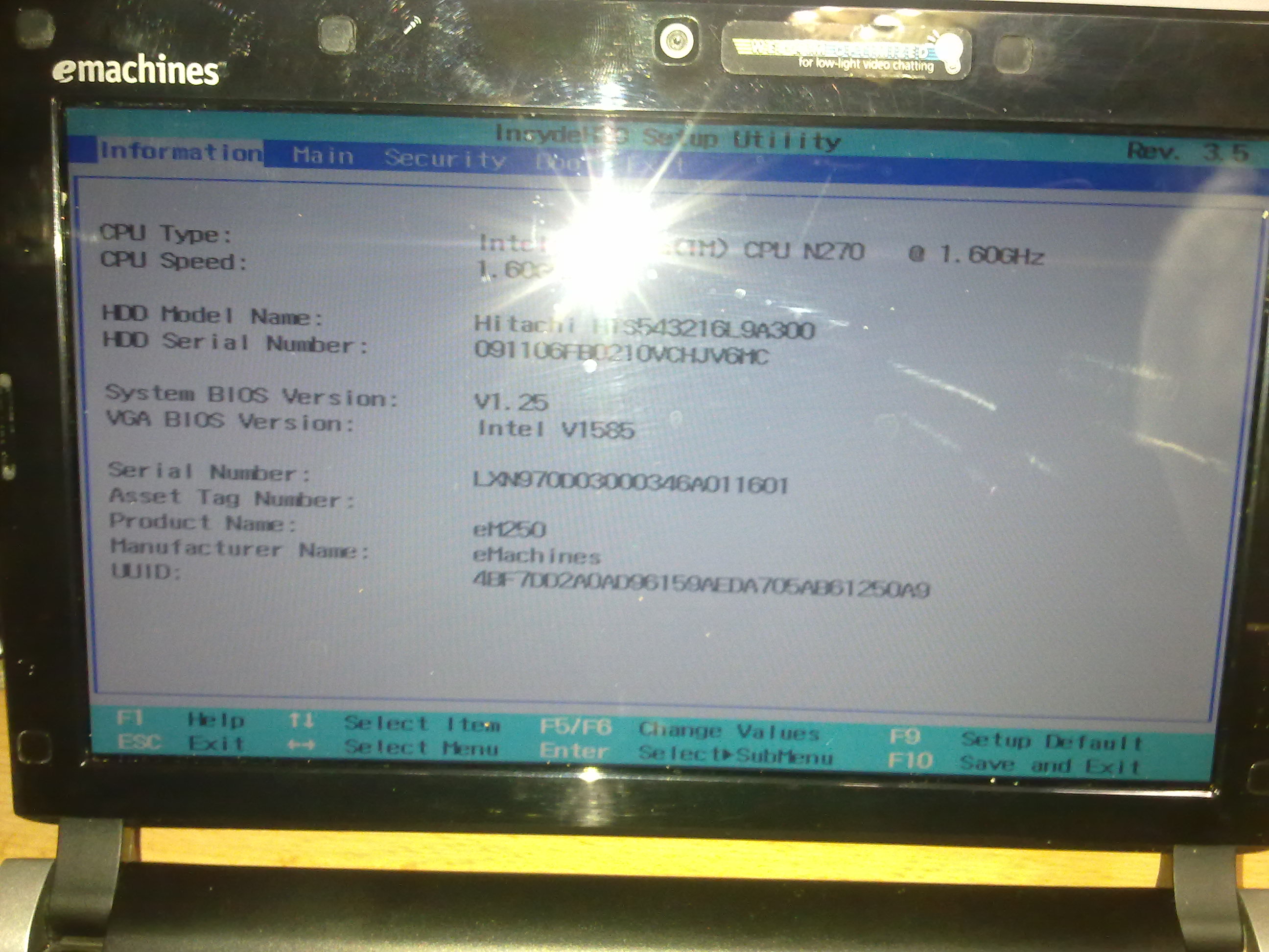

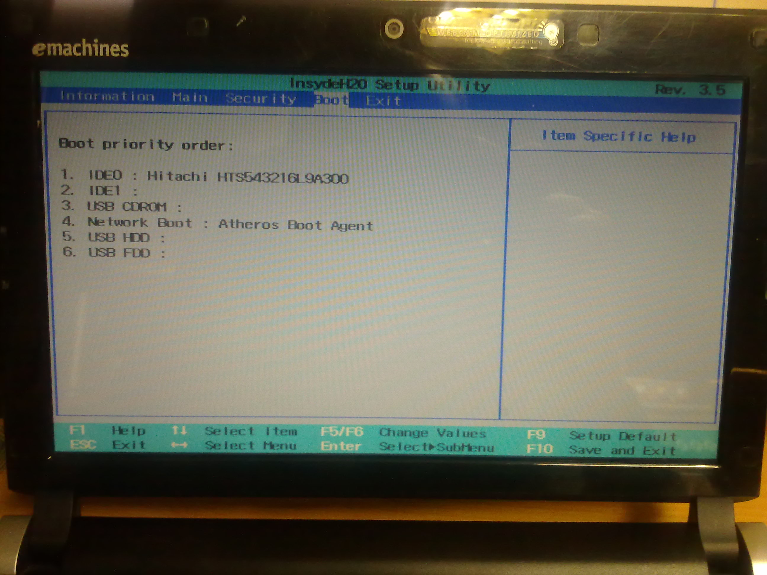

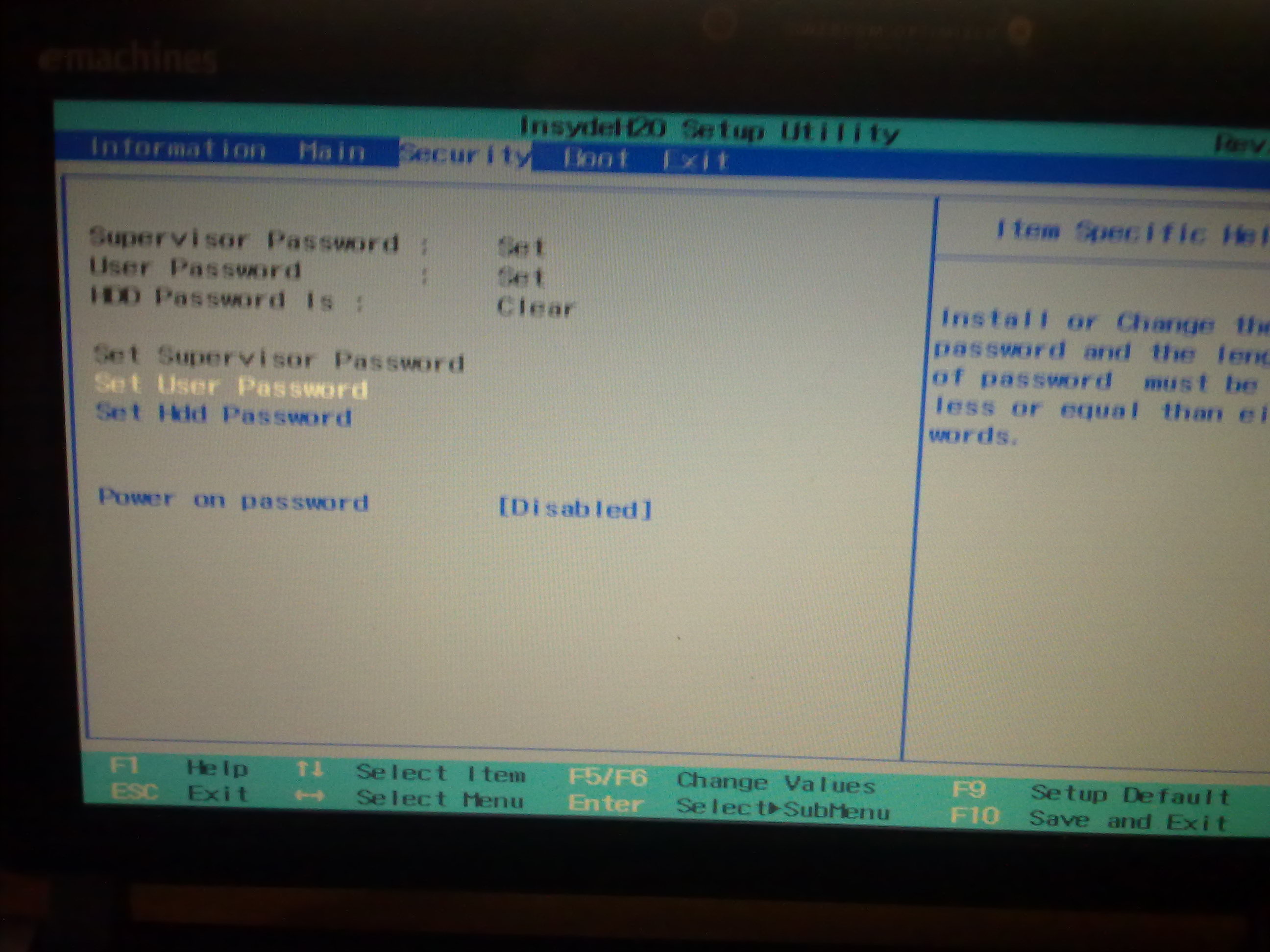

    hej weszlem do biosa tutaj dolaczam foty ale nie moge zmienic tego botowania niewiem dlaczego dolacze fotki moze ktos cos poradzi pozdrawiam i czekam Jak zainstalować Windows XP na eMachines EM250 bez pliku NTLDR?
    https://obrazki.elektroda.pl/5575302500_1330691090.jpg
    https://obrazki.elektroda.pl/4559054000_1330691141.jpg
    https://obrazki.elektroda.pl/6908717200_1330691330.jpg
    https://obrazki.elektroda.pl/9535162000_1330691387.jpg
    https://obrazki.elektroda.pl/5937096200_1330691462.jpg
    https://obrazki.elektroda.pl/9677173500_1330691509.jpg
    https://obrazki.elektroda.pl/6531544400_1330691572.jpg
    https://obrazki.elektroda.pl/9782044300_1330691632.jpg
    wlasnie niewiem czmeu nie umie zesc tam w dol i zmienic kolejnosc bootowania moze ktos wie jak to zrobic ja umie tylko kliknac na boot ale nie umie zesc w dol aby zmienic

    ok to teraz tak:
    podlacz ten zewnetrzny naped co pozyczyles
    wlacz laptopa
    wejdz do biosu w zakladke BOOT na screenie: [kliknij enter (aktywuje opcje nizej, kursor gora dol podswietla odpowiednie napedy, a przesuwasz gora dol przyciskami F5/F6 podswietlony naped)]
    przesuń to:
    pozycja: 3. ---> USB CDROM : TSSTcorpCDDVDW SE-S084D
    na pozycje 1
    pozycja 1. ---> IDE0 : Hitachi HTS543216L9A300 (automatycznie spadnie na pozycje 2.)
    teraz włóz płyte instalacyjna do napedu jak juz zrobisz to:
    wejdz na zakladke biosu EXIT screen:
    wybierz:
    Exit Saving Changes (jak wyskoczy potwierdzenie YES/NO wybierz oczywiscie YES i daj enter)
    po resecie laptopa automatycznie komputer zabootuje plyte i zainstalujesz system.
    PS. jesli jednak dalej masz haslo na biosie funkcja Exit Saving Changes wymusi podanie hasla bios lub w zaleznosci od biosu nie zaktywuje mozliwosci dokonywania zmian w biosie (w zakladce BOOT wszystkie opcje beda nie aktywne (kolor szary i brak mozliwosci podswietlenia ich)
    dodatkowo tu masz odpowiedź calego problemu (informacja w czerwonej ramce):

    tak jestem ci wdzieczny ale niewiem czmeu jak dam na boot to nie umie isc w dol aby to pozmieniac :(

    cos bios ma oraniczone funcje nie moge tego zmienic by przestawic bootowanie
