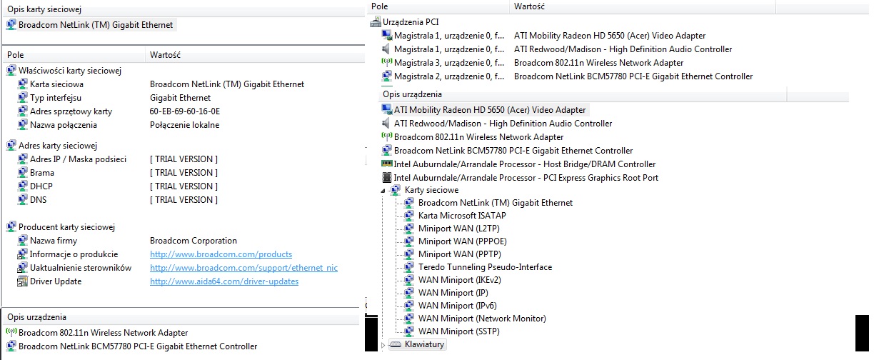

    A z tego co widzę na zdjęciu, to w kartach sieciowych karta do wifi nie występuje, a w tej lokacji powinna być, jeśli jest w urządzeniu zamontowana,
    Polecam program Aida, albo inny do diagnostyki, on ci powie jakiego producenta karta siedzi w środku, i pobierz stery od producenta karty a nie laptopa, jak tam ich nie ma.

    Po kolei:
    pobrałem stery od kolegi @$łomka, ale po wypakowaniu nie ma pliku ,,setup" więc nie wiem jak to zainstalować.
    @faraway: no niestety to nie jest takie proste. Router działa na 100%, wifi wielokrotnie włączałem i wyłączałem już klawiszem, ale nic z tego. Co może być przydatne: pomarańczowa dioda pod touchpadem nie świeci się, nawet gdy włączę wifi klawiszem.
    Pobrałem Aidę, z tego co zauważyłem jest to podobny program do Everesta, ale zrobiłem małe zestawienie tego co udało mi się odszukać:
    Laptop eMachines nie wykrywa WiFi mimo zainstalowanych sterowników
    Jest możliwość, że nie mam karty sieciowej w laptopie?

    Rozpakuj plik pobrany ode mnie np na pulpit. Naciśnij prawy klawisz myszy na mój komputer ,potem właściwości. Potem w lewym górnym rogu menadżer urządzeń, następnie rozwiń zakładkę karty sieciowe wybierz kartę sieciową wifi i aktualizuj sterownik. Wybierz ścieżkę do pliku który wypakowałeś i powinno się zainstalować.
    Ten ode mnie może nie pasować. Z zrzutu ekranu wynika, że masz kartę sieciową broadcom pobierz tutaj i zainstaluj : http://support.gateway.com/us/en/emac/product/default.aspx?tab=1&modelId=3333 wybierz sterownik ostatni na dole strony.
