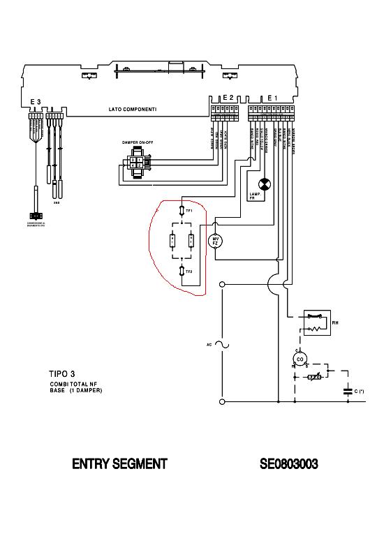

  • #2 10627931
    czolgista
    Posty: 1552
    Pomógł: 106
    Ocena: 539
    zmieniam na inny ten na pewno pasuje Lodówka Indesit BAN 34 NF - nie włącza się agregat
    -BZ Audio freezer alarm R Heating resistance
    C Surge Capacitor RA Ammetrical relay
    CM Running capacitor RAN Heating element condensation
    CO Compressor RFZ Heating element condensation freezer
    EV Electrovalve RH Thermal relay
    FA Radio anti-trouble filter RS Defrosting resistance
    IDS Schackler with warning RS1 No frost evaporator resistance
    IEC ON OFF loads switch RS2 No frost drip pan resistance
    IEFR ON OFF refrigerator switch RS3 Defrosting resistance
    IETH Thermostat exclusion RS4 Defrosting resistance
    ILFR Push-button for fridge lamp/fan RTA Thermo actuator defrosting resistance
    ILFZ Push-button for freezer lamp/fan SA Allarm warning
    ILI Lamp switch SC Freezing warning
    IP Door switch SDC CONTROL CARD DIAGRAM
    IR Line switch SL Line warning
    ISC Warning light-freezing switch SND1 SONDE VERDAMPFER KUEHLSCHRANK
    IV Fan-motor switch SND2 SONDELUFT FREEZER
    IVFZ Freezer fan-motor switch SND3 AIR-PROBE REFRIGERATOR
    L Line SND4 Sonda evaporator freezer
    LFR Fridge lamp SND5 SONDA ARIA FREEZER VANO
    LFZ Freezer lamp T Earth
    LI Lighting lamp TA1 Open thermo actuator
    M Mass/Eart symbol TA2 Closed thermo actuator
    MO Terminal board TC Turbocooling
    MT Timer motor TF Fuse-thermic
    MV Fan motor THA Allarm thermostat
    MVC Compressor fan motor THC Freezer thermostat
    MVCO Compressor compartment fan THDF Refrigerator shackler thermostat
    MVFR Fan motor fridge THI Thermostat switch
    MVFZ Fan motor freezer THR Adjustable thermostat
    N Neutral TP Thermoprotector
    PTC PTC relay TR Transformer
  • #3 10634234
    wiki_23
    Posty: 56
    Ocena: 14
    Dziękuję za schemat. Wydaje mi się jednak, że nie jest to schemat tej lodówki. Mam trochę inne ułożenie kabli w module i związku z tym, nie jestem w stanie zlokalizowac wszystkich urządzeń wychodzących z modułu. Czy na pewno schemat dotyczy tej lodówki? Teraz dodatkowo zginęło mi światło w lodówce i nie wiem czy to ja, czy moduł pada po kolei :)
  • #6 10635321
    wiki_23
    Posty: 56
    Ocena: 14
    Dziękuję. Ten się zgadza. Wiem, że to bezczelne z mojej strony, ale można prosić o obrazek lepszej rozdzielczości? :)
    Jeśli przekaźnik jest dobry, a wszystko na to wskazuje, to wina jest w braku 12V, ktore nie włączają cewki przekaźnika. Czy można coś jeszcze sprawdzić wymienić? Czy już zostaje moduł?
    Ostatnie pytanie dotyczny modelu BAAN 34 VPS. Znalazłęm na sprzedaż uszkodzoną z dobrym modułem. Czy moduły w moim modelu i 34 VPS są takie same czy się czymś różnią?
    Dziękuję za pomoc!

    Przekaźnik sprawdziłem i jest sprawny. Zakupiłem nowy moduł, po wymianie mam brak światła w lodówce. Co moge sprawdzic. Zmierzylem, że moduł fizycznie nie podaje 230 V na żarówki

    Mierzyłem na kablach wychodzących z modułu i idących na kostkę w lodówce do której podłączone są żarówki. Kable te według schematu zasilają światło w lodówce. Drzwi były oczywiście otwarte. Dodatkowo ściągnąłem panel i sprawdziłem czy nie ma przerwy na tych kablach, jednocześnie potwierdziłem sobie, że schemat faktycznie wskazuje na właściwe kable. Kable nie są uszkodzone. Żarówki wkręciłem do lampki nocnej i świecą.
    Po zrobieniu autotesu zapaliły sie na moment dwie skrajne diody po czym świeciła się już tylko środkowa, więc chyba nie występuje żaden błąd.

  • #16 10692676
    wiki_23
    Posty: 56
    Ocena: 14
    Zmierzylem na wtyczce wpiętej w płytę, więc to jest bezpośrednio z płyty (sondy wetknąłem na styki płyty)
    Tak E2 jest wykorzystane, wchodzi na nie wtyczka z 4 kablami.

  • #18 10694304
    wiki_23
    Posty: 56
    Ocena: 14
    Przede wszystkim chciałbym bardzo podziękować za wykazaną cierpliwość.
    A teraz pytania dodatkowe:
    Co znaczy zobacz zabezpieczenie termiczne? Gdzie ono jest? Przy module nic nie ma. Idą tylko kable z tej wtyczki. Co ma zabezpieczenie termiczne do światła w lodówce?
    Jesli czego nie ma to mam zobaczyć na pinie 2, jakim pinie 2?
    Pozdrawiam,
