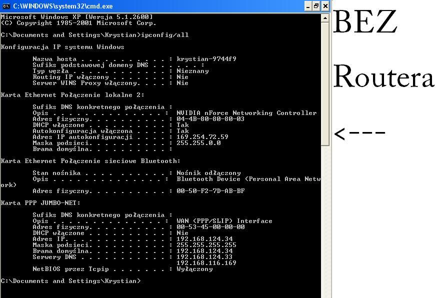

    #4 10629662
    salmon
    Posty: 3477
    Pomógł: 435
    Ocena: 262
    Sprawdź stronę statusu routera, czy masz przydzielony adres IP po stronie WAN - tak w ogóle, to adres IP miałeś przydzielany statycznie czy dynamicznie ? Musiałeś podać adres swoje karty sieciowej dostawcy ? Ustawiłeś zabezpieczenia i klucz dostępu sieci bezprzewodowej ? Pokaż wyniki komend "ipconfig /all" bez podłączonego routera, screen ze statusu routera po jego podłączeniu.

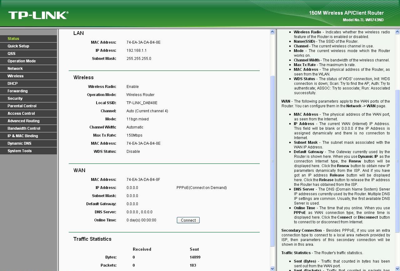

  • #5 10630134
    krychun3
    Posty: 39
    Gdy wybiorę AP Router ; PPoE -nie mogę połączyć się z moim internetodawcą (kabel umieszczony w WAN)?
    @ Foty podeślę juro rano :D
  • #6 10631149
    krychun3
    Posty: 39
    Zdjęcia:
    1.Jak skonfigurować TP-LINK WR743ND jako router z anteną Airlive 5GHz?
    2.Jak skonfigurować TP-LINK WR743ND jako router z anteną Airlive 5GHz?
    #7 10631210
    jimasek
    Posty: 35287
    Pomógł: 3783
    Ocena: 2680
    Login i hasło do serwera PPPoE poprawnie masz wpisane?
    Screen-y wklej zgodnie z zasadami tego forum Link.
