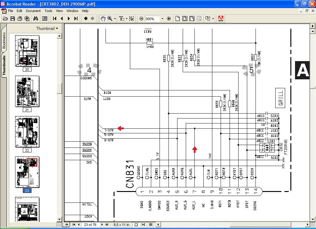

    Witam. W moim radiu padł już laser więc chciałbym przerobić go na sygnał aux. Podobno można to jakoś zrobić przez wyjście do zdalnego sterowania ale nie znalazłem żadnych skutecznych wskazówek co do tej opcji. Myślałem raczej żeby gdzieś indziej, bezpośrednio na płytce podłączyć wejście.
    Tylko pytanie gdzie?;D
    Mógłby ktoś mnie pokierować jak to zrobić? Bo wkurza mnie już ta jakość muzy z transmitera ;D

    Kolego jeśli chodzi o laser i czytnik to daj sobie spokój.
    Szukaj tematu dot.włączenia się na przedwzmacniacz radia i dorobienia AUX-a.

    No właśnie o to mi chodzi. Wie ktoś gdzie znaleść ten przedwzmacniacz?

    Chyba to Cię interesuje
    Wymuszenie AUX

    odwiedzałem już ten temat. Próbowałem z ustawieniami i nic. Z rezystorami wydaje mi się że nie warto się bawić ponieważ nikt nie napisał że to dało jakiś efekt. Chciałbym po prostu sygnał z odczytu lasera zastąpić sygnałem z innego urządzenia np telefonu.

    Bardzo pomógłby mi schemat płyty tego radia...

    Znalazłem na schemacie z instrukcji oznaczenia AUX-R, AUX-G i AUX-L(zdjęcie w załączniku). Jednak za dużo mi nie mówią schematy.. I mam pytanie czy to znaczy że jednak można wymusić opcję AUX? Jeżeli nie to gdzie mogę się wpiąć z sygnałem zewnętrznym?
