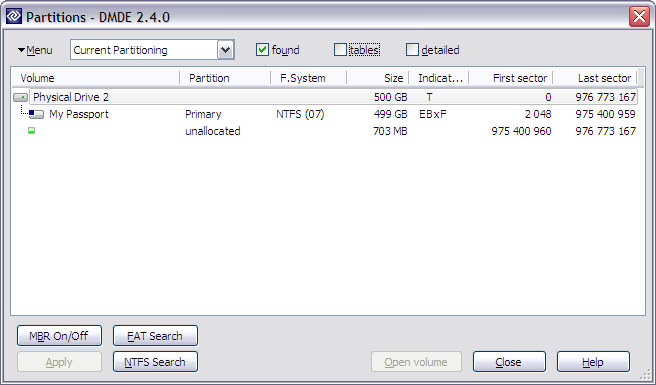

    Witam wszystkich.
    Dysk zewnętrzny 2,5" zgubił partycję po brutalnym odłączeniu go od lapka (bez "bezpiecznie usuń").
    Obecnie po podłączeniu ładuje się tylko wirtualna partycja z softem WD.
    Backupowane dane na partycji NTFS zniknęły, Winda XP znajduje jedynie partycję RAW i sugeruje format.
    Zrzut z DMDE poniżej.

  • #2 10637301
    migol21
    Specjalista HDD Recovery
    Posty: 10064
    Pomógł: 1253
    Ocena: 415
    Otwórz logiczny dysk ten RAW w DMDE wykonaj SCAN NTFS.

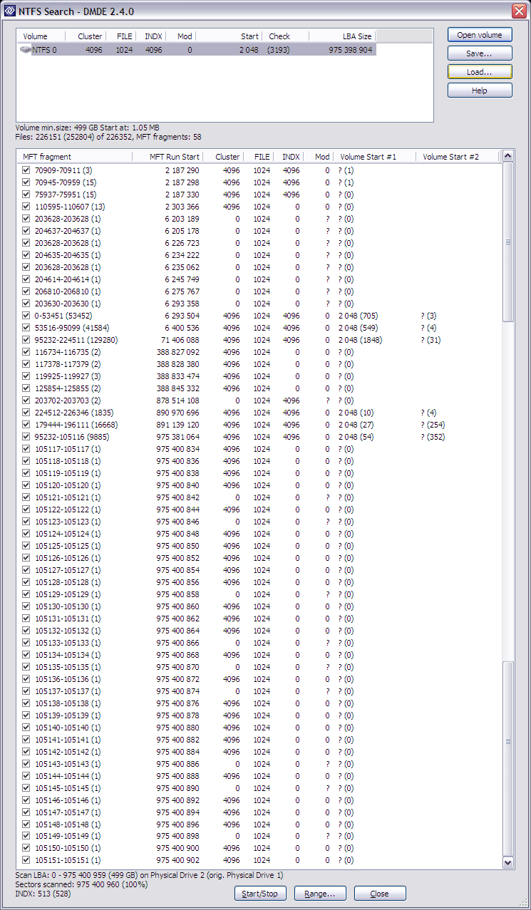

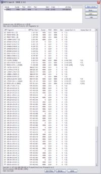

    Komunikat błędu na otwarciu DMDE:
    Jak odzyskać dane z partycji RAW na WD MyPassport 500GB po odłączeniu?
    Komunikat (jeden w wielu cyclic redundancy check) podczas skanu:
    I wynikowy skanu:
    Średnio godzina na każde 10% postępu.
    Dzięki za pomoc!

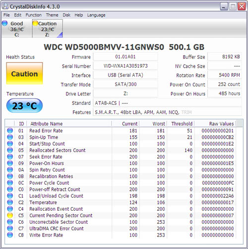

  • #4 10640390
    migol21
    Posty: 10064
    Pomógł: 1253
    Ocena: 415
    Czyli są problemy z dyskiem fizyczne sprawdź taśmę łącząca dysk z mostkiem.

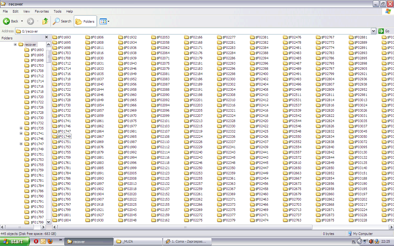

    Pełna wersja DMDE pozwoliła na odzyskanie 260GB z jakichś 330GB obecnych na dysku. Sporo danych na dysku było powtórzonych też udało się odzyskać chyba wszystko co było do odzyskania.
    Często pojawiało się WinError 23: Data Error (Cyclic Redundancy Check) przeplatany z WinError 1117: The request could not be performed because of I/O device error
    Co prawda tablica folderów się rozleciała ale w końcu miałem powód by to wszystko przesortować. Dzięki za pomoc.
    Dysk jeszcze jest na gwarancji - odsyłam do producenta.
