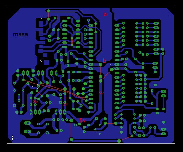

    Witam. Zaprojektowałem płytkę - rysunek poniżej.
    Jak poprawnie połączyć pole masy na PCB – łączyć czy rozdzielać masę przy punktach a i b?
    Na płytce oznaczone jest pole masy. Dodatkowo zaznaczyłem ścieżki +5V, +3V. Zastanawia mnie, czy masę obok punktu a oraz b mam połączyć, czy zostawić przerwę w celu zminimalizowania zakłóceń? Czy prowadzenie zasilania i ogólnie masy jest prawidłowe?

    Ja projektując PCB nigdy nie łącze mas w tzw pętle, które generują zakłócenia w projektach audio.

    Właśnie ja też tak myślałem żeby nie łączyć w pętle, tylko czytałem w internecie i gdzieś pisało że nie zostawia się ścieżek w takiej postaci bowiem stają się anteną i zbierającą zakłócenia...
