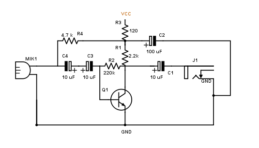

    Mam pewien problem z podłączeniem przedwzmacniacza mikrofonowego.
    Nie wiem jak uniknąć pętli masy.
    Jak odłączyć masę elektryczną od masy sygnałowej.
    Na wyjściu jest zwykły jack mono. Jak widać wszystko jest połączone do jednej masy. Trzeba jakoś odfiltrować, odizolować?

    Jak projektujesz PCB to każdy rodzaj masy traktujesz jako osobną ścieżkę a następnie łączysz je ze sobą w jednym punkcie. Np. masę analogową i cyfrową.
    Tutaj
    masa zasilająca - emiter Q1, minus C2
    masa obwodów wejściowych - masa MIK1
    masa obwodów wyjściowych - GND J1
    Wspólny punkt dajesz na końcówce emitera Q1 i wszystko OK.

    Mam jedną ścieżkę masy i wszystko polutowane tak jak na schemacie.
    Mimo zasilania z baterii 9v, mam przydźwięk sieciowy. Pomaga dotknięcie kapsuły mikrofonu lub ścieżki robiącej za GND.
    To znaczy że układ trzeba zaekranować.

    Hmm. Trzeba umieścić układ to np. aluminiowej obudowy i wykorzystać masę?
    Dodam, że przewód między wkładką elektretową, a przedwzmacniaczem wynosi ok. 2m. Jest on niby ekranowany, lecz zależało mi na elastyczności. Wykorzystałem przewód rca do tego celu.
    Nie doliczyłem też dobrego przewodu audio między układem a komputerem.

    Dlaczego nie dajesz przedwzmacniacza przy mikrofonie? Jak dasz elementy SMD to wszystko będzie małe. Są kondensatory ceramiczne 10uF (na wejściu nie musisz więc łączyć w szereg dwóch) SMD, tylko jeden będzie dość duży ten 100uF ale mniejszy od mikrofonu. W czym problem?

    Tak czy owak tam jeden wystarczy - plusem do mikrofonu.

    Macie rację. Mogę to zrobić na przy użyciu elementów smd. Chciałem ciąć koszty, bo wszystkie standartowe elementy miałem. Nawet mogę zastosować cienkie baterie CR.
    Zastanawia też mnie fakt, dlaczego po dotknięciu obudowy komputera poprawiam uziemienie (?).
    W domu znajduje się układ sieci TN-C, sprawdzane były gniazda i są wykonane mostki.
    Pewnie będzie wystarczyło zmniejszenie tego układu, dziękuję za pomoc i dam znać po zmianach.

    Nie chodzi tu o zmniejszenie, tylko o pozbycie się długiego kabla na wejściu. W kablu tym indukują się szumy i inne zakłócenia i są one wzmacniane w tym przedwzmacniaczu. Więc nie zapomnij o ekranowaniu modułu mikrofon-przedwzmacniacz.
    Oczywiście kabel do kompa też ekranowany.

    Dziękuję za pomoc. Szum zauważalnie spadł. Mogłem się nawet pokusić o pomiary widma samego szumu, ale jest ok :)
