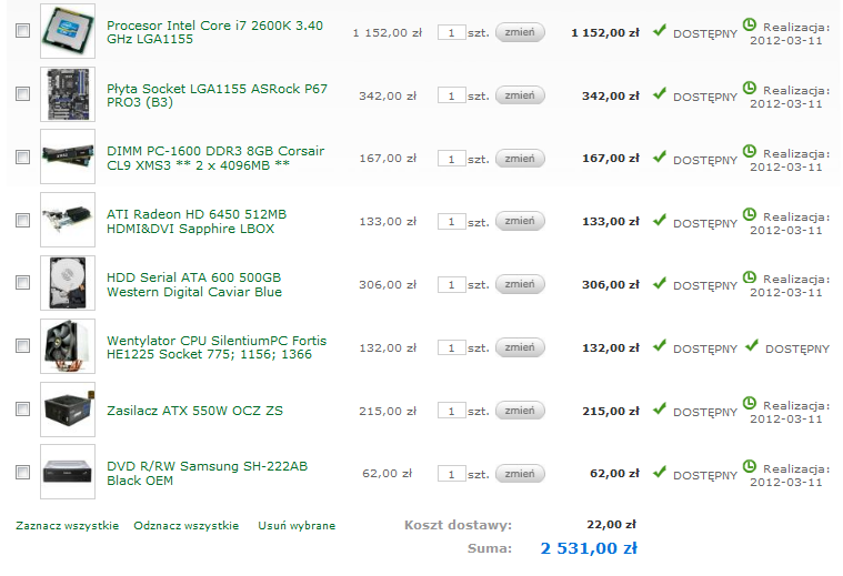

Dzień dobry,
Zostałam zmuszona sytuacją do szybkiej wymiany stacjonarnego komputera na lepszy gdyż mój dotychczasowy PC nie daje sobie rady z bazą zawierającą milion rekordów.
Oprócz wydajności, komputer ma być cichy bo mam bardzo wrażliwy słuch i nie zniosę przez 16 godzin na dobę wycia czy dudnienia - nawet głos pracy HDD w nocy po tylu godzinach jest dla mnie głośny (ale do zniesienia).
Nie zależy mi na szybkim starcie Windows, zależy mi na wykonywaniu obliczeń tej wielkości szybko i bez zawieszania się systemu.
Proszę o zweryfikowanie listy - podany limit 5 tys zł jest kwotą maksymalną jeżeli da się taniej to lepiej taniej. Najchętniej 3 - 4 tys zł. Jeżeli jakiś element może być tańszy bez spadku mocy obliczeniowej to proszę wybrać mi tańszy. Nie chcę jednak robić dużego OC bo zależy mi na ciszy. Jedynie gdyby się okazało że znowu coś wolno chodzi to jedynie wtedy podejmę próbę podkręcenia procesora.
Procesor i7 - 2700K 1350 zł ??
płyta: ?? nie wiem jaka, skoro procesor jest do OC to wypadałoby wybrać odpowiednią płytę - bardzo lubię płyty Intela ale jakakolwiek to będzie płyta to musi być dość łatwa do kupienia w Polsce, mieć radiatory na mostkach albo umożliwiać montaż takich radiatorów ? Czy musi być aż taka droga do lekkiego OC? ASUS Rampage IV Formula SATA3 USB3 1400 zł a może AsRock Performance 500 zł wystarczy? Płyta ma umożliwiać montaż dużego chłodzenia pasywnego więc ma mieć daleko od procesora wystające dodatkowe chłodzenia żeby nie blokowały nałożenia chłodzenia.
karta grafiki ?? - pasywna SAPPHIRE HD6670 1GB DDR5 450 zł (musi bez problemów obsługiwać dwa monitory i nie robić kłopotów przy OC - absolutnie grać nie będę)
2 x 4 GB RAM pamięci (czy też przesadziłam z ilością RAM?) - lubię Kingstony ale nie wiem które, ponadto chciałabym aby dawały możliwość OC 300 zł Bez czubatych czy wystających nadmiernie radiatorów bo będzie duże chłodzenie
chłodzenie procesora - ma być ciche, więc myślę o BeQuiet Dark Rock Advanced Pro II albo cos ze Scythe (na obecnym PC mam Orochi) 350 zł
zasilacz - Be Quiet Dark Power Pro z mocą 650W chyba wystarczy nawet jeżeli dołożę kartę grafiki i zrobięOC ? 600 zł (musi być Be Quiet bo go znam i wiem że jest cichy) A może wystarczy 550 W?
Najtańsza nagrywarka DVD i stacja dyskietek 250 zł
Samsung ? HDD 500 GB 300 zł (nie odczuwam potrzeby zakupu dysku SSD bo nie zależy mi na szybkiej pracy systemu operacyjnego tylko obliczeniach w Excelu - chyba że to także przyspieszy znacząco obliczenia)
Obudowę mam Sharkoon Rebel Economy w której powinno się zmieścić duże chłodzenie (chociaż Fractal to nie jest). System Windows 7 Professional też mam.
Architektura systemu musi być 64-ro bitowa.
