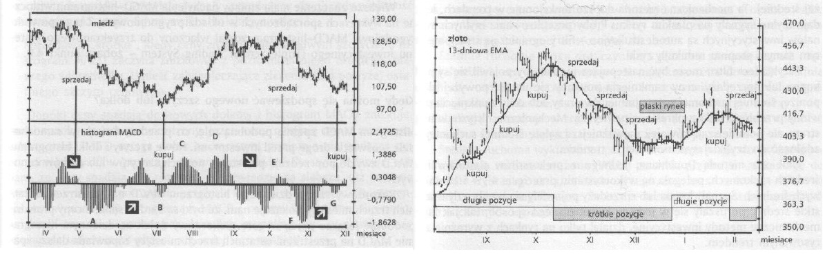

    Jestem trochę zielony w excelu a chciałbym stworzyć wykres na którym jednocześnie znajdowałyby się notowania giełdowe (a więc cena max minimum i zamknięcia) oraz inne linie / wskaźniki.
    Drugim rozwiązaniem byłoby stworzenie wykresów jeden pod drugim, ale wykresu giełdowego nie można łączyć ani z liniowym, ani z kolumnowym (chyba że można?)
    Próbuję jakoś utworzyć wykres giełdowy w inny sposób ale nie wiem jak np połączyć punkty w pionie aby przy pomocy wykresy punktowego uzyskać giełdowy.
    Chciałbym uzyskać efekt podobny do tego na obrazkach.
    Link do obrazków:
    https://obrazki.elektroda.pl/7460330200_1331331977.jpg
    Pozdrawiam i liczę na pomoc.

    Excel ma w sobie wykres giełdowy.

    tak, ale wykresu giełdowego z liniowym czy słupkowym nie można łączyć tak jak np liniowego i kolumnowego, a na tym mi zależy

    No tak ale mi właśnie zależy żeby samemu coś takiego sklecić bo skoro autorom programów takich jak Statica , Power Trader czy Amibroker się udało to jestem pewien że w excelu jest to możliwe. Pytanie tylko jak to zrobić ;/

    Wysoko sobie stawiasz poprzeczkę. Przyznam się, że nie chciałbym się na to porywać. Jak to mówią VBA czyni cuda. Trochę ich do tej pory widziałem. Ale wychodzę z założenia, że nie ma sensu wyważać otwartych drzwi. Po co tworzyć coś, co inni już dawno stworzyli, jeżeli można to już stworzone wykorzystać? Wiem, że ludzie nie zawsze i do końca zdają sobie sprawę co do czego służy, i stosują pierwszy program, który się pod rękę nawinie. Przykład przewijający się często na tym forum? Proszę. Bazy danych. Tak zawzięcie próbują zaprząc do tego Excela, że aż się płakać chce. A przecież mając pakiet MSOffa mają dedykowane ku temu narzędzie. Zwie się Access. OK. Wracając do tematu, bo trochę zboczyłem, to sugerowałbym użycie jakiegoś innego narzędzia przeznaczonego do wizualizacji danych bo w EXcelu może to okazać się niemożliwe. :cry:
    Przynajmniej nie z takim efektem jak na zamieszczonych przez Ciebie obrazkach.

    mógłbym spróbować w jakimś innym programie, tylko że:
    - większość programów do giełdowej analizy technicznej kosztuje i to niemało;
    - excel ma tą przewagę nad innymi programami graficznymi że na necie notowania historyczne z ostatnich paru lat można znaleźć bez problemów (i za free np tutaj http://gielda.wp.pl/isin,PL9999999987,wizytowka_notowania_dzienne.html) w formacie *.xls.
