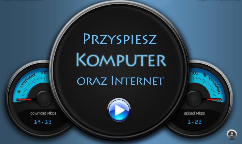

    W budynku A (sieć A) mam router (Netia) TP Link TD-W8960N, podłączony jeden komputer na skrętce + wewnętrzna antena wi-fi. Prędkość na kablu czy wi-fi jest na poziomie 20,00/1,20 Mbps [down/up].

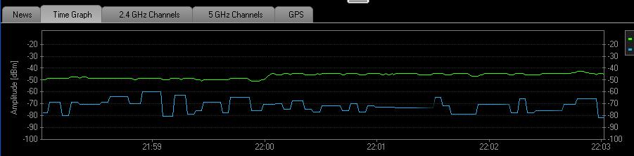

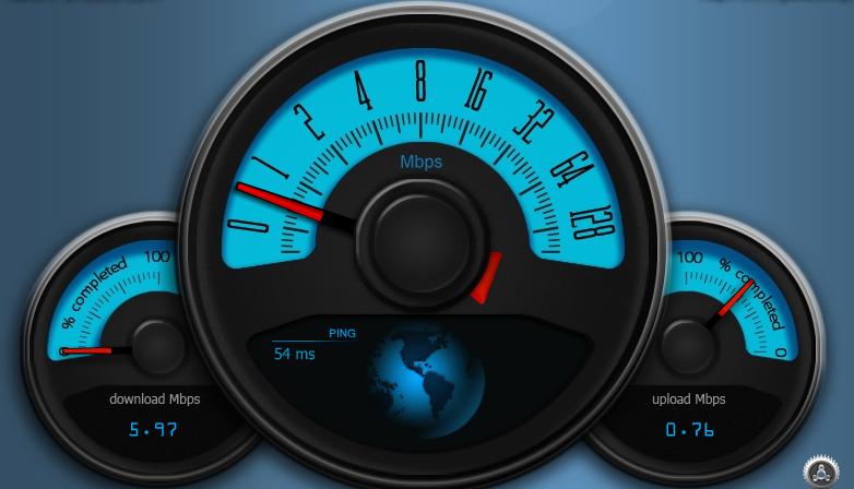

    Zainstalowałem inssidera, sygnał jest dobry
    TP link TD-W8960N + APC > AP 2x Ovislink WL5460ap słaba prędkość.
    Nie ma innej możliwości przetestowania tylko iperf.exe? Próbowałem, ale jakoś w cmd.exe nie mogę tego odpalić.

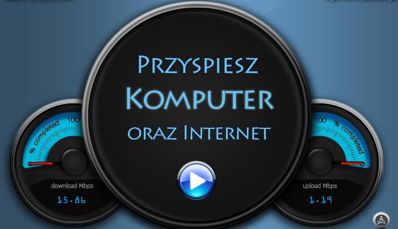

    Ale ..... podpiąłem kabel do APC i sygnał na prawie 20 Mbps! Odpiąłem, a tu około 4 Mbps. Podobnie przy podpięciu kabla do AP.
    No to chyba most WIFI jest OK, a słaba przepustowść AP(2) do laptopa.

    Jaki sygnał [dbi] latop widzi od AP(2) ?

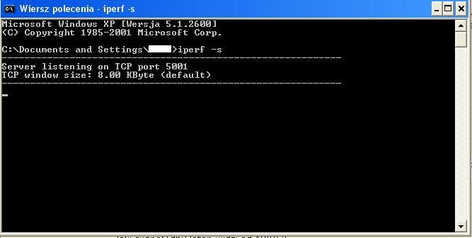

    No właśnie, ściągnąłem iperf.exe włożyłem do pliku C:\Documets and Settings\ADMIN, wpisałem polecenie do cmd.exe C:\Documets and Settings\ADMIN> .... ale nie wyłączyłem zapory, nie wiem jak na to zareaguje ESET, gdzieś coś wyczytałem, że trzeba "otworzyć port 5001 na serwerze iperf."

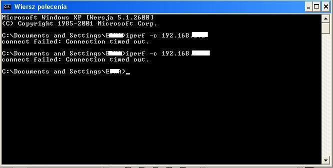

    Próbowałem odpalić iperf.exe drugi raz niestety bez powodzenia. Zaporę wyłączyłem. Po wpisaniu komendy w cmd iperf -s i podpięciu do APC czy AP skrętką nic się nie dzieje:
    wpisując komendę iperf -c IP_1szego, drugiego na wszelki wypadek także, podłączając skrętkę do APC lub AP to wyświetla mi takie hasło:

    Na obu komputerach, Dodaj iperf.exe do wyjątków zapory lub wyłącz zaporę.
    Z tego komputera gdzie robisz iperf -c IP
    Czy możesz pingąć IP ?

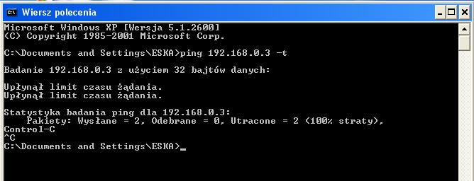

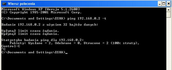

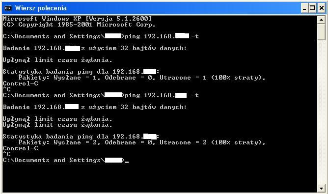

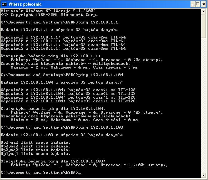

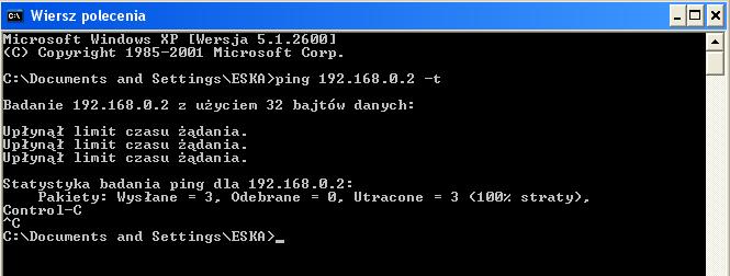

    No więc mam chwilkę czasu. Pingnąłem z tego komputera
    no i okazuje się nic się nie dzieje. Pierwsza i druga próba pingowania po skrętce do AP. Trzecia i czwarta, też kablem, do APC. Próbowałem w dwóch przypadkach podawać adres AP i APC.

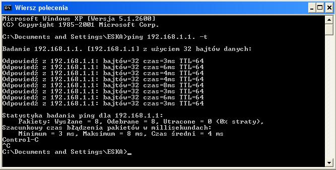

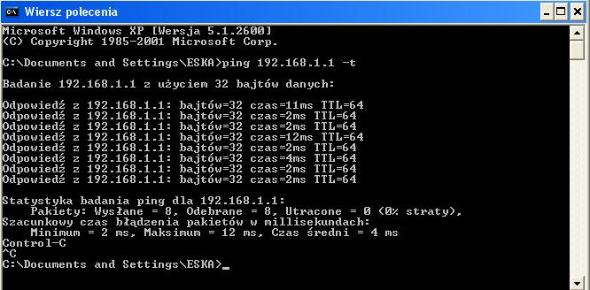

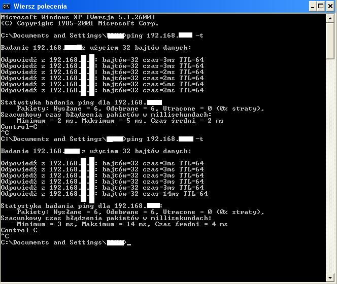

    Zapingowałem z tego PC do routera. Najpierw na kablu potem na wi-fi. Efekt poniżej

    Przepraszam myślałem, że tych adresów się nie powinno podawać. Pingi puszczam po skrętce.
    Podłączony kablem do AP, podaję adres z AP

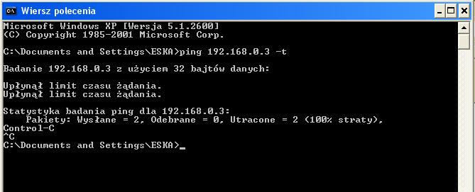

    Podłączony kablem do AP, podaję adres z APC
    Podłączony kablem do APC, podaję adres AP
    Podłączony kablem do APC, podaję adres APC
    Podłączony kablem do APC, podaję adres routera w budynku A
    Podłączony wi-fi (sieć B), podaję adres routera w budynku A

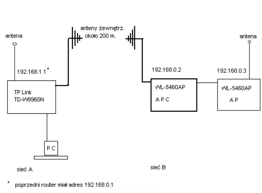

    Czy mógłbyś zrobić schemat tego, zaznacz tryb (ap, apc) przy WIFI i podaj IP adresy każdego pudła.
    Na mój gust to wszystkie urządzenie powinny być z tej samej sieci co router, jak router ma 192.168.1.1 to wszystko powinno mieć adresy 192.168.1.*

    prosty schemacik:
    Tylko mam problem. Nie mogę wejść do ustawień APków

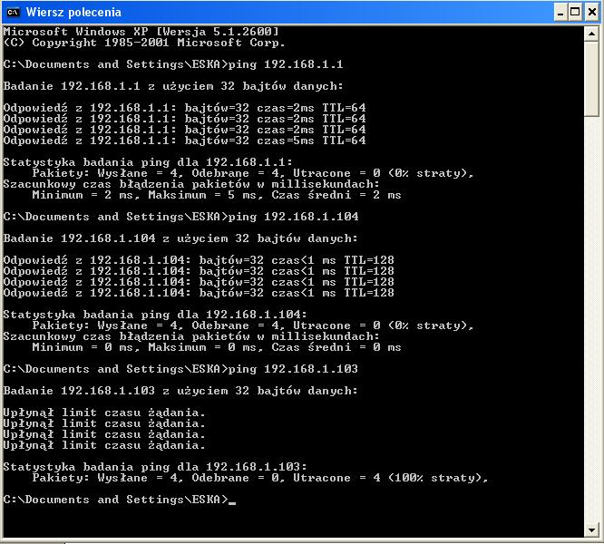

    Zamień 192.168.0.* na 192.168.1.* ale tak aby nie było konfliktu z pulą DHCP z routera.
    Wyłącz karte WIFI w kompie
    1) komp kablem do APC - prędkość do neta ?
    ping do router, apc, ap powinno działać
    2) komp kablem do AP - prędkość do neta ?
    ping do router apc, ap powinno działać
    3) komp1 kablem do AP, komp2 wifi do AP, iperf prędkość komp1-komp2?
    ping do router, apc, ap powinno działać,
    ping między komp1 a komp2 powinno działać.
    Jak coś nie działa to załącz zrzut i dodaj "ipconfig" do tego.

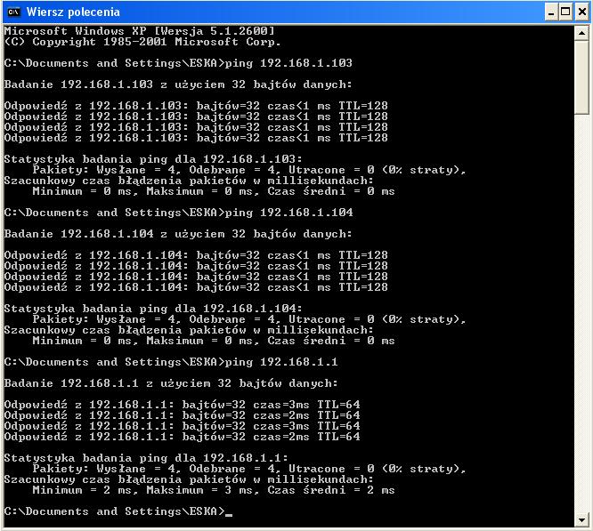

  • #15 10691187
    pirates69
    Posty: 205
    Ocena: 76
    Tak tez uczyniłem
    Tylko nie wiem jak wejść do AP i APC. Poprzednio miałem IP ustawione AP 192.168.0.3 i APC 192.168.0.2 . Wbijam te adresy i nic się nie chce skomunikowac.
    Nowe adresy odczytałem z START / PANEL STEROWANIA / POŁĄCZENIA SIECIOWE I INTERNETOWE / POŁĄCZENIA SIECIOWE / POŁĄCZENIA LOKALNE / prawym przyciskiem STAN / OBSŁUGA i tam odczytałem m.in. adres IP: APC IP: 192.168.1.104 oraz AP IP: 192.168.1.103. Ale z tej strony także nie można wejść. Ale są.
    Router : 192.168.1.1
    bogiebog napisał:
    1) komp kablem do APC - prędkość do neta ? ping do router, apc, ap powinno działać

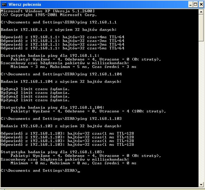

    bogiebog napisał:
    2) komp kablem do AP - prędkość do neta ? ping do router apc, ap powinno działać
    Z tego zauważyłem, ze nie można połączyć się z AP IP 192.168.1.103 , ale na wi-fi wygląda to tak:
    podłączyłem kabel do komputera i okazało się, że jest połączenie do neta, AP i APC:
    nie wiem, co o tym sądzć?
