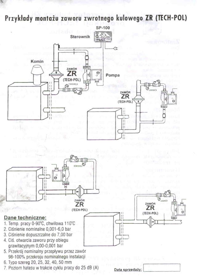

Czy ten schemat instalacji CO i CWU jest poprawny? Zawór różnicowy w tej pozycji?

    Czy taki może być schemat ogrzewania Czy ten schemat instalacji CO i CWU jest poprawny? Zawór różnicowy w tej pozycji?
    i czy ten zawór różnicowy może być w tej pozycji tak jest na instrukcji montażu Czy ten schemat instalacji CO i CWU jest poprawny? Zawór różnicowy w tej pozycji?

    Podstawowym problemem są zawory przy pompie. Powinny tam być 2 zawory:
    przed filtrem i po pompie. Przy jednym zaworze (jak na rysunku) chcąc wyczyścić filtr lub zrobić cokolwiek przy pompie i tak musisz spuszczać wodę z układu.
    Nie podałeś średnic rur w poszczególnych gałęziach systemu, a to ważne. Do bojlera (mam na myśli rury miedziane) dałbym 22 mm, za bojlerem do 1 grzejnika 18mm, dalej 15 mm, chociaż będzie to również zależne od wielkości grzejników. Naczynie wzbiorcze - tu była już kiedyś bardzo rozbudowana dyskusja na ten temat. Przeglądnij poprzednie tematy.

    będą za stali , z pieca 5/4 cala 42mm do grzejników połowę instalacji druga połowa 1 cala 33mm do końca grzejnika , do zbiornika i bojlera 3/4 cala 27 mm , a czy nie powinie być jeszcze odpowietrznik dołączam rysunek domu to jest tulko taki obrazowy rysunek bez szczegółów Czy ten schemat instalacji CO i CWU jest poprawny? Zawór różnicowy w tej pozycji?
